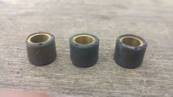

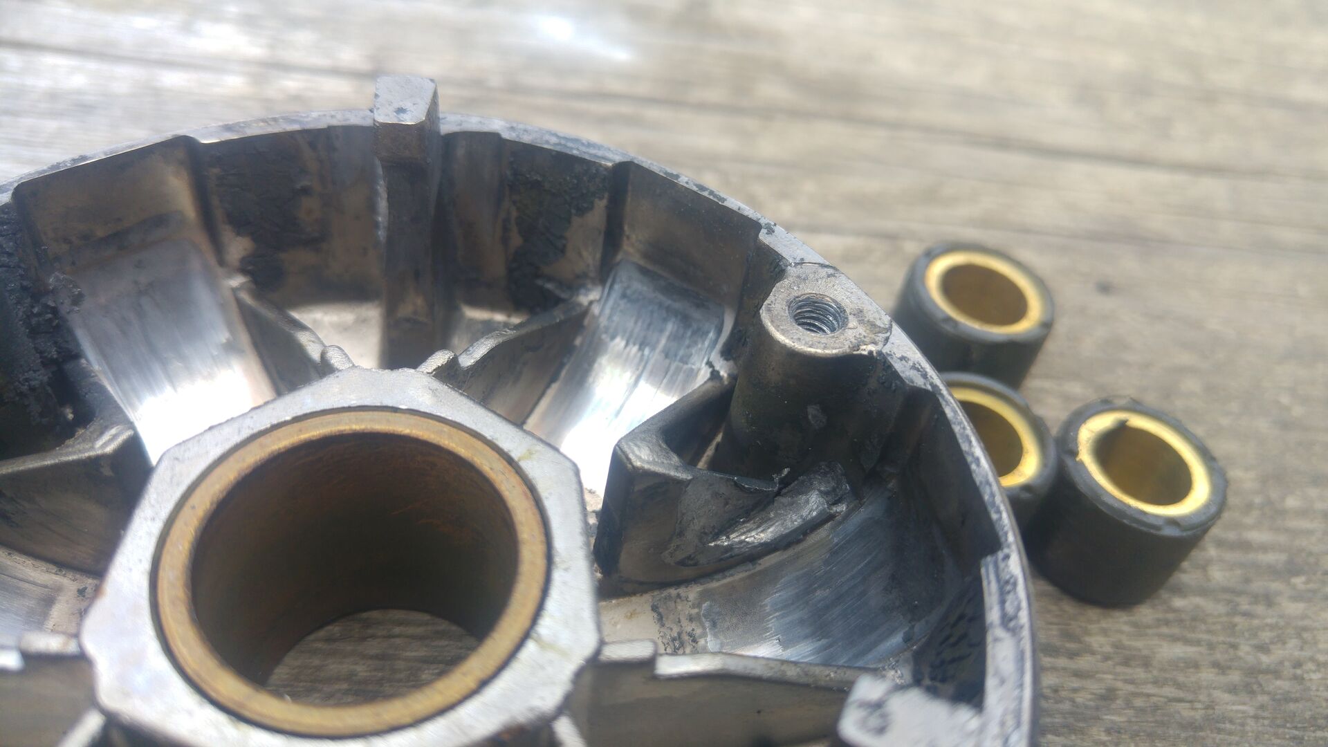

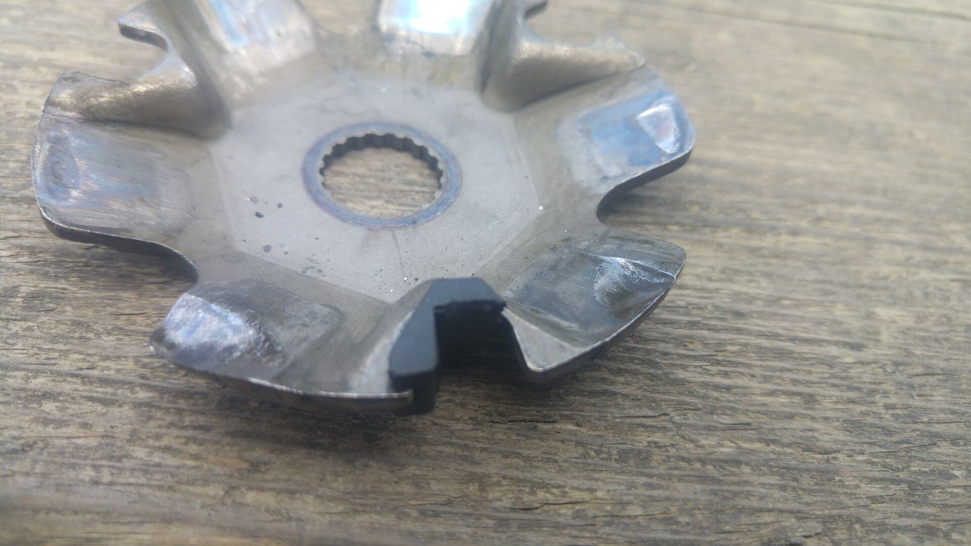

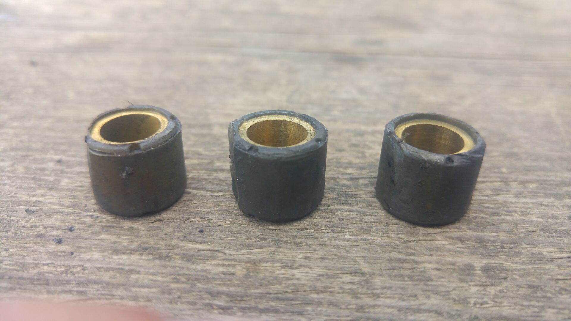

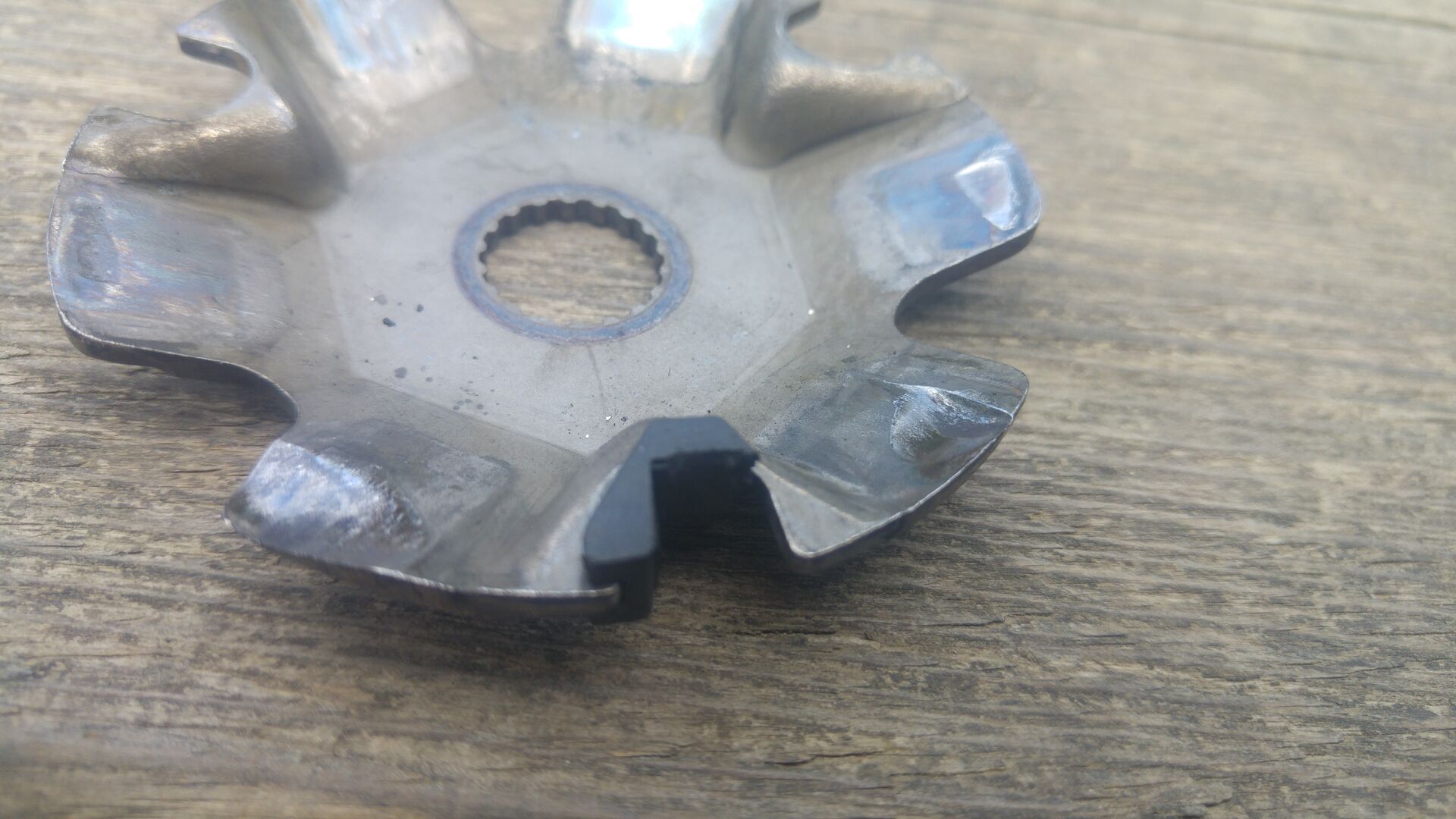

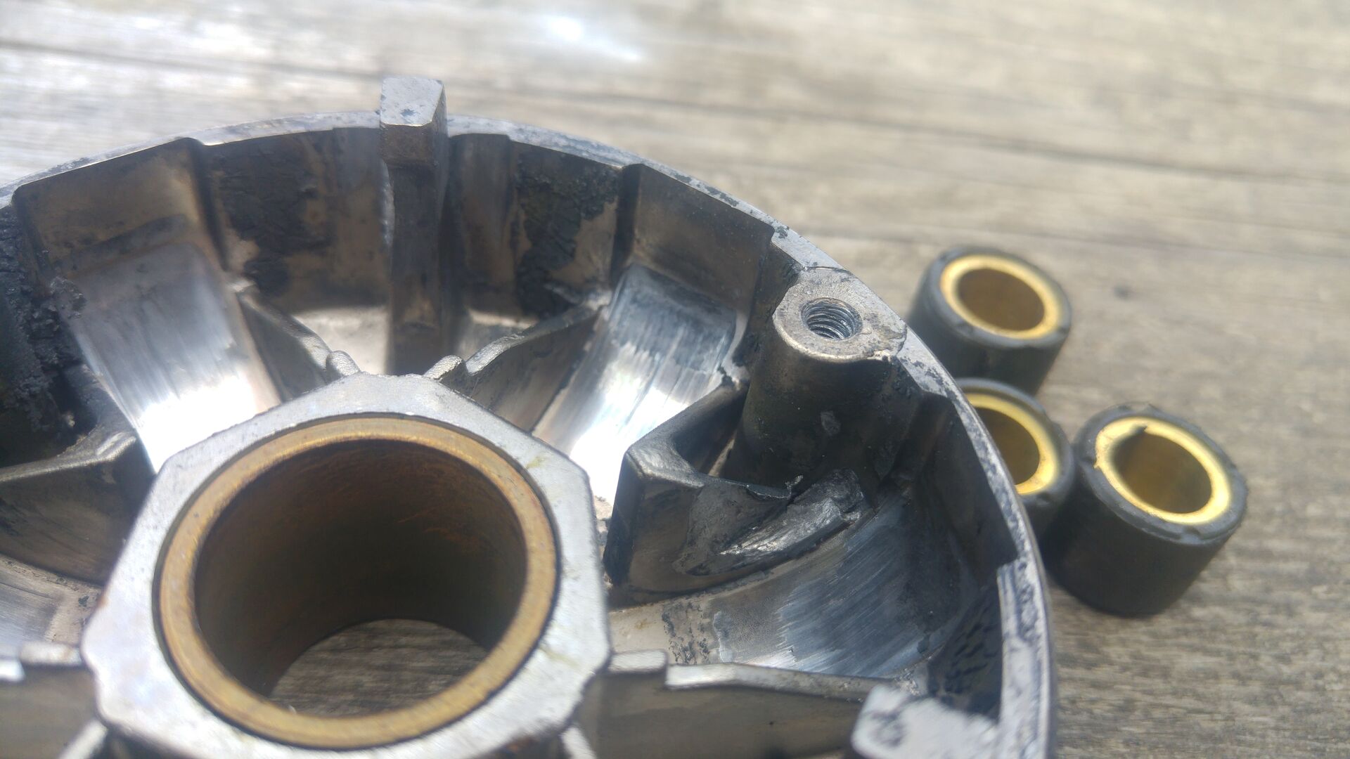

    Hatte heute das Gefährt auf. Die alten Variorollen sind unrund, das Variogehäuse hat Schäden davongetragen und der Luftstutzen zum Luftfilter hin ist ... defekt. Siehe Bilder. Das die Kiste überhaupt noch gelaufen ist!

  • Papa Klause
    ET2 50
    • June 11, 2018 at 22:29

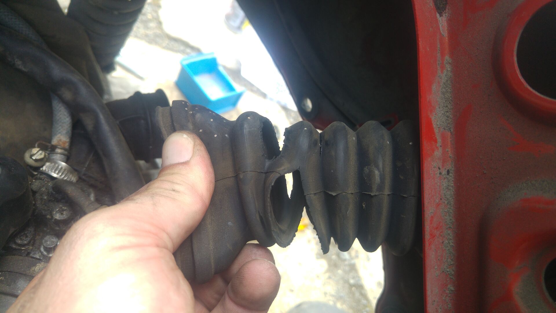

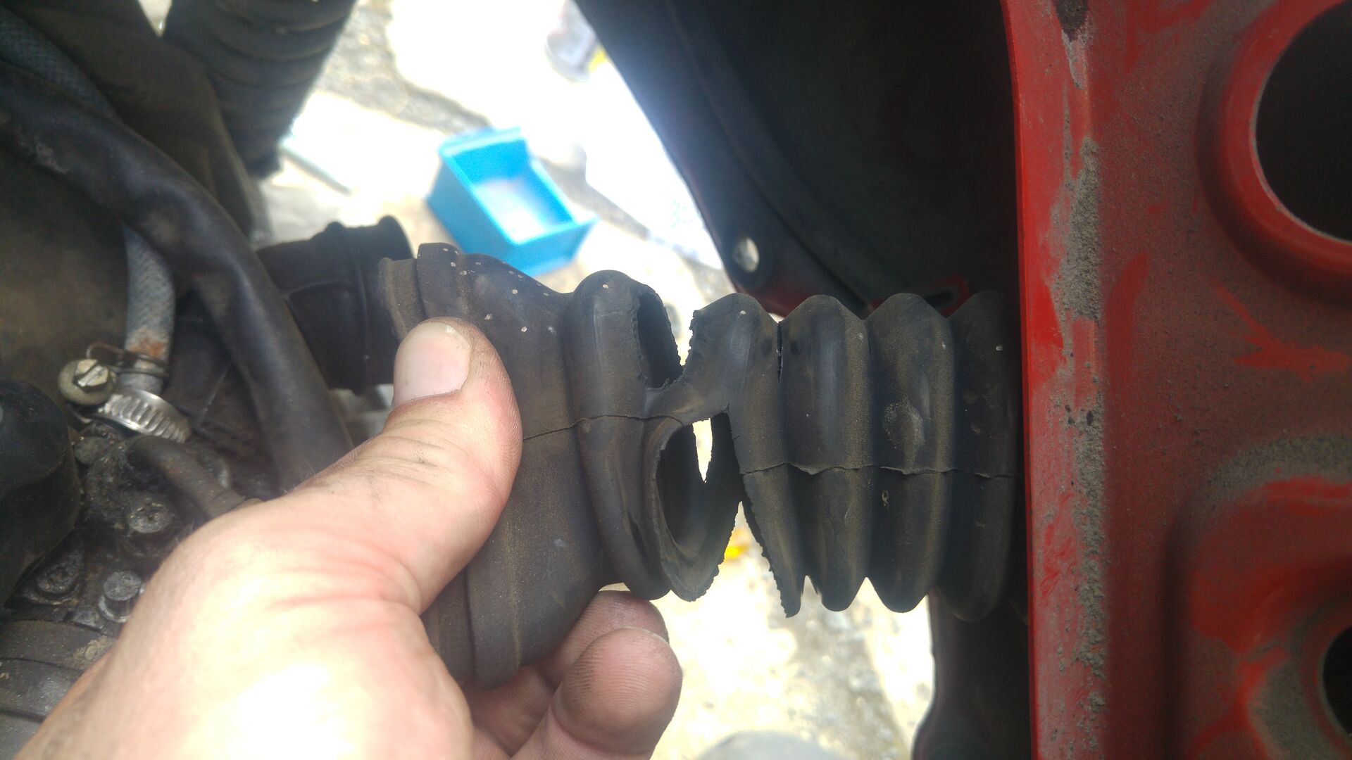

    Wie heißt eigentlich das Teil in Bild 2? Geht zum Luftfilter hin. Aber woher neu?
  • hans
    26
    90
    Sarpsborg, Norwegen
    PX 200, PK125S
    • August 3, 2018 at 08:55
    Ansaugbalg, gibts normalerweise bei Scootercenter oder SIP
