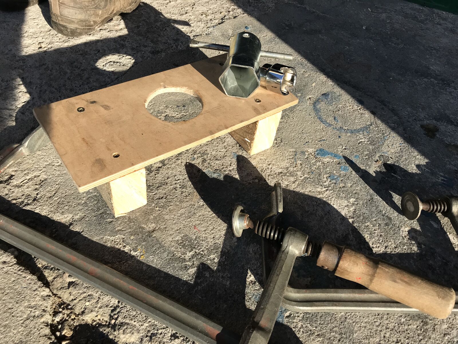

  • Die grosse Feder ermüdet wohl nicht so schnell, tauscht man normalerweise nur bei genau abgestimmten Änderungen an der Variomatik (meist Ersatz des ganzen Systems)
    Zum Tausch der Kupplung murkst du entweder mit Schraubstock, Rohrzange usw. wie es auch in einigen dilletantischen youtube Videos gezeigt wird oder du bestellst gleich den passenden 46er Nuss/Schlüssel mit (oder leihst ihn dir bei der Vespa-Werkstatt).
    Wichtig ist auch ein Drehmomentschlüssel und evtl. eine zurechtgefeilte/geflexte grosse 1/2 " Nuss, ca. 31 (die sonst nicht gebraucht wird), damit du den Drehmomentschlüssel auf dem 46er schlüssel auf dem durchgesteckten Stab ansetzen kannst. Klingt jetzt alles ein bisschen kompliziert, habe leider keine Bilder "at work".
    Auch ein Brett (Sperrholz) mit Loch (ca. 1 cm grösser als der Aussendurchmesser des 46er Schlüssels) und Klötzen drunter und 2 Schraubzwingen zum fixieren der Riemenscheiben mit dem Brett auf einer Werkbank vor dem Lösen der Kupplungsmutter ist hifreich.
    Dann springt dir die grosse Feder nach lösen der Kupplungsmutter auch nicht ins Gesicht - du kannst dann ganz sachte die Schraubzwingen lösen und die Feder entspannen....
    Und umgekehrt beim Zusammenbau.
    Hier ein Bild von dem gesammelten Werkzeug:
    Dein Schlagschrauber kann sicher auch gut sein zum Lösen in Kombination mit der 46er Nuss und einer angepassten 1/2 " Nuss wie oben beschrieben. Zum Festziehen solltest du aber immer einen Drehmomentschlüssel nehmen, ausserdem Loctite (mittelfest) angeben. Drehmoment nach Werkstatthandbuch oder J. Schneiders Reparaturbuch.
    Die Kupplungsmutter soll man nach Lehrbuch eigentlichdurch eine neue ersetzten (genau wie die Mutter aussen auf der Vario), meine sah noch so gut aus, hab ich wiederverwendet, aber doch vorher zur Sicherheit eine Ersatzmutter mitbestellt.
    Viel Erfolg :)
    Hans
