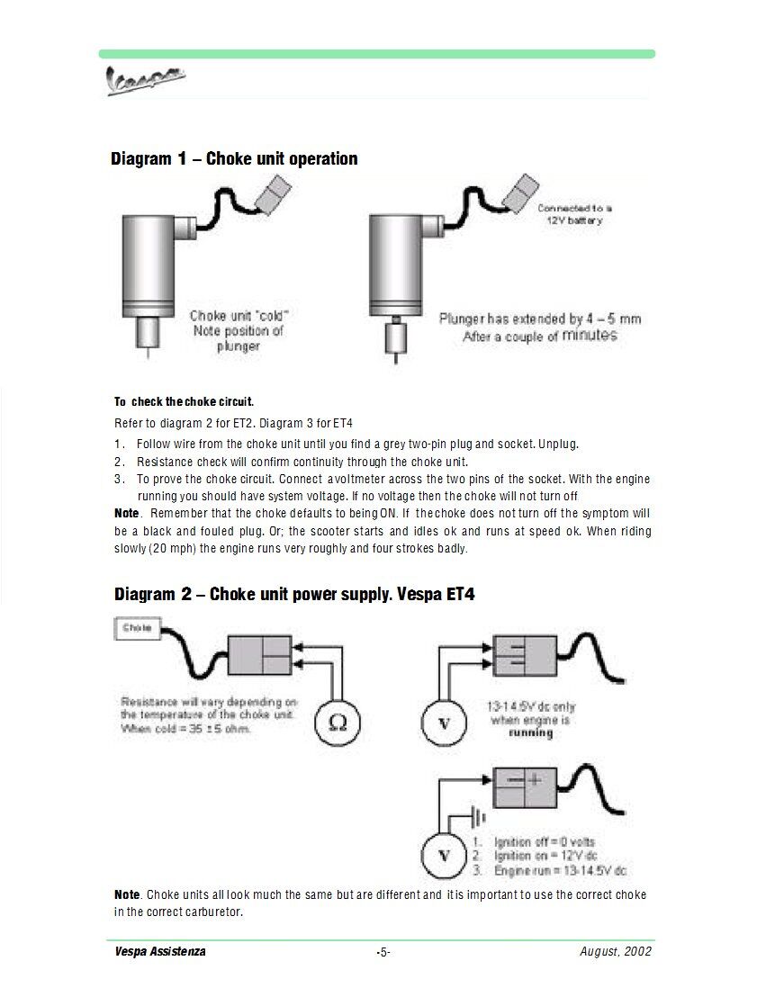

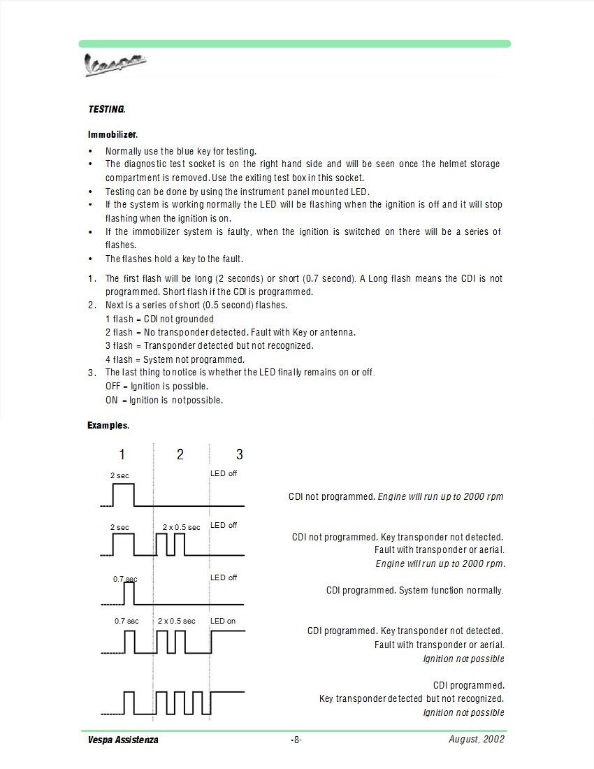

    Hi. ich hoffe Du bist des englischen mächtig. Schau mal diese beiden.
