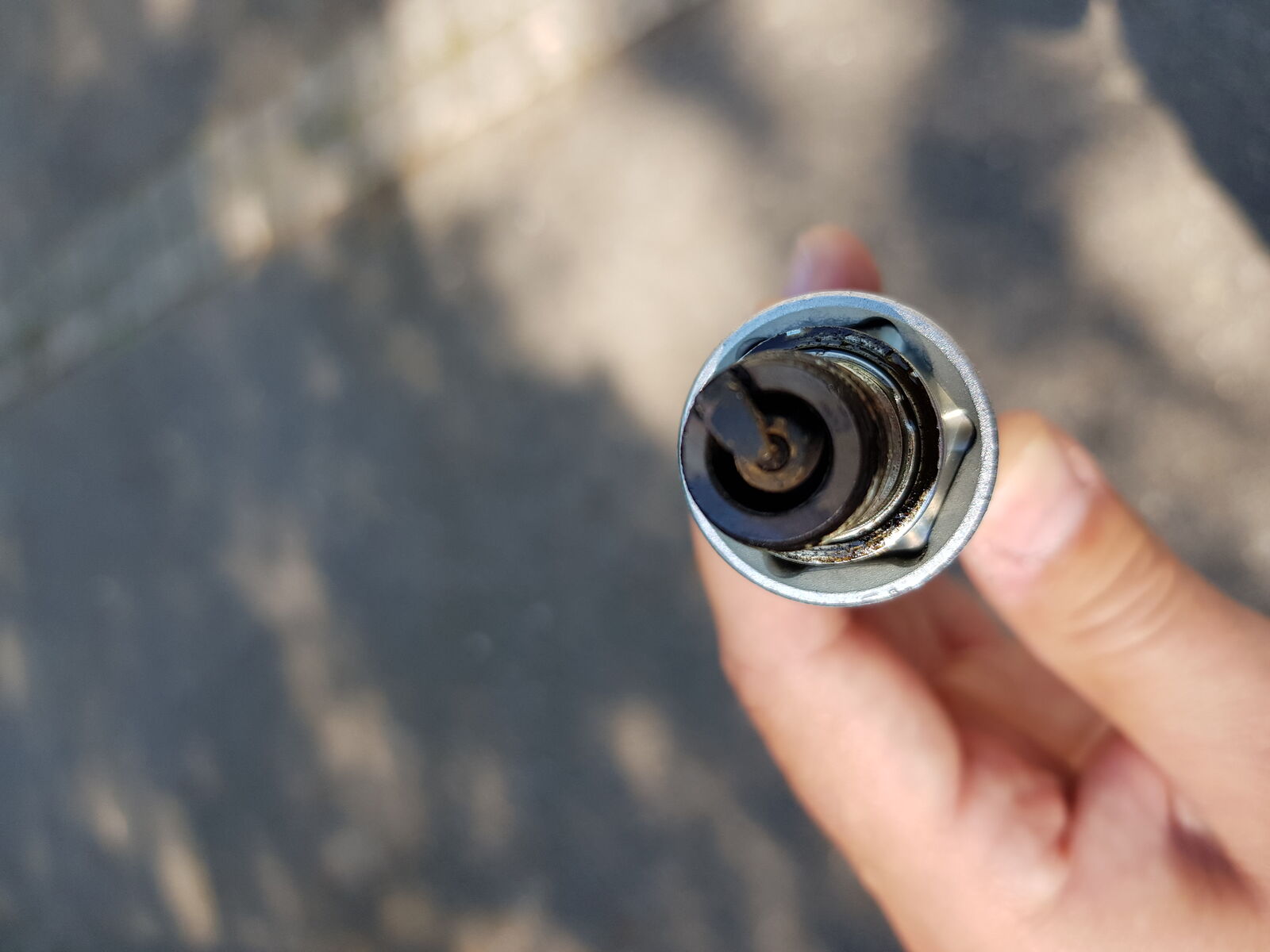

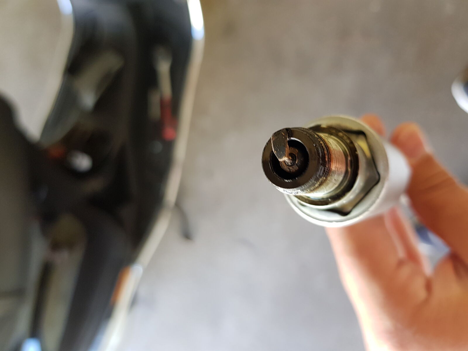

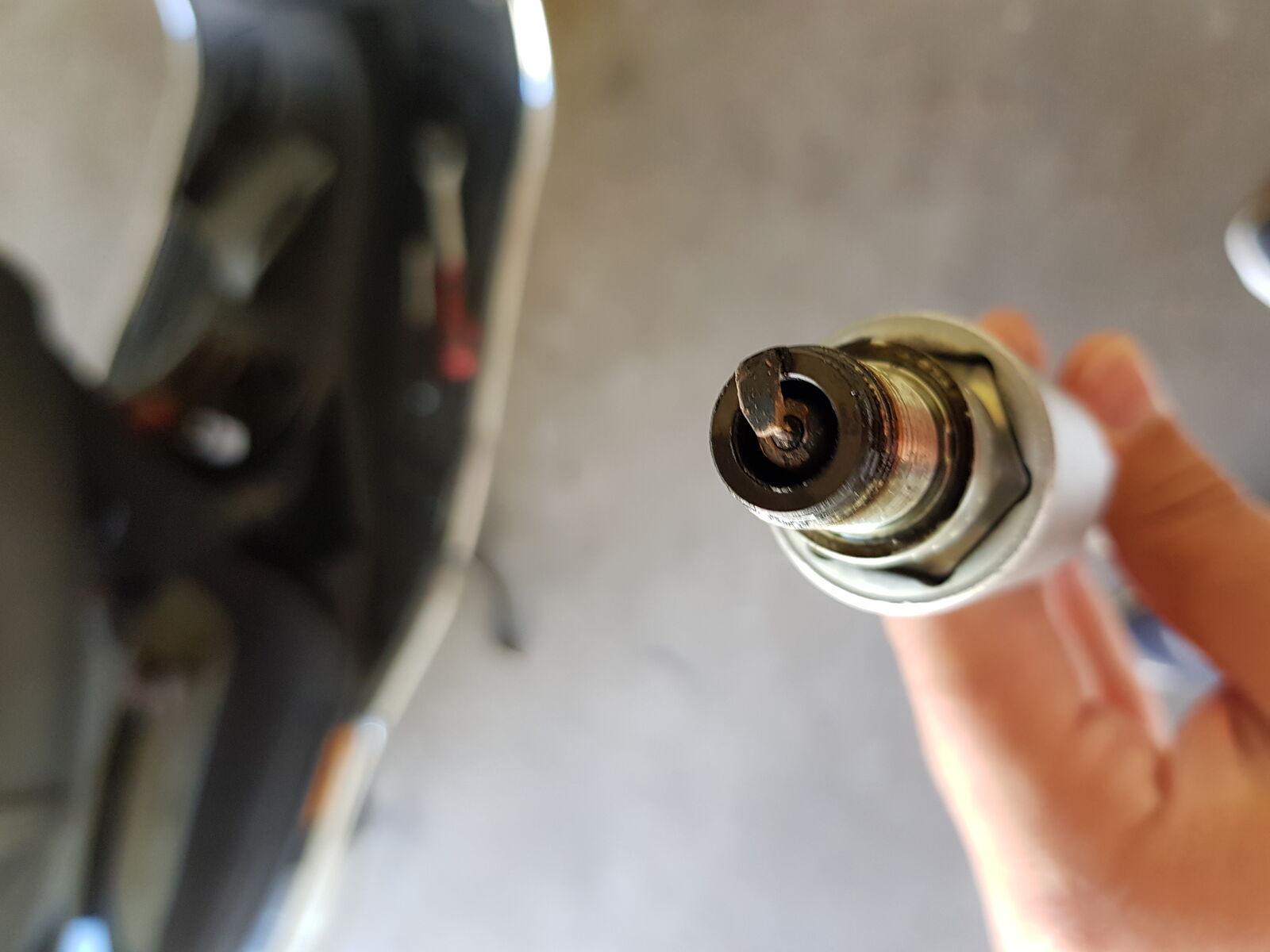

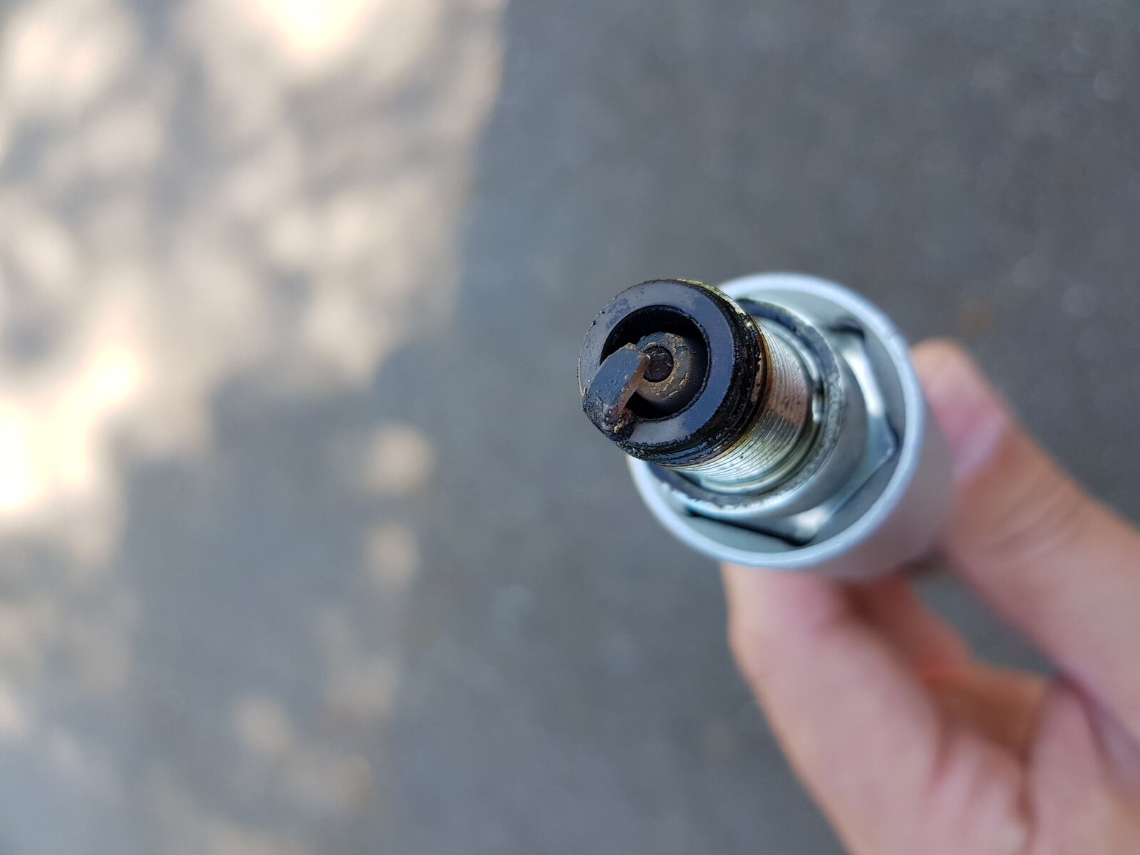

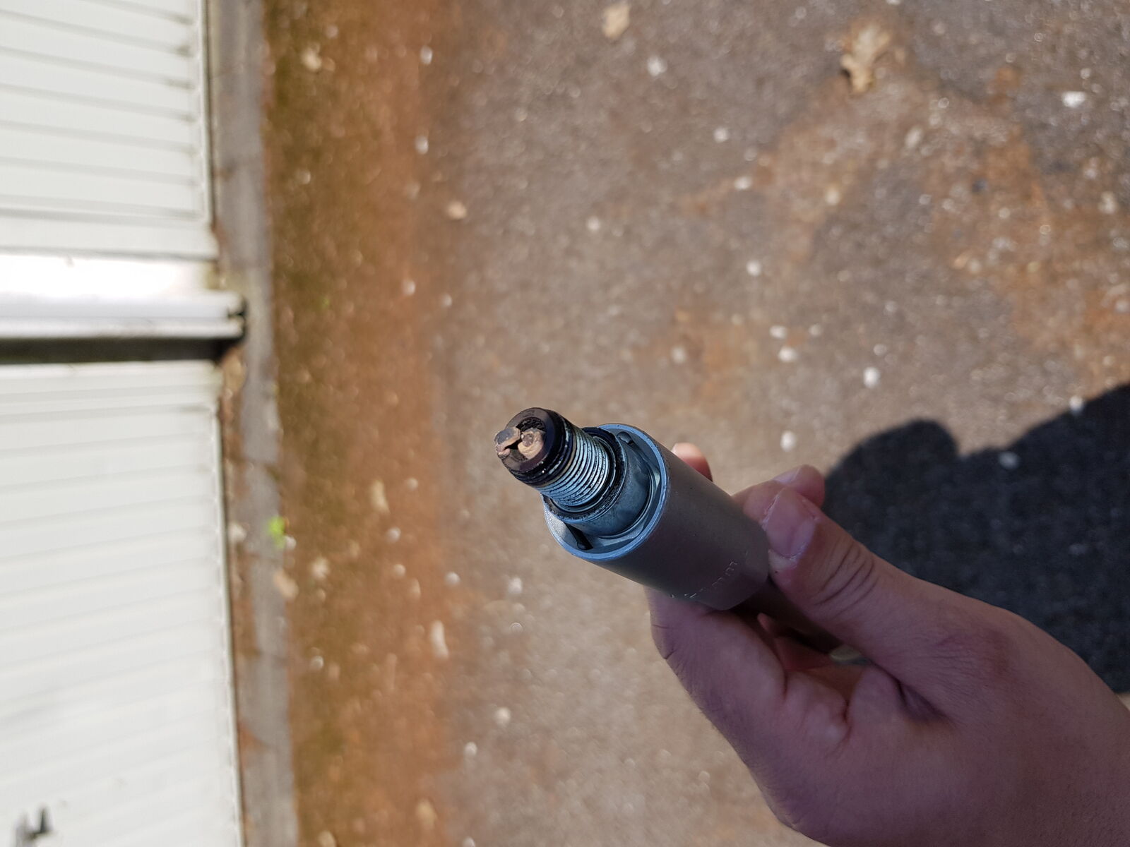

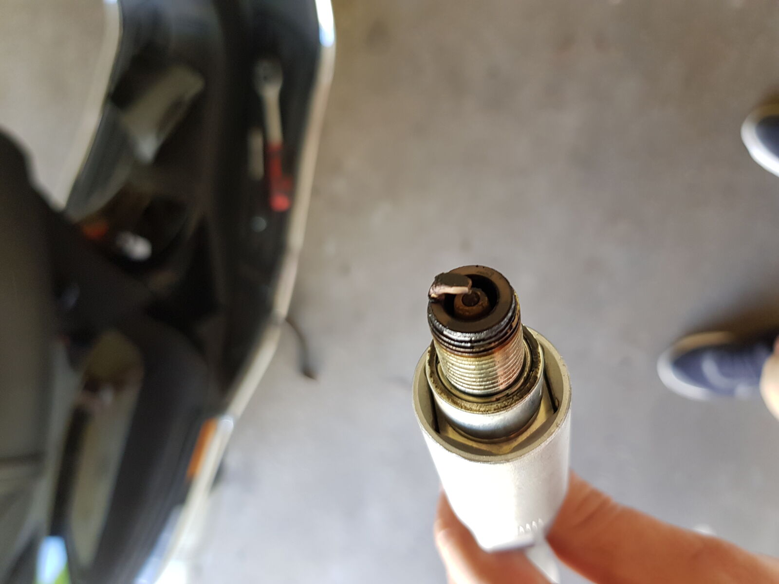

    Ich hab mal eine Frage hier an die Schraube und Kenner

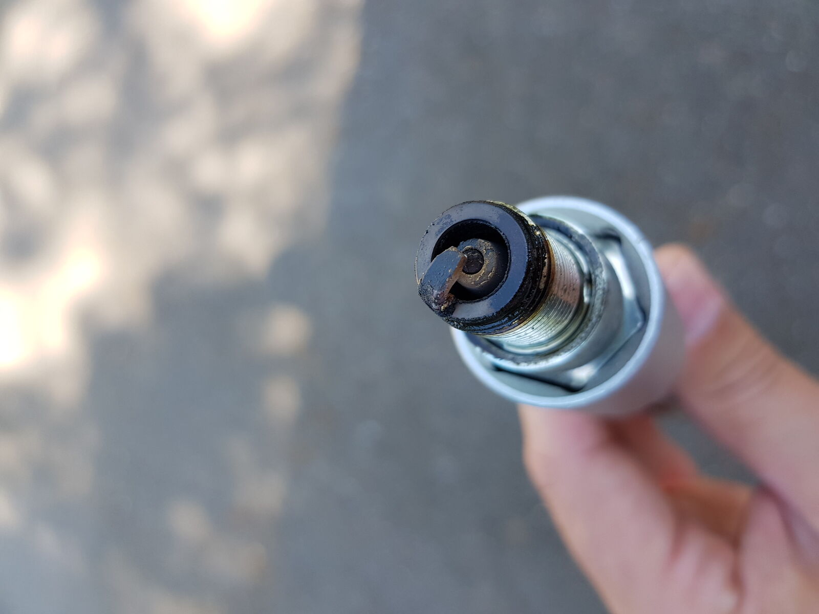

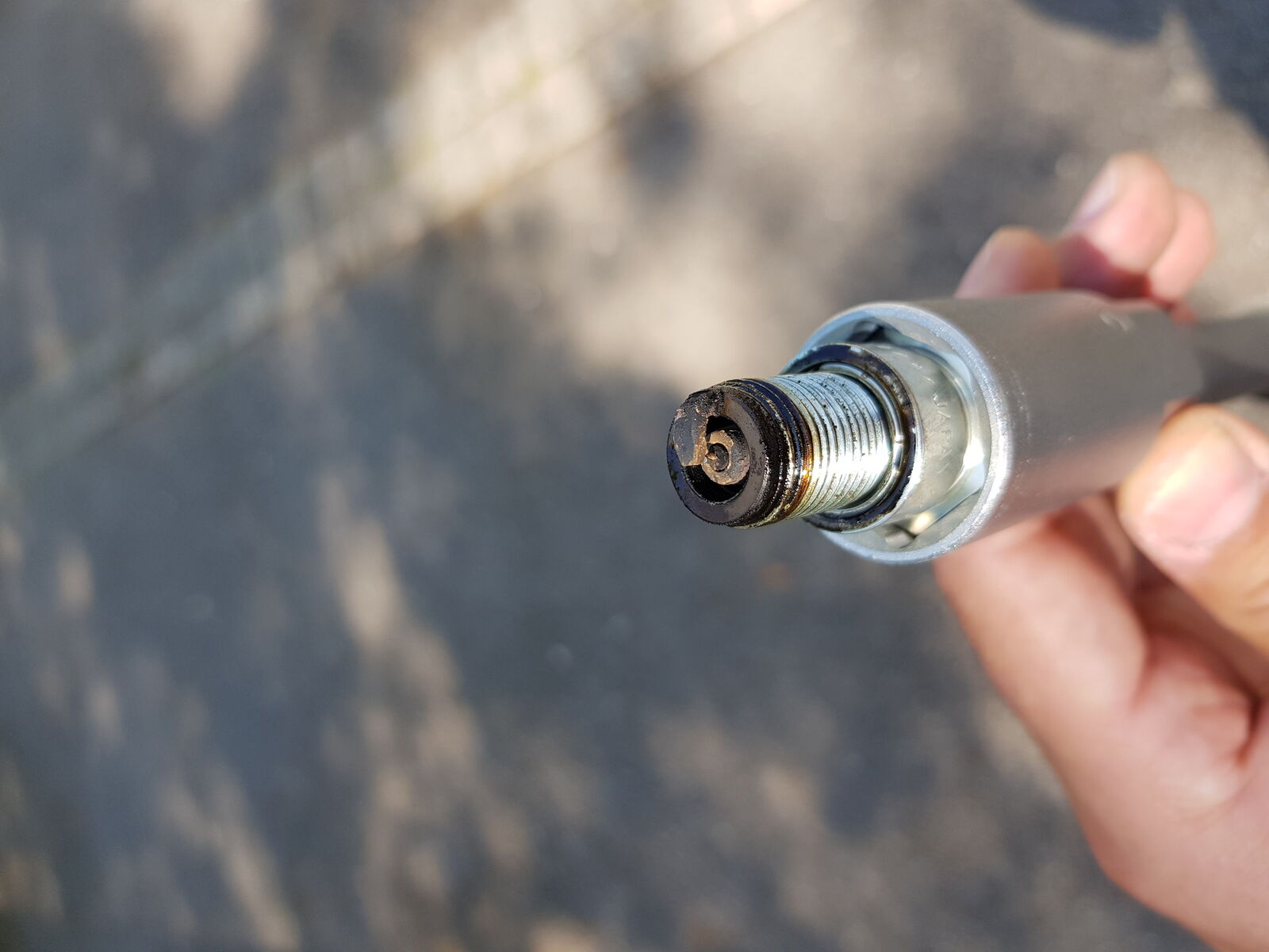

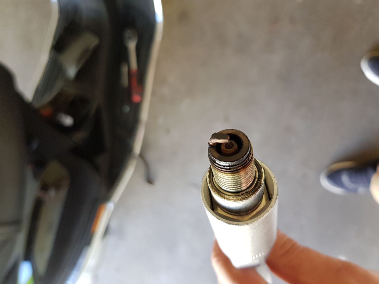

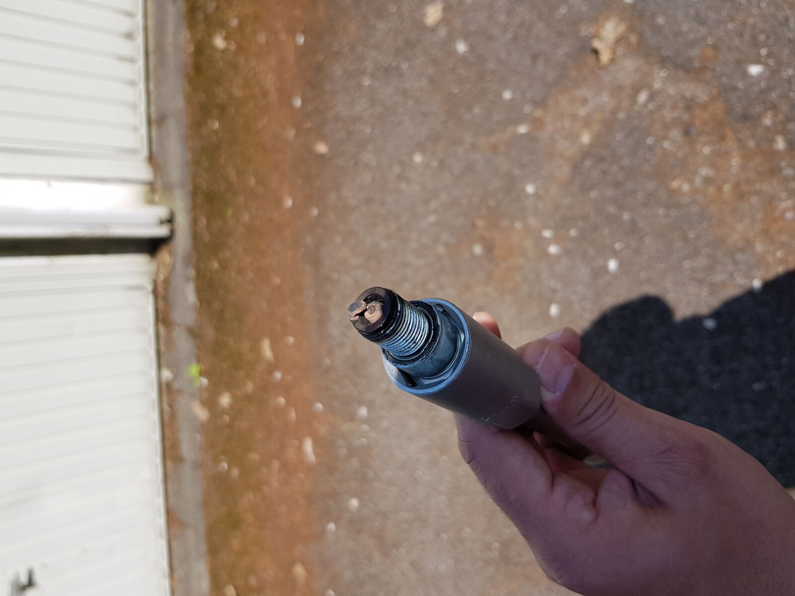

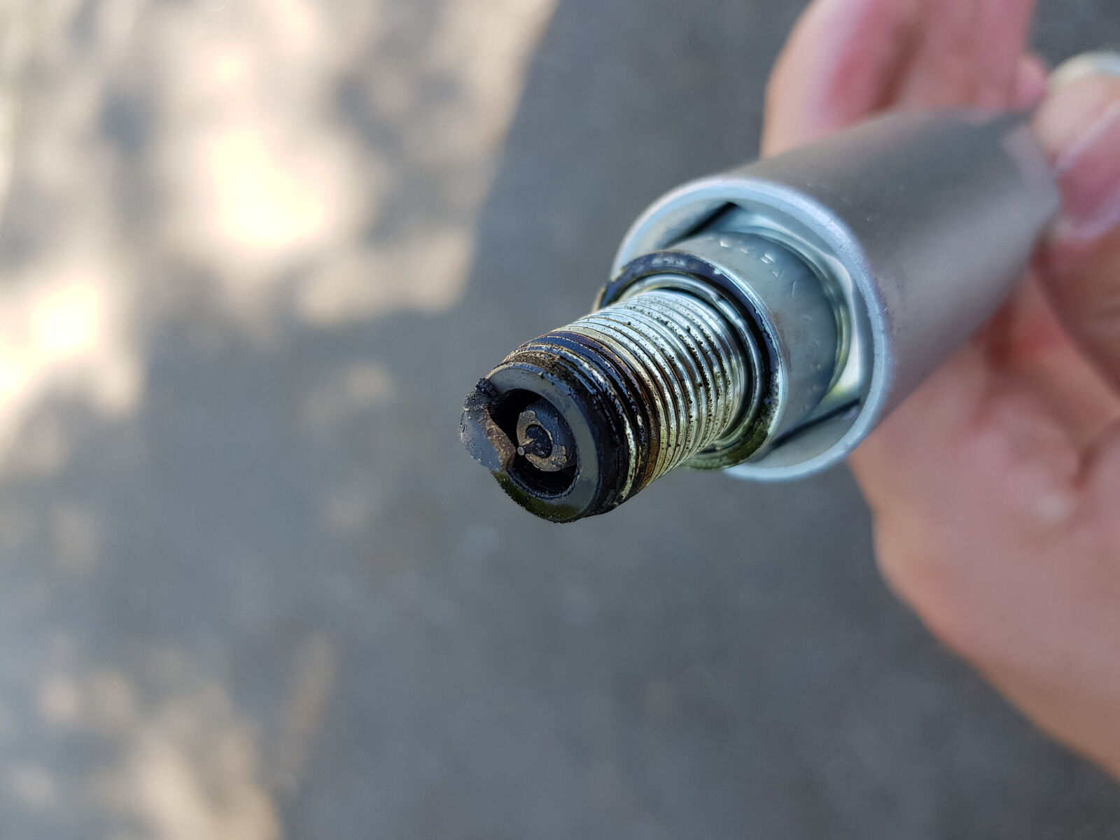

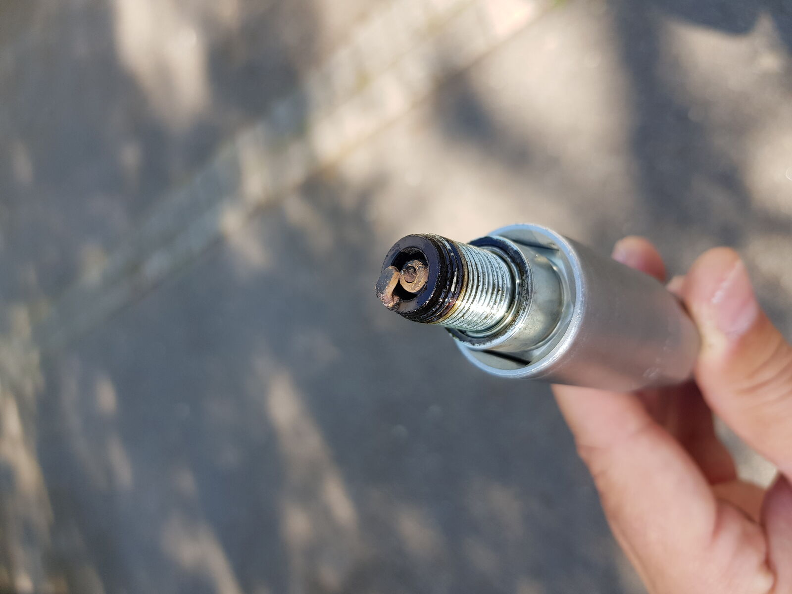

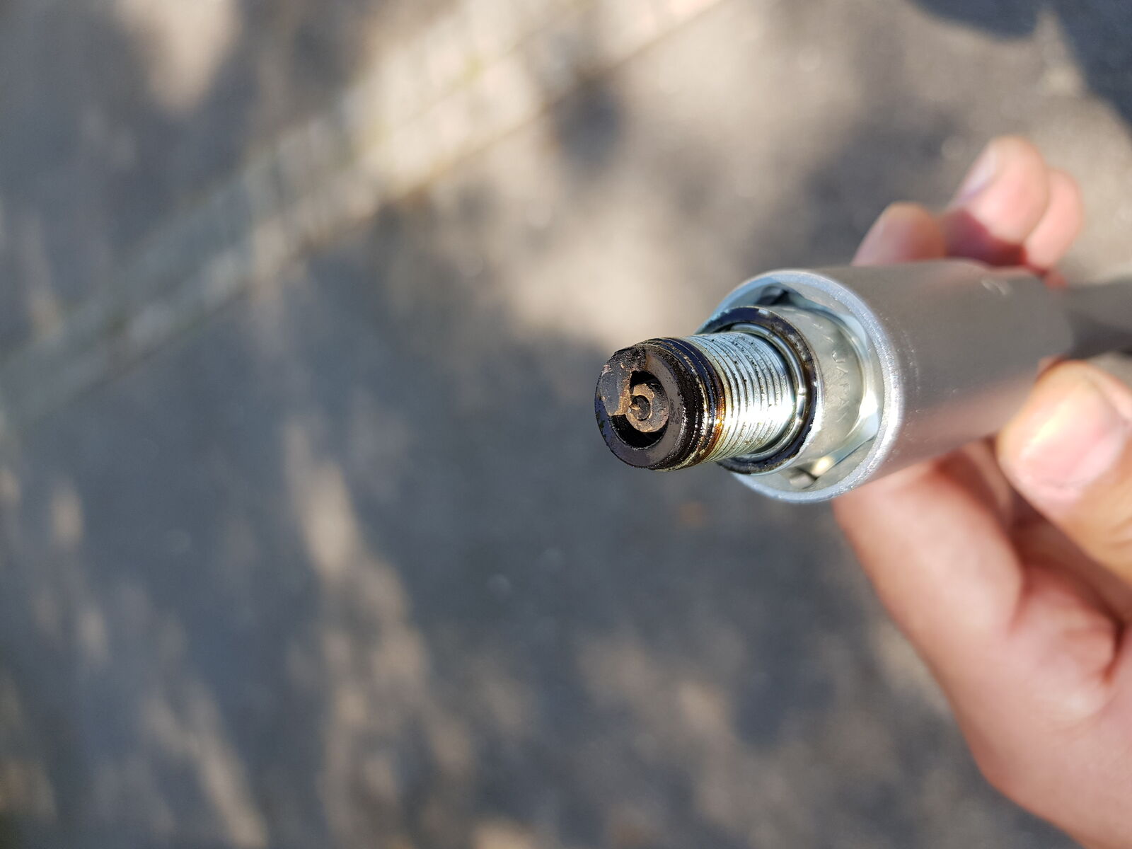

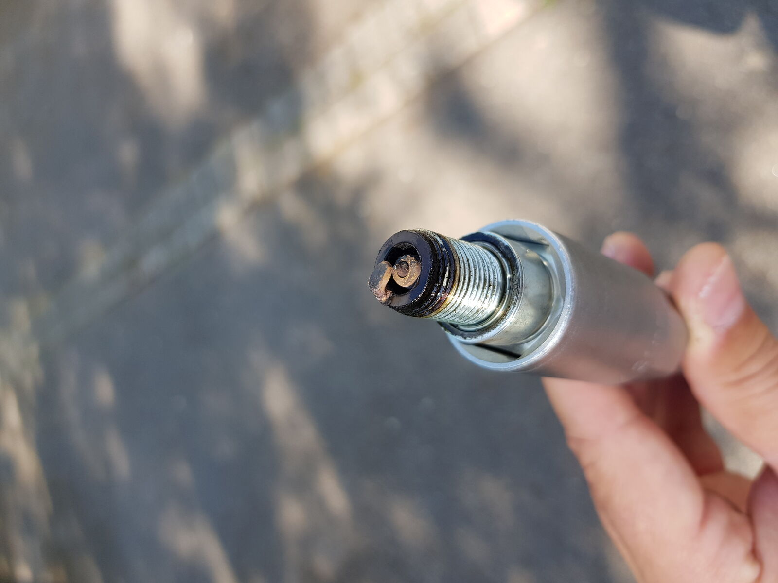

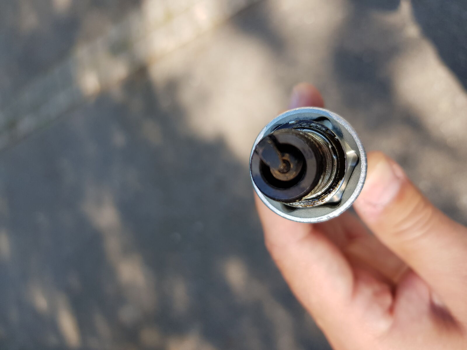

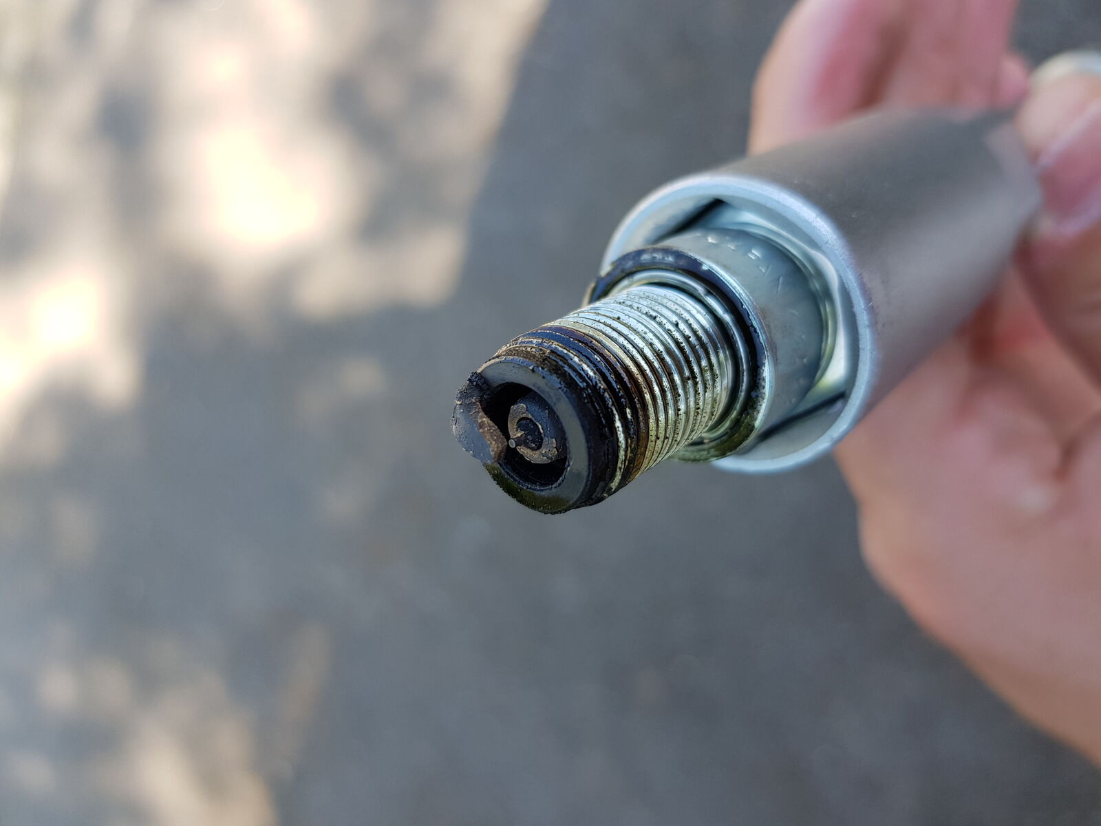

    Hab heute mal meine Zündkerze ausgebaut und mal Fotografiert.
    Was meint ihr ist das so okay oder muss ich eine größere Haubtdüsse einbauen ?!
    Schön mal Danke im voraus :)
  • Hallo,
    außen ´rum ist es recht ölig, innen gut. Ist nicht zu mager, HD ist also in Ordnung.
    Das Öl kann sein, weil sie noch zu kalt war. Kerzenbild immer warm gefahren begutachten...
  • Hey moskito22
    Danke für die schnelle Antwort.
    Ich hab mit jetzt so ein roten luftfilter von malossi bestellt.
    Wenn ich ihn am Wochenende eingebaut habe fahre ich mal ein paar Runden und zeige euch oder dir noch mal meine zündkerze.
    Könntest du Oder ihr mir dann noch mal sagen ob ich dan die Haubtdüsse ändern muss?
