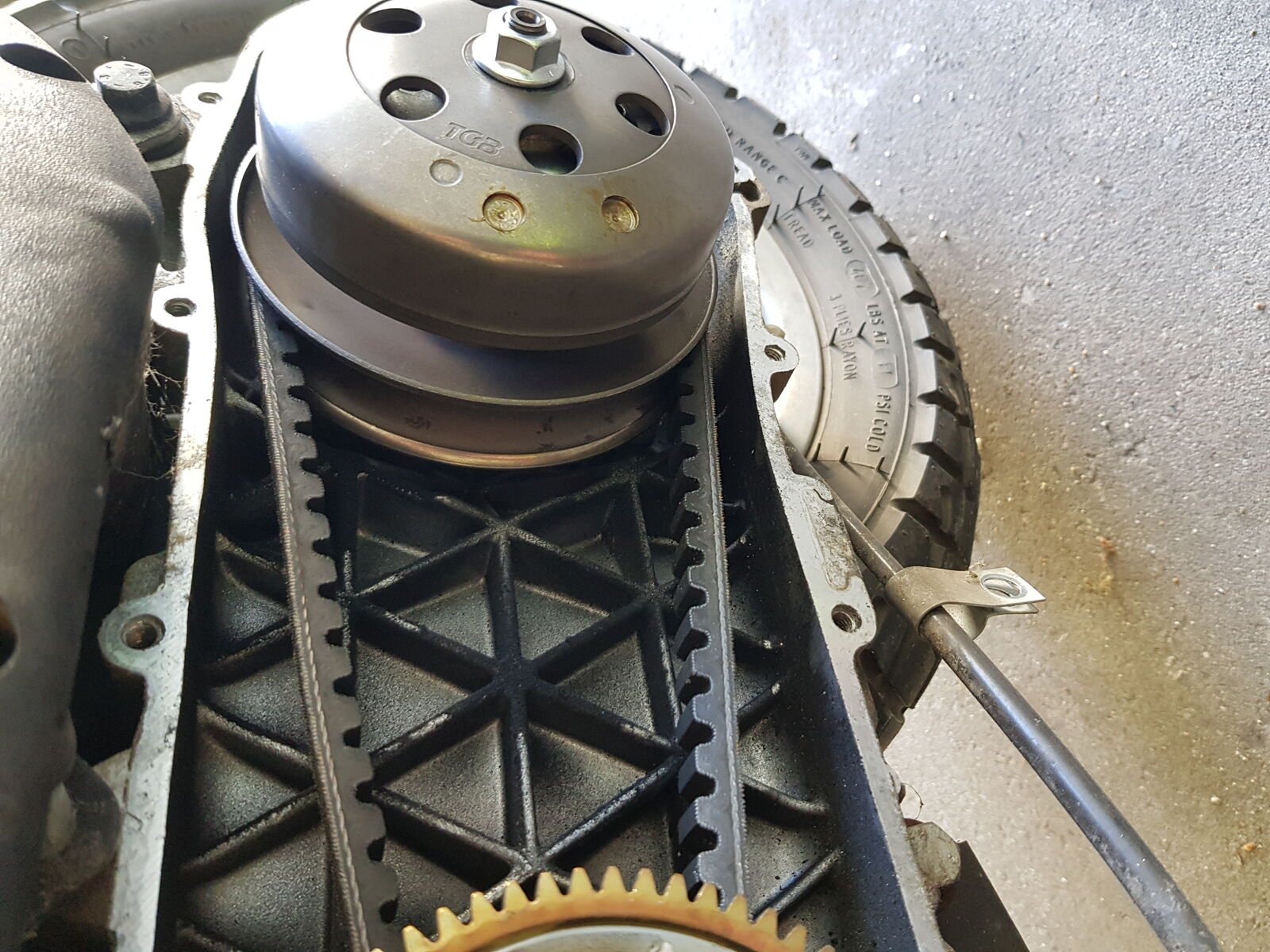

  • Bräuchte mal wieder Eure Hilfe und Meinungen. Habe heute das erste Mal seit dem Kauf die Vespe in freier Wildbahn bewegt :) muss sagen läuft super und die ganze Arbeit hat sich gelohnt.
    Vorab zur Info die ausgeführten Änderungen.
    17,5 er Dellorto war schon drin, größere Hauptdüse mit modifizierter Düsennadel eingebaut, Stellung der Nadel in der mittleren Kerbe, Telefonscheibe entfernt. Leovince Touring mit entfernter Drossel.
    Varioring war vom Vorbesitzer schon entfernt.
    Nun mal zum Fahrverhalten.
    Der Roller springt sofort an, Standgas passt, tuckert ruhig vor sich hin, Kerzenbild nach der Testfahrt wie es sein sollte, rehbraun. Durchzug war dann allerdings etwas enttäuschend.
    Hierzu bitte ich Euch um Eure Meinungen.
    Das Fahrgeräusch hörte sich an als ob die Kupplung "schleifen" würde. Die Drehzahl passte nicht ganz so zur Geschwindigkeit. Bis 50 km/h ging das Ganze so lala......... nimmt gleichmässig Gas an ohne irgendwelches Leistungsloch. Und nun das Faszinierende, ab 50 km/h kam dann der Turbo... muss mal schaun wo die Italiener Teil verbaut haben :D:D die Beschleunigung setzt ab 50 km/h brachial ein und geht weiter bis 75 km/h.
    Kann jemand Rückschlüße ziehen bzgl. Kupplung im Allgemeinen bzw. und/oder Variorollen ?

  • Hallo Bernd,
    eine Vermutung von mir ist folgende Überlegung:
    1. Die Geschwindigkeitsänderung erfolgt in erster Linie durch die Übersetzung in der Variomatik. Hat die Variomatik die höchste Übersetzung erreicht erfolgt die Geschwindigkeitszunahme nur noch über die Drehzahl.
    Dein Motor dreht auf höherer Drehzahl, kann diese aber nicht nutzen, da die Variomatik erst in den höchsten Gang kommen muss. Deshalb vermutlich auch die nicht zur Drehzahl passende Geschwindigkeit.
    Ab 50 km/h hat die Variomatik die höchste Übersetzung erreicht und kann das Mehr an Drehzahl in Geschwindigkeit umsetzen.
    2. Vermutlich hat sich durch die Tuningmaßnahmen auch die Drehmomentkurve verschoben. Ein kleiner Bereich mit hohem Drehmoment bei höherer Drehzahl, als ein moderates Drehmoment, das in einem breiteren Drehzahlband genutzt werden kann. Auch das kann ein Gund sein das die Vespa nicht aus dem Quark kommt und erst im oberen Drehzahlbereich "zieht".
    3. Sollte deine Kupplung tatsächlich Schleifen erreicht die Vespa nicht die Einkuppeldrehzahl.
    Rein gefühlt müsstest Du leichtere Rollen einbauen, wahrscheinlich kommst Du nicht umhin mehrer Gewichte auszuprobieren.
    Sinnvoll wäre es gewesen den Roller etwas länger im Serienzustand zu betreiben um dann Step by Step das Tunig durchzuführen um zu sehen, was bringt was an Durchzug und/oder Endgeschwindigkeit, was verschlechtert sich, wie kann ich Gegensteuern.
    Viele Grüße
  • Danke Dir. Habe mir gerade neue Rollen besorgt, 6,5 und 5,5 Gramm. Anfänglich waren welche mit 8,5 Gramm drin. Bin noch unschlüssig mit welchen ich anfange.

  • Also, dann mal eine Rückmeldung bzgl. der Rollen. Habe mich dann doch getraut von 8,5 gr. auf 5,5 runter zu gehen. Entscheidung war richtig. Ab 30 km/h eine satte Beschleunigung bis zur Endgeschwindigkeit.
    Allerdings bis 30 km/h das gewohnte Beschleunigungsverhalten.
