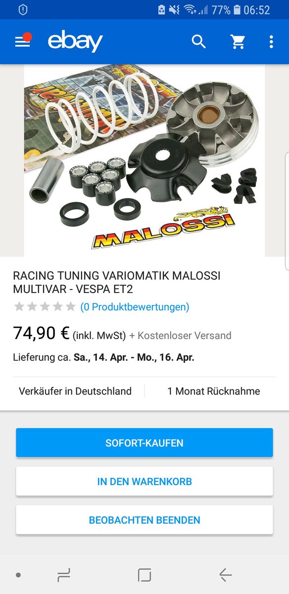

    Ich spiele mit dem Gedanken mir Multivar von Malosdie zu kaufen.
    Hat jemand damit Erfahrungen machen können
    Bringt es wirklich was ?

    entscheidend für die Endgeschwindigkeit ist die maximale Drehzahl und die maximale Übersetzung.
    Bei der ET2 im Serienzustand ohne Distanzring sind das 55-60km/h Tacho. Manchmal auch 65, je nach Tacho und Rückenwind ;)
    Die Multivar ist ein feines Teil, aber sie ändert an der maximalen Übersetzung nichts (nur den Verlauf, also das Beschleunigungesverhalten, das kannst du über eine gute Pfleger der Ori-Vario aber auch erreichen...). Sprich: Endgeschwindigkeit bleibt gleich. Das ist so, wie beim Fahrrad die unteren Gänge zu verändern, den größten aber nicht. Da hilft auch nur schneller trampeln...
    Du kannst also mehr Geschwindigkeit nur über mehr Drehzahl erzeugen. Bei der ET2 ist die u.A. durch den Serienauspuff gedeckelt, also wäre ein Sportauspuff der erste Punkt auf der Liste.

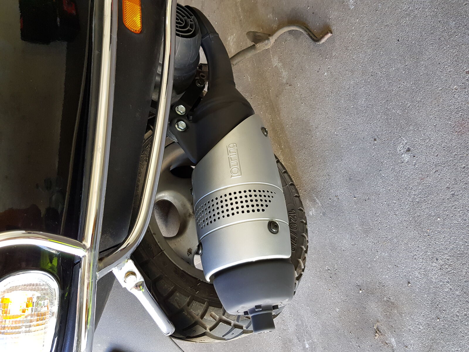

    So hab heute mir ein neuen Auspuff angebaut ?
    Meine Vespa et2 ist wie ausgetauscht
    Fährt jetzt 70kmh statt 55 kmh ???
    Dank denn LeoVince Touring Auspuff siehe Bild der rest ist NOCH Orginal Bild und die Beschleunigung ist auch schon Hammer gut??????
    Frage mich wie das sein würde wenn ich mir 5 oder 5,5 Gram variorollen einbauen würde
    Leute denn Auspuff kann ich nur empfehlen.
    Der ist auch nicht viel lauter als der orginale
