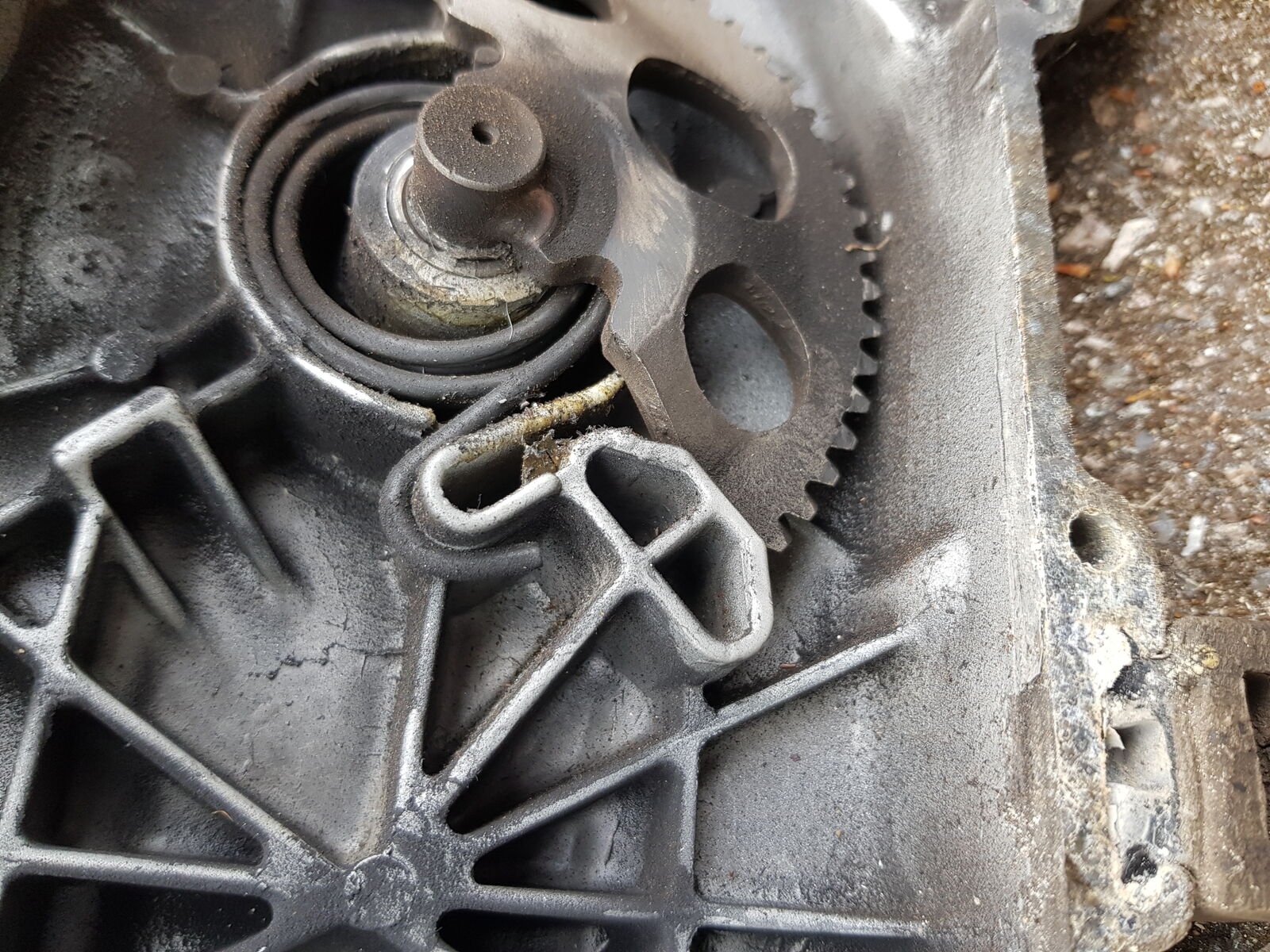

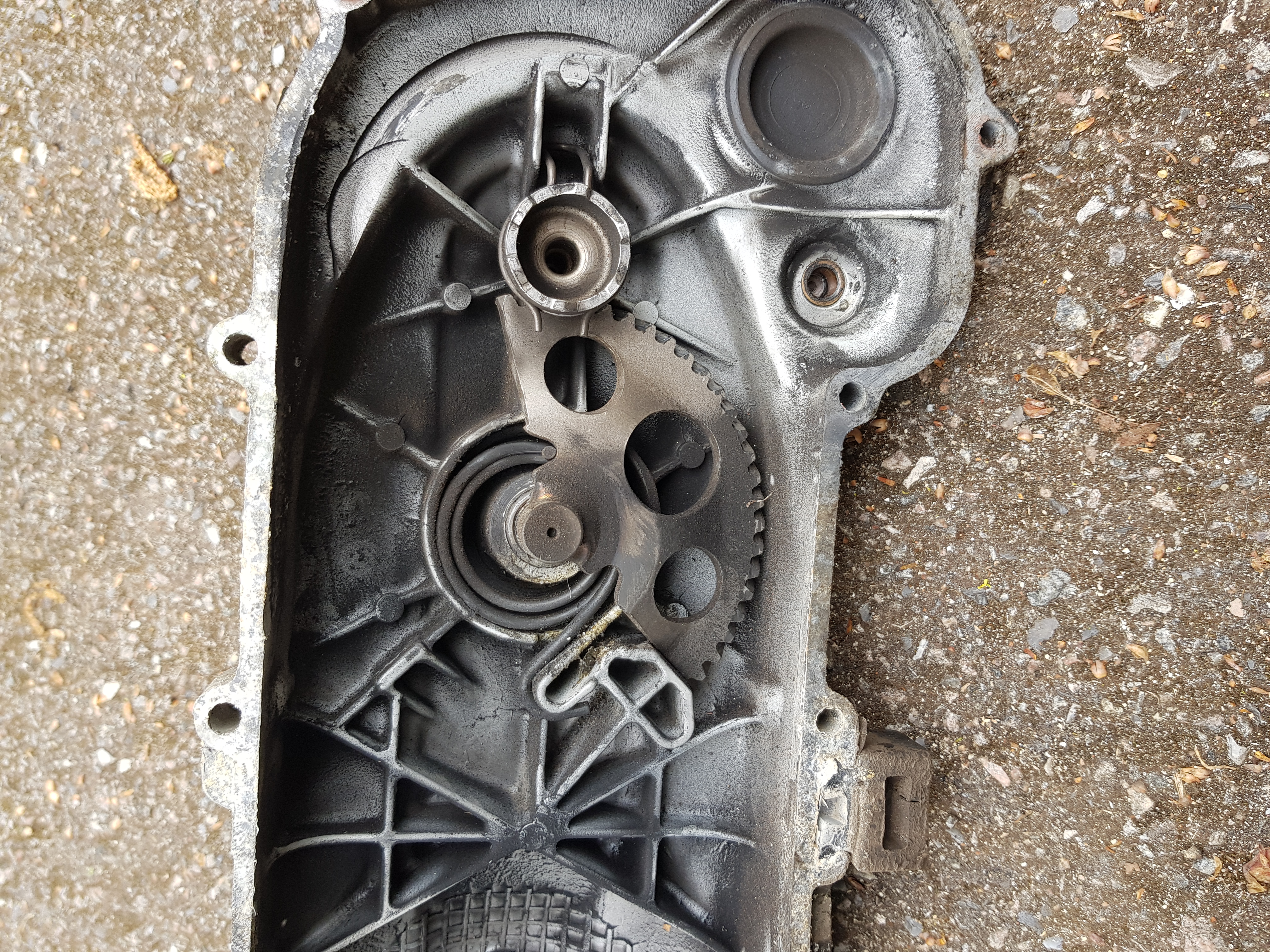

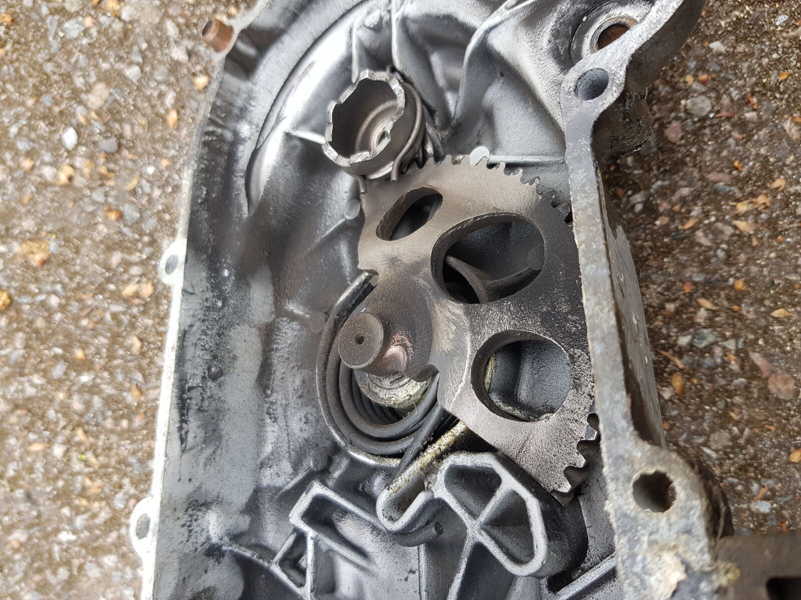

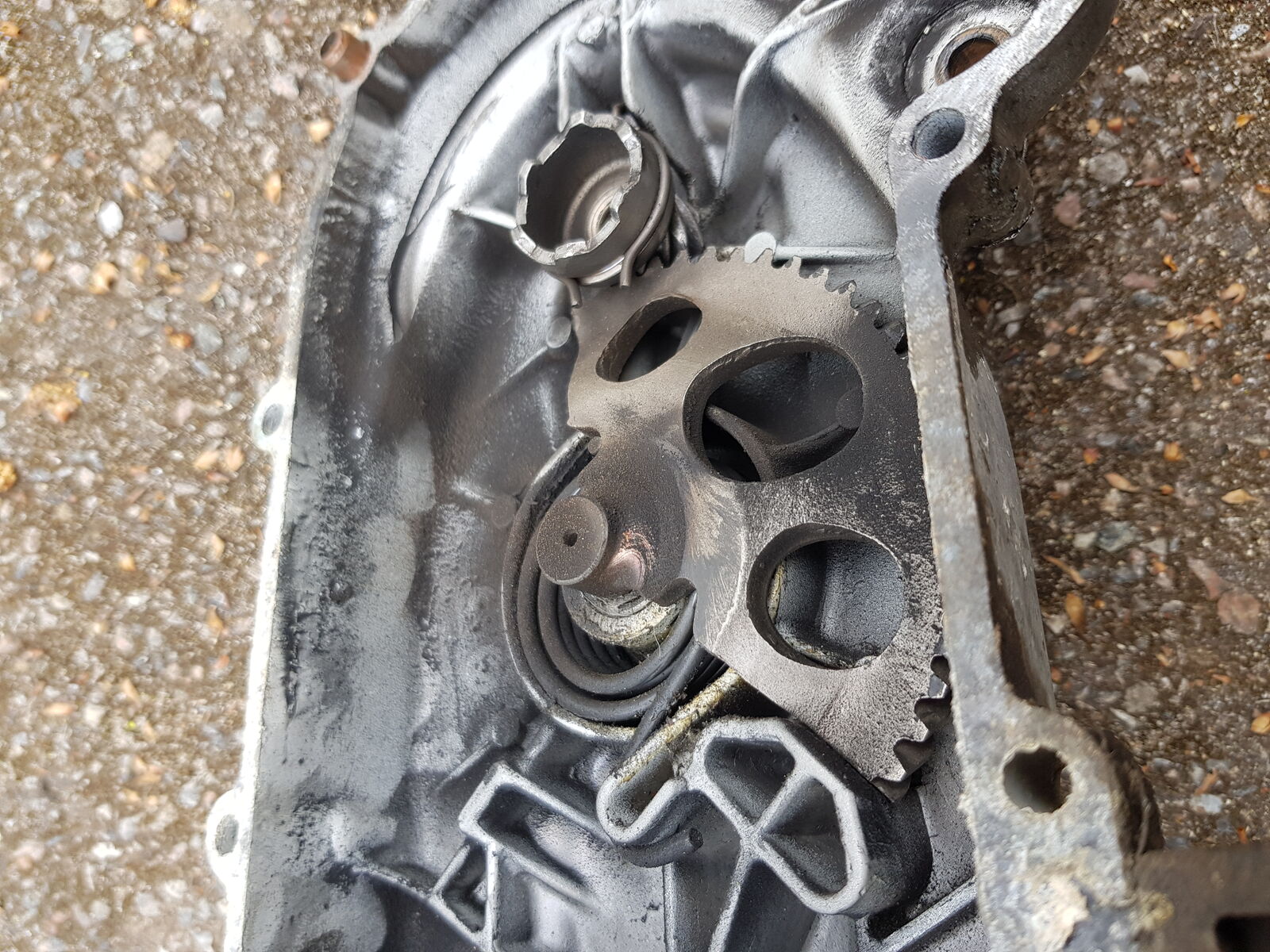

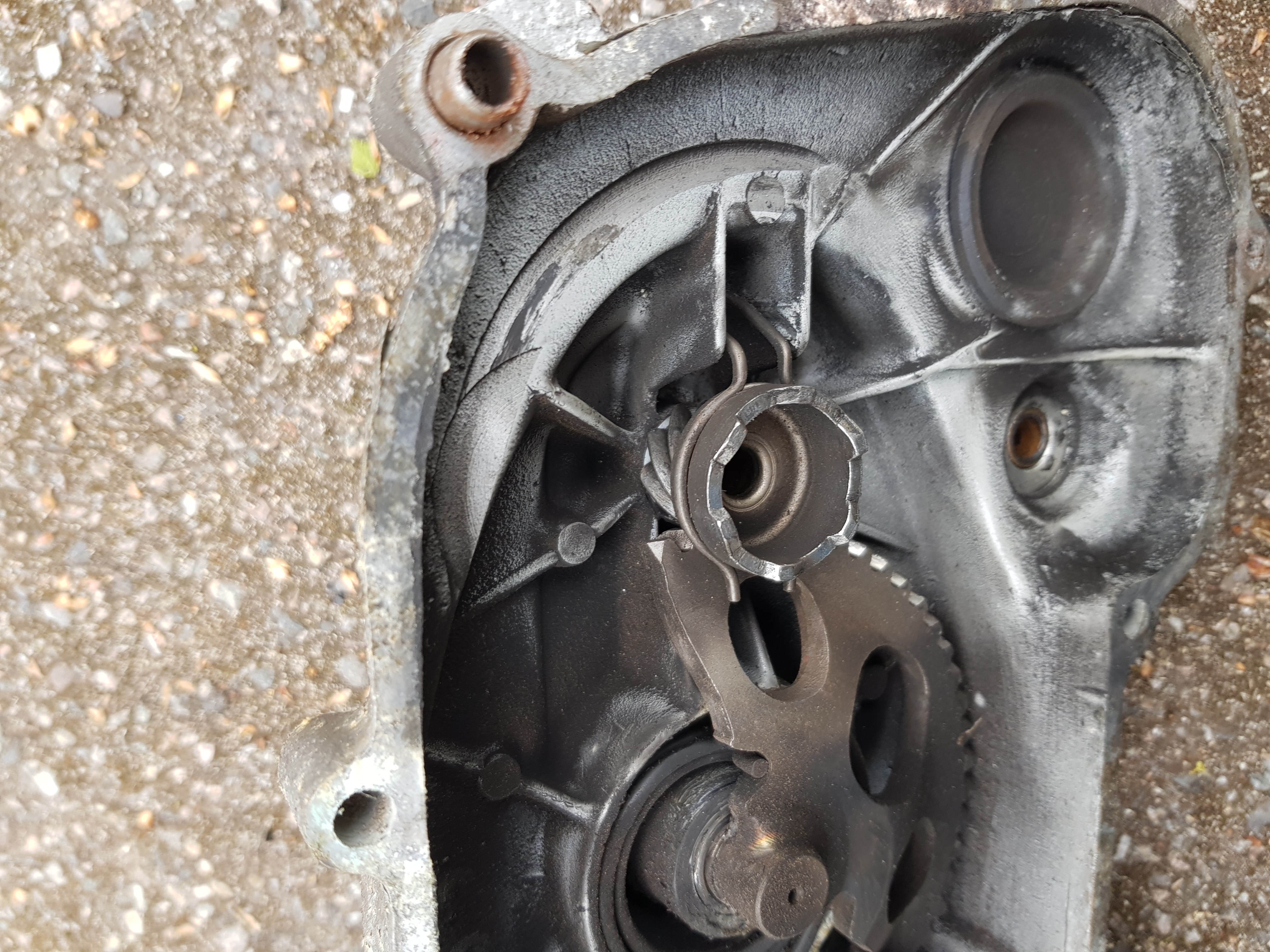

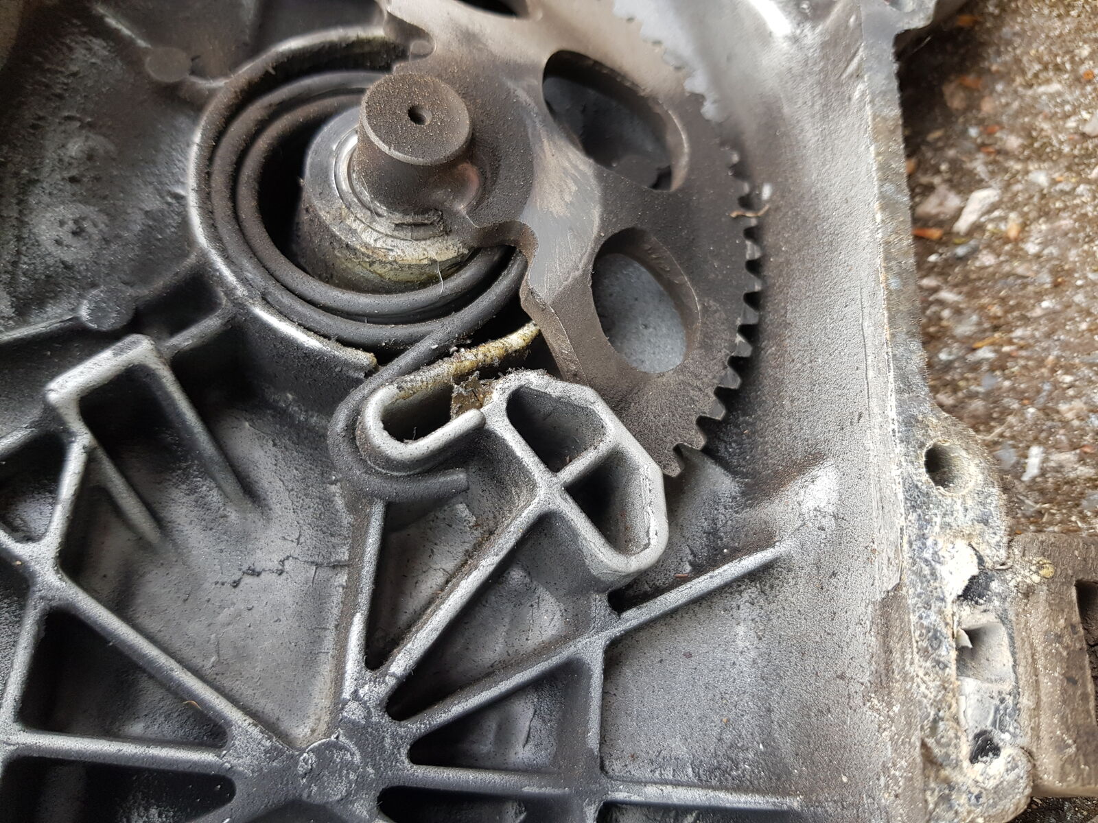

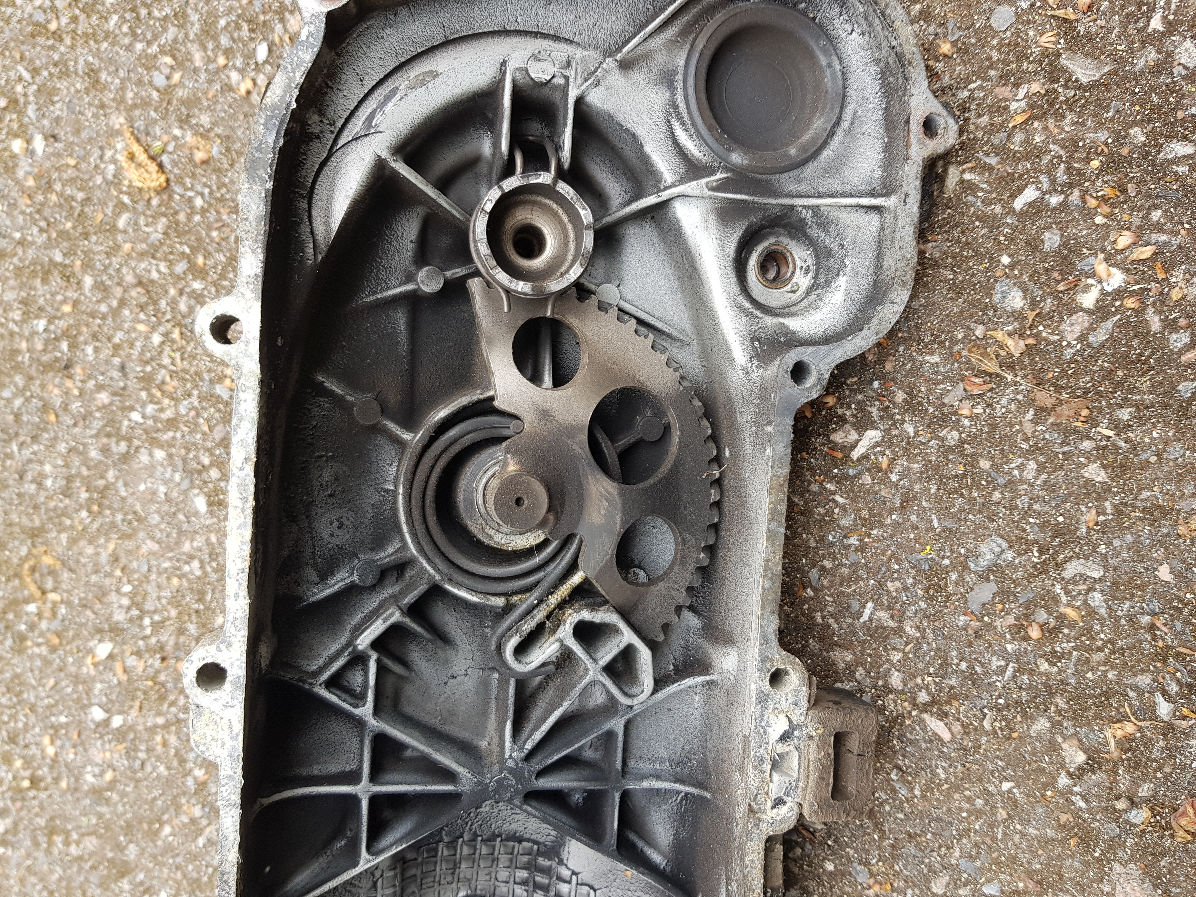

    Ich hab auch ein Problem mit mein Kickstarter Vespa et2 C16
    Wenn ich den Kicke kommt der nicht wieder hoch.
    Aber er hängt nicht runter oder so, wenn ich ihn Kicke geht er nicht wieder hoch bleibt unten.
    Die Vespa geht auch sofort an mit den ersten Kick.
    Wo dran kann es liegen ?
    Hab hier mal paar Bilder gemacht mit abgeschraubten Variodeckel.

    David, erstmal alles schön sauber machen. Vorsicht beim großen Zahnsegment, wenn Du das Ausbauen möchtest, die Feder hat gut Dampf und ist nicht so einfach wieder in die Ursprungslage einzubauen. Das Zahnsegment ist in einem Gleitlager gelagert, vermutlich wird da jede Menge Dreck/Abrieb zwischen sein. Das hemmt. Wenn das Zahnsegment drin bleiben soll, mal mit WD 40/Bremsenreiniger in den Spalt Welle/Lager sprühen, in der Hoffnung, dass der Modder auf der anderen Seite raus kommt, danach das gleiche nochmal mit einem gut kriechenden Öl, da WD 40 ja nicht schmiert. Im schlimmsten Fall hat die Welle des Zahnsegments schon im Lager gefressen, dann musst Du es zwangsläufig ausbauen. Wenn das der Fall ist hier nochmal Schreiben.

    Hey Rengdengdeng,
    Danke für die Antwort.
    Werde es alles mal so machen wie du es beschrieben hast.
    Wenn ich das große Zahnsegment doch ausbauen muss.
    Bekomme ich den Die Starke Feder wieder eingebaut ohne Spezialwerkzeug?

    Ja hab es grade eben hinbekommen.
    Ein mal richtig sauber gemacht mir krichöl eingesprüht und eingefettet und es geht wieder.
    Ohne die große Starke Feder abzubauen 😀😀
    Lg Dawid
