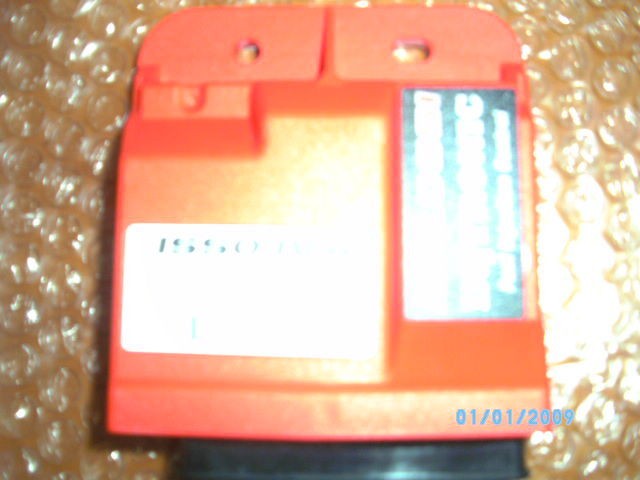

    Die Neue Vespa Primavera 50 4T 3v I-Get,
    wird uber die CDI gesteuert.Tuning CDI € 209.- gibt es bei SIP oder Malossi Store.
    Dabe ist die CDI und der Ansaugstutzen von Luftfilter bis zum Einspritzer.
    Montage ck 1Std. den die CDI muß kalibriert werden.
    Gruß Hans
    ck 65 km/h

    • August 11, 2018 at 22:51
    Hallo Hansi
    Deine Vespa läuft jetzt 65 ? Laut Tacho oder echte ? Aber ist ja schon wirklich zufriedenstellend! Reicht mir vollkommen aber eine Frage zur Kalibrierung hätte ich ..
    Wie genau hast du das gemacht.?
    On off
    On off
    On off
    On
    Dann steht da wieder auf off
    Off Gas geben
    On off
    On off
    On off
    On Gas wieder weg
    Oder hab ich was falsch verstanden ?
    Danke für die Antwort
  • schlosserhansi
    13
    • August 13, 2018 at 08:35
    3x ON off und dann Gas geben 3x on off ist richtig und Gas loslassen starten innerhalb 8 sec.
