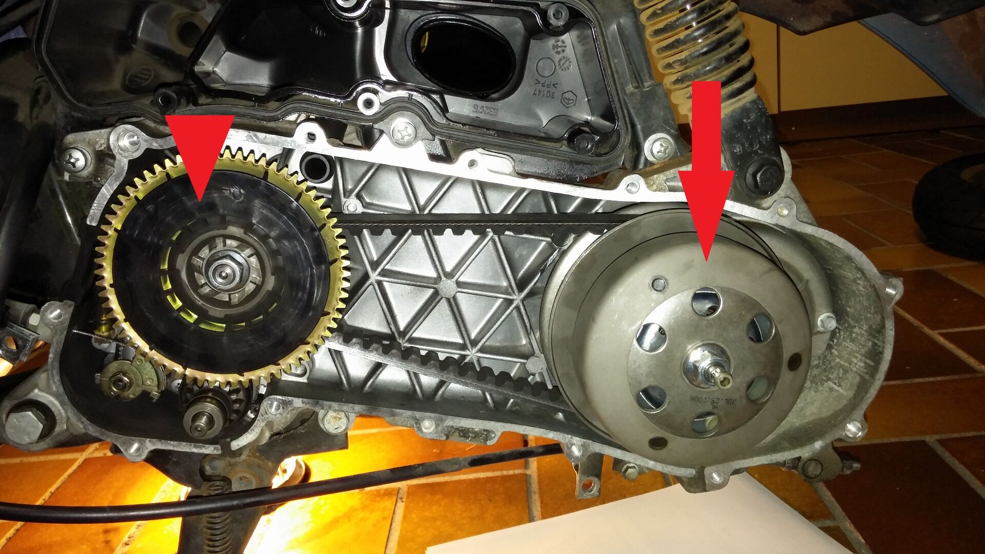

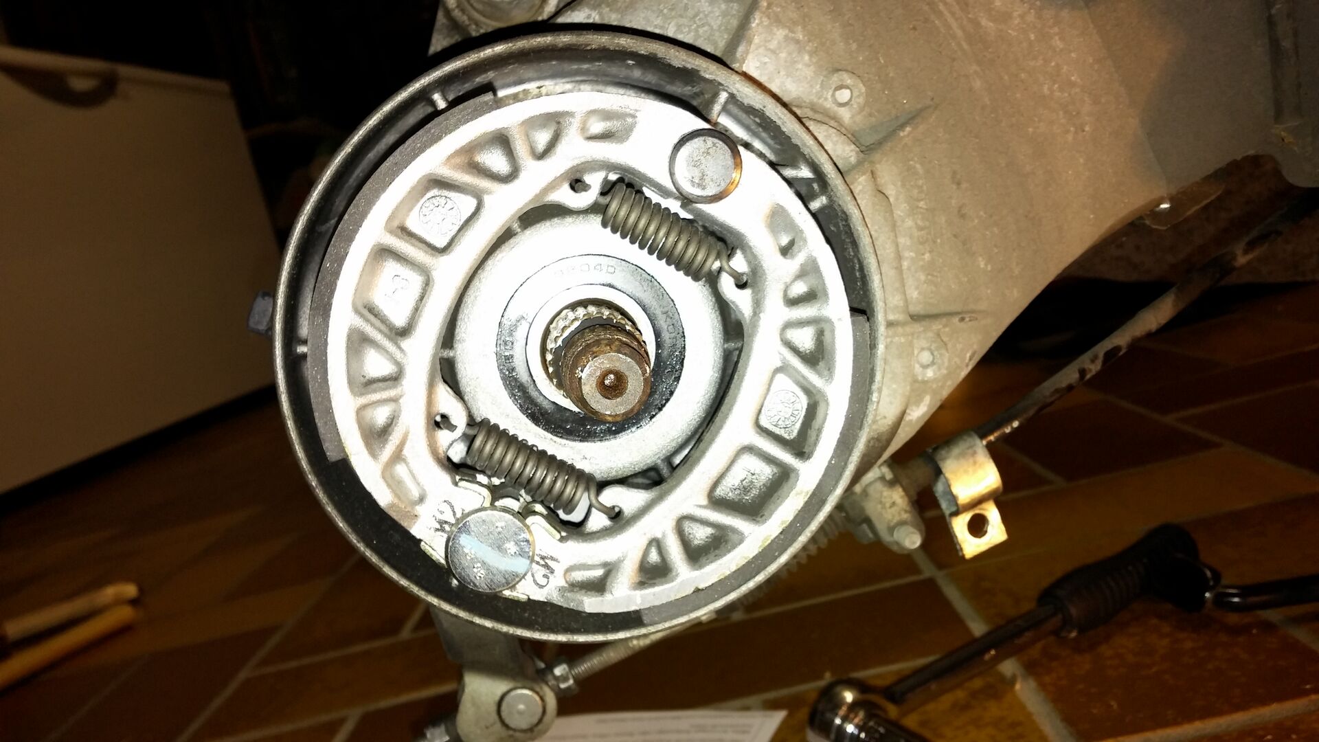

    heute hatte ich wieder Zeit, mich um meine Vespa zu kümmern und habe es endlich geschafft, die Mutter am Hinterrad zu öffnen.
    Leider war dann das Rad noch lange nicht demontiert, denn es hat sich gegen das Abziehen auf das Heftigste gewehrt. Einsprühen mit Interflon SuperFin, Ruckeln, Fusstritte, Hammerschläge mit Holzpflock gegen die Felge -- und irgendwann war ich Sieger und das Rad konnte abgenommen werden. An der Bremse kann ich aber nichts Negatives / Defektes erkennen (Bild anbei).
    Ich habe auch das Rad noch mal so weit wie notwendig draufgesteckt, dass es sich drehen lässt -- aber der zeitweise Widerstand beim Drehen bleibt.
    Ich gehe mal davon aus, dass die Bremse nicht der Schuldige ist.
    Somit müsste ich meine Suche bei der Antriebseinheit fortsetzen.
    Ich habe auch mittlerweile das Werkstatthandbuch zur LX50 im Web gefunden --- da gibt es ja eine lange Liste an Spezialwerkzeug was man ggf. benötigt.

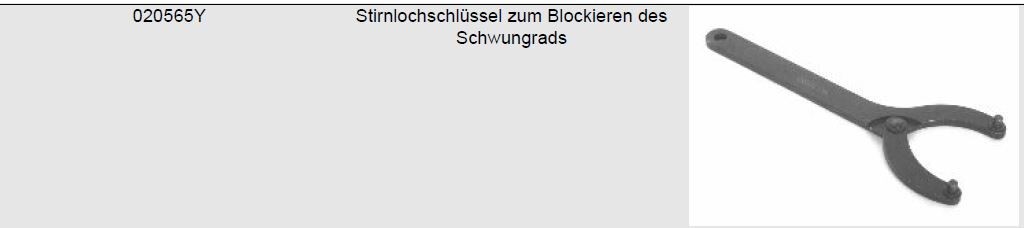

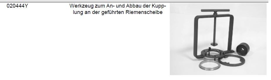

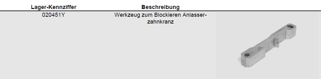

    Wöllte ich nun aber die Antiebsriemenscheibe (Variator; Bild, rotes Dreieck) demontieren bräuchte ich zunächst noch ein Spezialwerkzeug zum Blockieren (Bild anbei; Youtube-Video bei 11:15). Wäre aber sicherlich nicht nötig, wenn sich das Problem an der Hinterachse befindet. Oder??
    Aber auch zum Demontieren des Kupplungskorbes (Aussenglocke; Bild; roter Pfeil) bräuchte ich  zum Blockieren ein Spezialwerkzeug (Stirnlochschlüssel), damit ich die Mutter aufdrehen kann (scheint es beim Modell im Video nicht zu geben, denn Jeff nimmt die Glocke bei 13:24 einfach ab). Hab' ich natürlich nicht. Mal sehen wo ich den bekomme / leihen kann.
    Ich hab bei demontiertem Hinterrad auch mal am an der Aussenglocke gedreht. Die lässt sich "streckenweise" problemlos drehen, wird dann aber immer wieder gebremst. Scheint so als mein Problem irgendwo auf der Hinterachse zu suchen ist?
    Müsste ich nun aber die Kupplung zerlegen, bräuchte ich wie im Werkstatthandbuch beschrieben ist wieder ein Spezialwerkzeug (Bild). Ist vielleicht aber nicht notwendig???

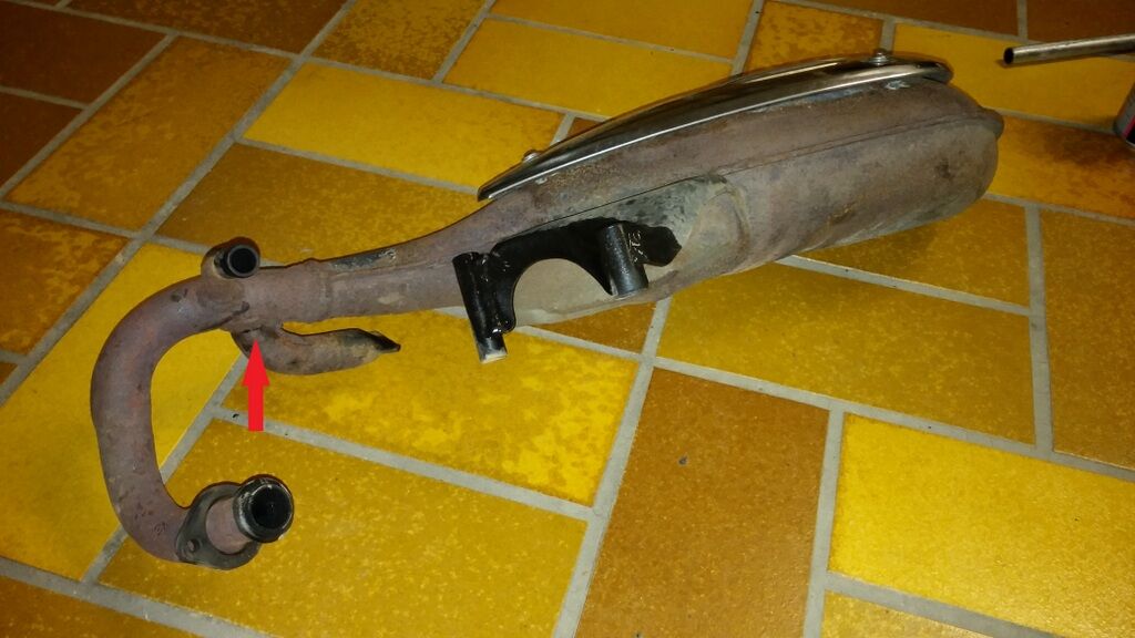

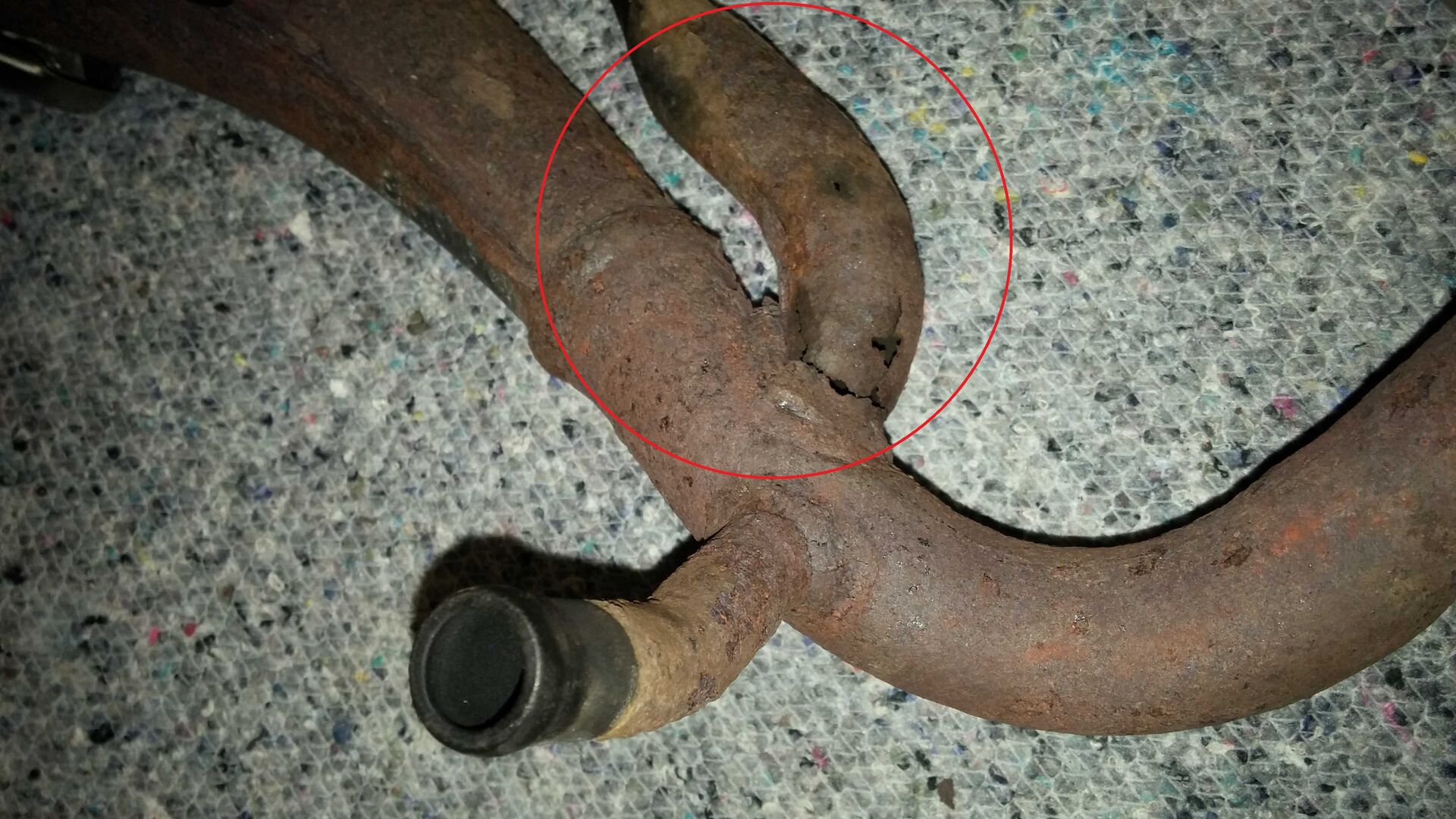

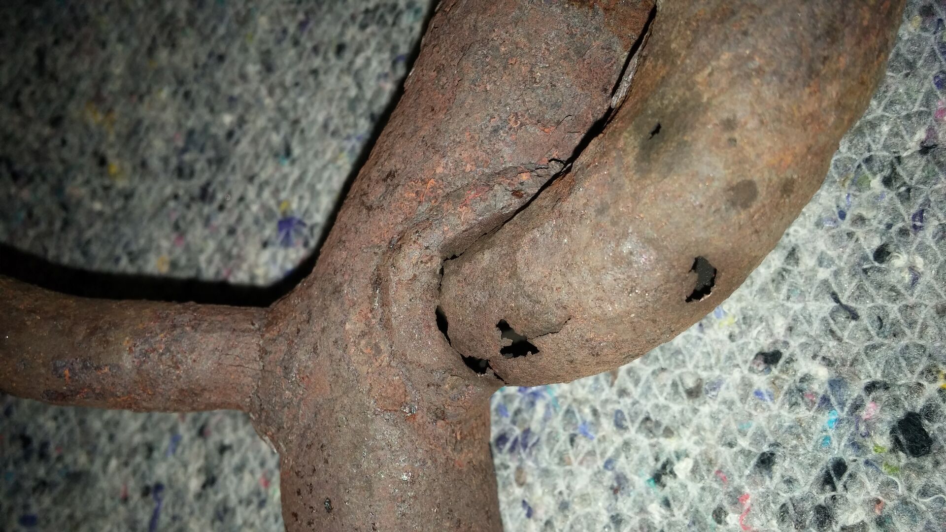

    Was mich aber auch noch ziemlich annervt / ärgert, ist die Sache mit dem "löchrigen" Auspuff (s. Bild). :cursing:  :cursing:
    Ich habe den Roller seit ca. 4 Jahren und bin 3.500 km gefahren. Ist es normal das man dann schon einen neuen Auspuff braucht???

    • December 9, 2013 at 07:29
    Guten Morgen,
    wir kommen meiner ersten Vermutung, dem defekten Kugellager an der Hinterachse immer näher...
    Ich würde jetzt die Kupplung öffnen und dazu brauchst du den Spezialschlüssel. Kann man selbst fummel, würde ich aber nicht tun.
    Der Auspuff ist ärgerlich. Nach dem Bild könnte ich nicht mal sagen, ob er von aussen (Streusalz?) oder von innen (viele Kurzstrecken -> Kondenswasser) durchgerostet ist. Nach meiner Erfahrung ist Schweissen hier ziemlich aussichtslos, da die Wandstärke neben den Löchern so dünn ist, daß man nur mehr Löcher reinbrennt. Vielleicht unter Schutzgas mit seeehr viel Gefühl. Kannst du probieren, weil tot ist er schon, schlimmer kann´s nicht werden.
    Immerhin: du bist auf dem richtigen Weg und du traust dich. Weiter so!

    • December 11, 2013 at 07:23
    Welche Funktion hat eigentlich dieser Abgang am Auspuff, der am Ende zugeschweist ist (s. Bild)?
    Kann ich den nicht einfach entfernen und dann das große Loch am Auspuff mit einem Blech zuschweisen lassen? - Dann könnte der Auspuff evtl. gerettet werden. Oder darf man das nicht?
      • 336.53 kB
      • 1,984
    • December 11, 2013 at 10:25
    da muß ich raten: irgendwas mit Abgasrückführung. Könnte sein, das Röhrchen, was das gegenüber rausgeht, da mit einem kurzen Stück reinragt.
    Abflexen und Gucken. Auch hier gilt: tot ist er schon, es kann nur besser werden...

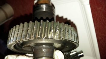

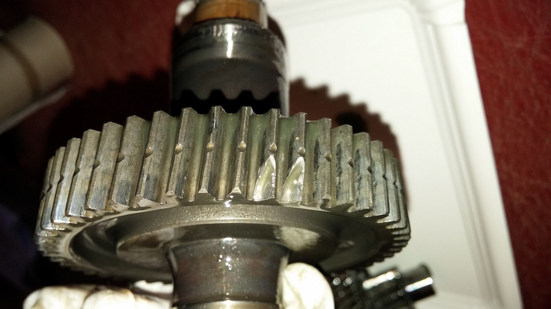

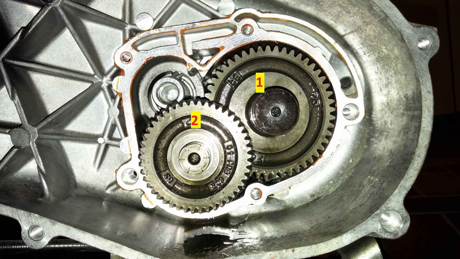

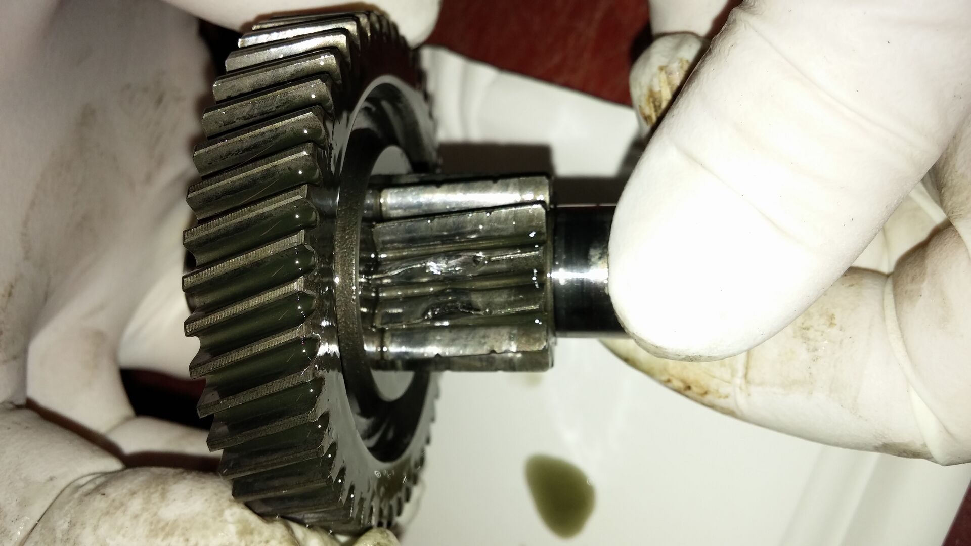

    ich habe nun mittlerweile die Kupplung demontiert.
    An der nun zum Vorschein kommenden Welle habe ich dann mal mit der Hand gedreht. Das funktionierte bis zu einem gewissen Punkt leichtgängig und dann lies sich die Welle nicht mehr weiterdrehen. Die Bremse konnte es nicht sein, da das Hinterrad ja demontiert war.
    Nun blieb dann als Fehlerquelle nur noch die Getriebewelle / das Getriebe übrig. Dann musste ich wohl das Getriebe mal öffnen und habe zunächst das Getriebeöl abgelassen.
    Nach Demontage des Getriebes konnte ich das Problem zunächst nicht nachvollziehen, da sich plötzlich die Welle(n) problemlos drehen ließen.
    Erst nach Zerlegen des Getriebes zeigte sich das Problem (s. Bild unten) --- am Zahnrad 1 ist etwas abgebrochen, was zur Folge hatte, dass dadurch ein Zahnkranz am Zahnrad 2 beschädigt wurde.
    Ich gehe davon aus, dass nach Ersatz der beiden Zahnräder das Problem behoben ist. Mal sehen wo ich den Ersatz herbekomme.
    :evil: :cursing: Bei einem Qualitätsprodukt hätte nach nur 3500 Kilometer Laufleistung einen defekten Auspuff und ein defektes Getriebe nicht erwartet!!!! :cursing: :evil:

  • Golly 14
    59
    Frankfurt
    ET2 , PX 125E , PK50XL Automatica.
    • December 15, 2013 at 19:29
    Hallo
    Ja bei 3500 Km ist das leider dumm gelaufen .
    Das ist die Auspuffdrossel und das andere die Abgasrückführung .
    Bei deinem Getriebe auch mal nach den lagern schauen ,ob die noch okay sind .
    Es könnte auch sein das Luiggi beim Zusammenbau keine Lust hatte und mit dem Hammer das Getriebe zerstörte .
    M.f.g Golly
