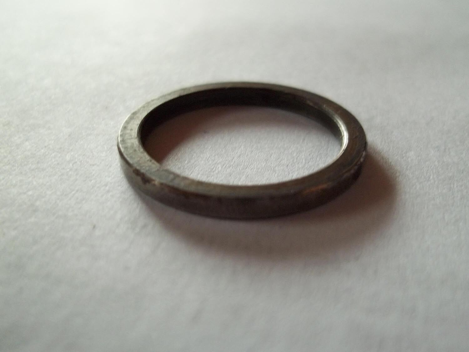

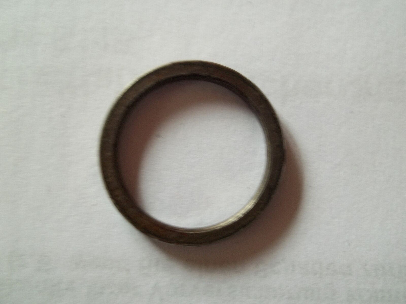

    Herausgenommen habe ich den Distanzring der Grösse 26x20x5,5, auf dem der Keilriemen sonst aufliegt und der sich genau zwischen der festen Riemenscheibenhälfte und der hinteren Riemenscheibenhälfte befand. Ich weiß nicht was Du damit meinst, dass einer bleiben muß. Es gab nur diesen einen, den ich entfernt haben.
    • April 28, 2013 at 14:05
    Kann sein das du diesen Ring nicht hast weil dein Roller Gedrosselt ist/war.
    Der gehört auf die gleiche Hülse wie die Vario . ganz ohne Ring funktioniert es nicht keine Ahnung warum.
    Kannst dir auf Facebook "Sfera Vespa Piaggio" einen durch defektes Lüfterrad verursachten Motorschaden ansehen.
    War bei einer ET2 .......Falls ich dich Add. soll schreib kurz woher du es hast.

    vielen Dank für Deine Antwort. Der Ring auf den Bildern von Dir sieht genau gleich aus wie der, der bei mir drauf war. Nur war meiner eben ca. 6 mm breit. Also mein Roller läuft auch ganz ohne diesen Distanzring sehr gut ( 65 km/h). Funktioniert also bei mir einwandfrei.
    Nichts desto trotz habe ich das Problem mit dem blöden Lüfterrad. Habe alles nochmals zerlegt und wieder zusammengebaut - Lüfterrad streift immernoch.

    Schon mal überlegt ob es streift weil mind. 2 mm Ring drin bleiben müßen? Bau deinen alten Ring doch nochmals ein. Wenn das Schleifen dann weg ist liegt es definitiv an "ohne" Ring. Dann brauchst du einen 2 mm Ring und probierst es damit.
