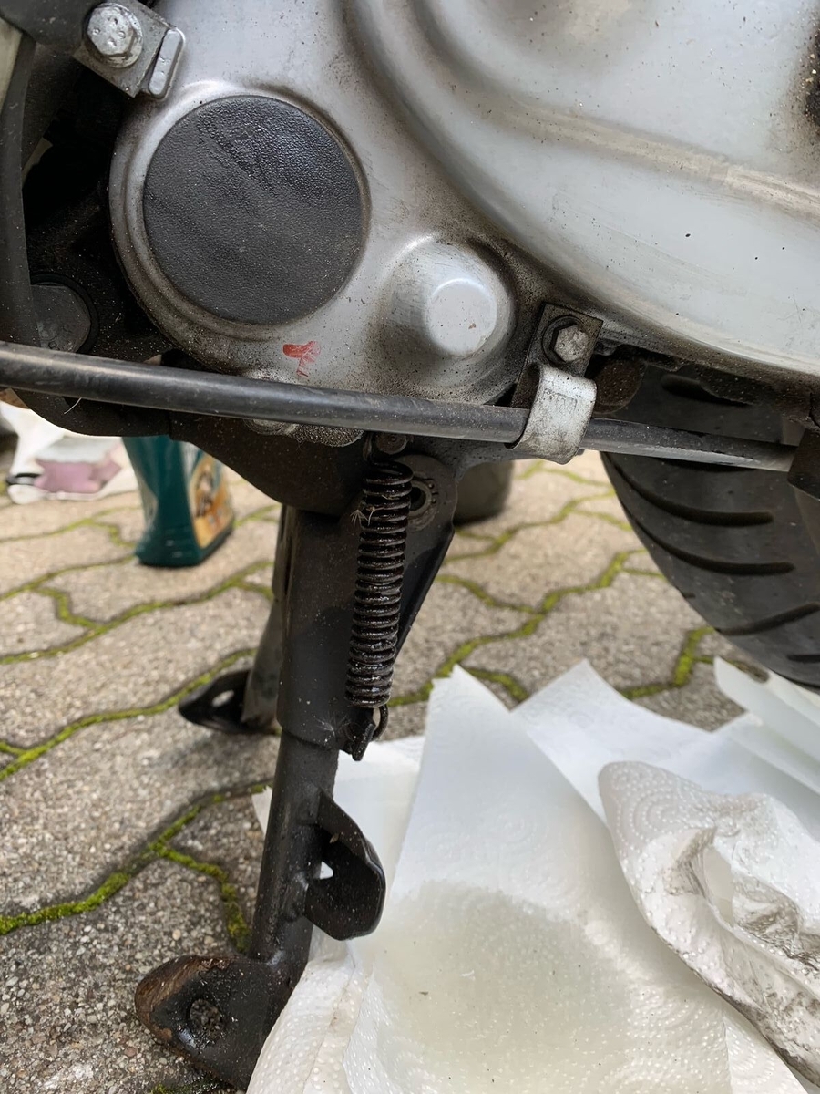

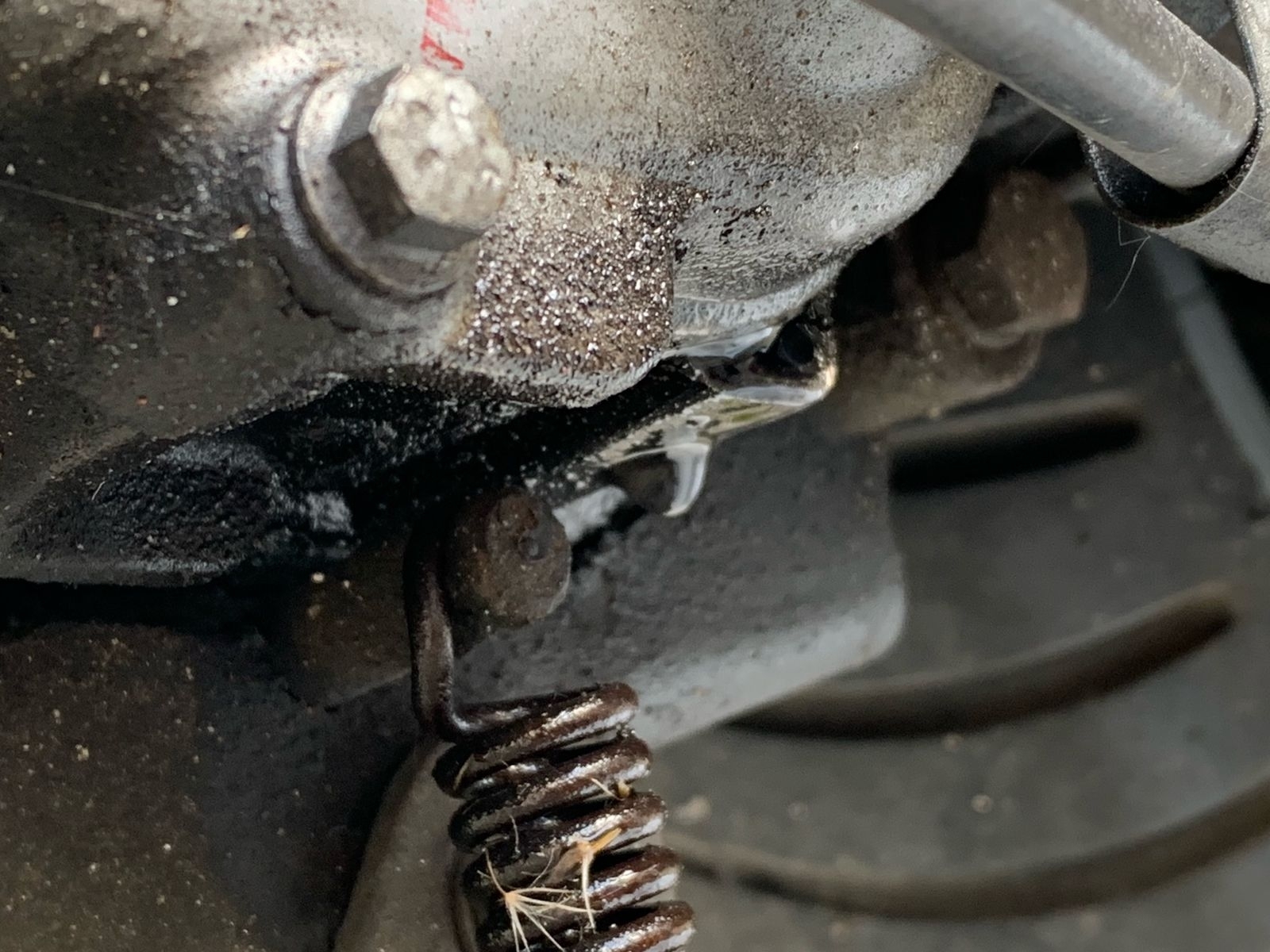

    ich hoffe mir kann jemand helfen. Vorab: ich bin nicht der große Schrauber. Also habt bitte Nachsicht [Blockierte Grafik: https://ci4.googleusercontent.com/proxy/r7WWg-V4TJ50pq74Ljeq_tHiJ8XaiyEuEHBfMXyaruPSB5GB8f85vkBtt07qSz3fBOQW-u9aJmJSwtwivSO_l9GlOTxOktuBTwJiRjG127k8lA=s0-d-e1-ft#https://www.vespaforum.com/wcf/images/smilies/emojione/263a.png]
    Meine Vespa ET2 50 verliert Uemengen an Öl. Temporär habe ich mal den Ölschlauch abgezogen.
    Leider hab ich keine Ahnung woran es liegen kann.
    Danke
    Sebastian

    Öl kann nur aus zwei Quellen kommen, dem Hinterradgetriebe oder Motoröl. Sonst ist nirgendwo ´was drin.
    Aus dem Hinterradgetriebe ist denkbar, wenn z.B. ein Simmerring kaputt ist. Dann müßte es aber hinten am Variokasten austreten. Also in deinem Fall eher nicht.
    Trotzdem solltet du mal den Deckel vom Variokasten abnehmen. Video dazu findest du z.B. hier
    Externer Inhalt www.youtube.com
    Da ist auch die Ölpumpe gut zu sehen und hinter der Vario die Dichtung zum Kurbelgehäuse.
    Dann müsstest du eigentlich sehen können, wo´s herkommt.
    Sollte - wider erwarten - da drin alles sauber sein, solltest du an einer Tankstelle mit Ölabscheider den Motor von unten waschen und suchen, ob das Gehäuse einen Riss hat. Halte ich aber für unwahrscheinlich.

    Ich Vermute die Ölpumpe im Variomatikgehäuse, bzw. der Schlauch dort.
