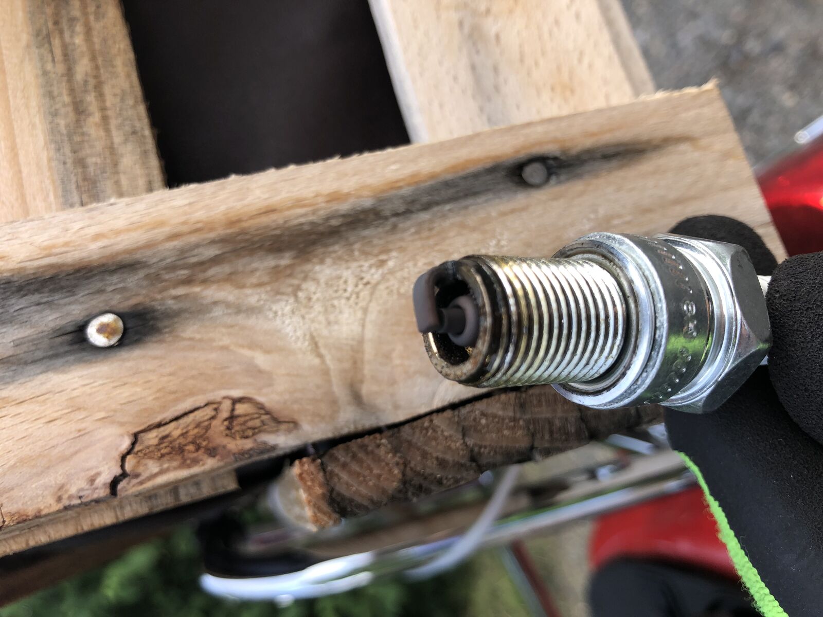

    • August 13, 2019 at 20:44
    So sieht die Kerze direkt nach einem Aussetzter bei Vollgas aus:
    Aus meiner Sicht sehr gut...

    • August 14, 2019 at 12:30
    das Kerzenbild ist eher etwas fett, jedenfalls nicht zu mager. Düse und Nadel brauchst du also nicht anfassen.

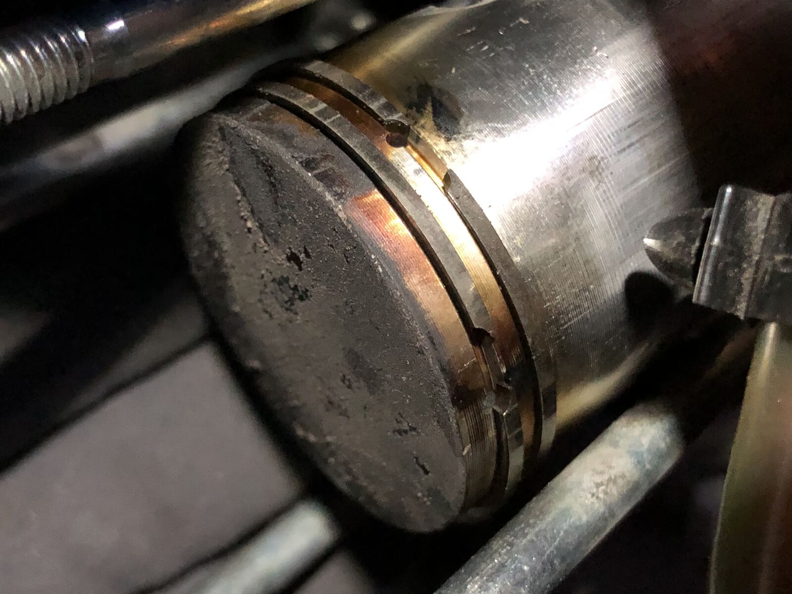

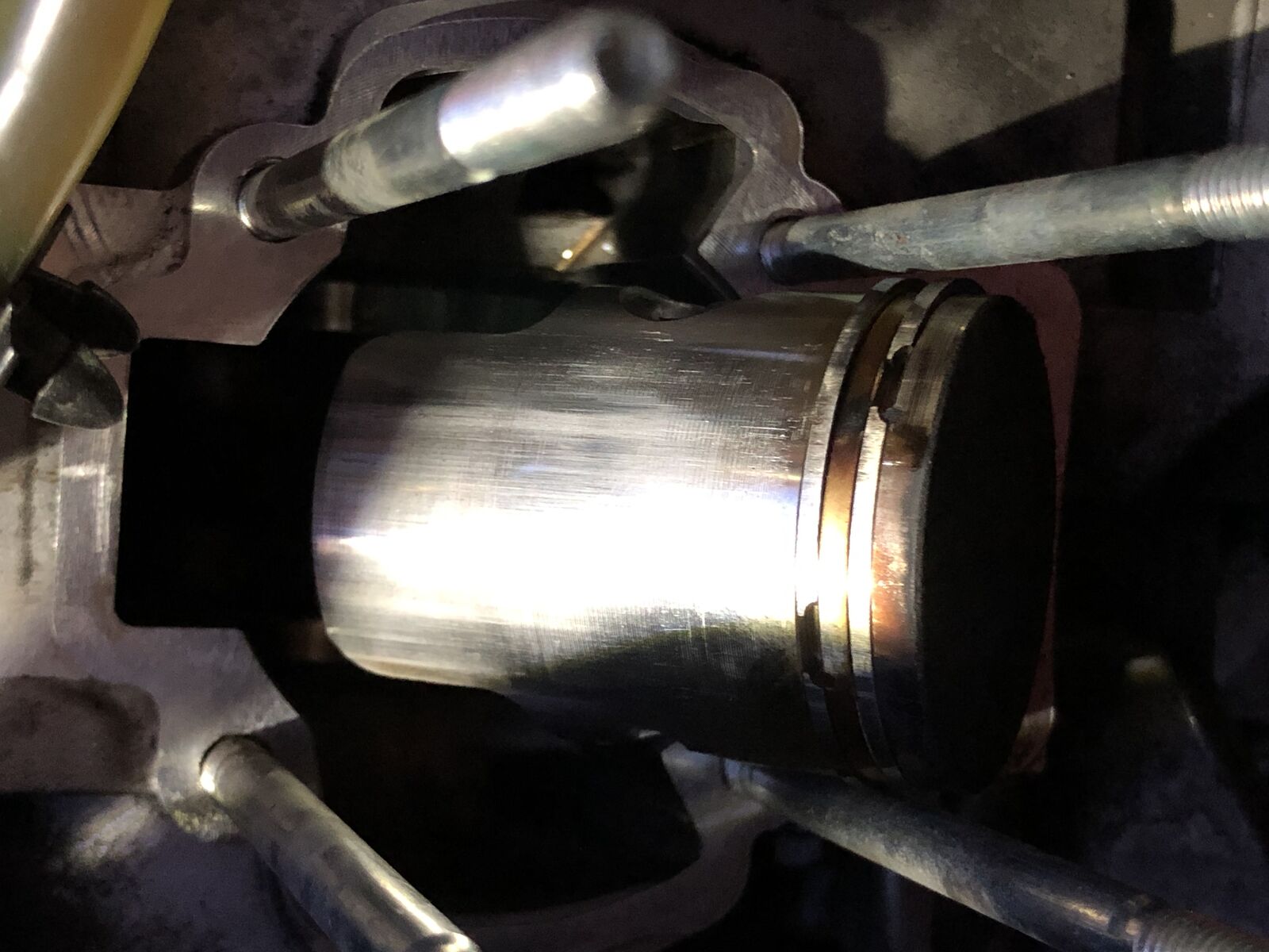

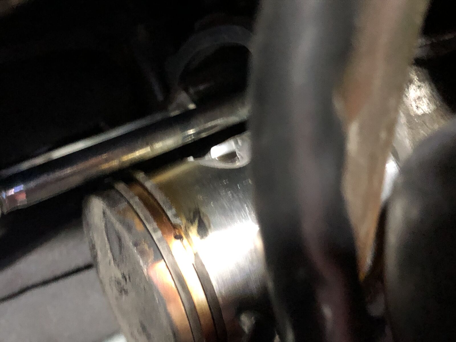

    • August 21, 2019 at 22:02
    Du hast natürlich recht mit der Luft und es wird immer spannender:
    Kolben sieht aktuell so aus. Die ganze Kohle bestätigt deinen Tipp, dass die Kiste obenrum viel zu fett läuft.
    Habe den Kolben mal abgewischt und einigermaßen von dem Schmodder befreit.
    Auch dem Falschluftproblem habe ich mich nochmal angekommen zbd festgestellt, dass wenn ich auf den ASS und Membrandichtung Bremsenreiniger sprühe, Sie nach 2-3 Sekunden ausgeht. Teile sind bestellt, mal sehen was sich ergibt.
