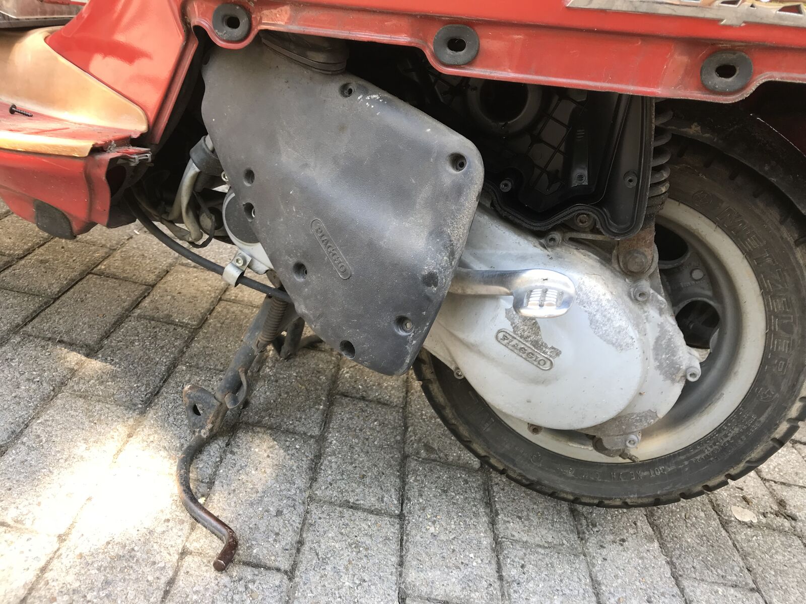

    Habt ihr vielleicht ein Foto wo genau das sitzt wo ich Sprit reintun soll? Wäre echt super
  • kingmaid
    • July 26, 2018 at 13:42
    Soll ich da einfach ein Löffel Sprit reinballern oder wie

    Gemisch wäre Sprit+Zweitaktöl. Geht für den Startversuch aber mit Sprit pur.
    Den Sprit füllst du in den Luftfilterkasten. Auf deinem Bild die andere Seite vom Roller, schwarzer Plastikkasten oberhalb der Schwinge. Alternativ Sitzbank auf, Helmfach rausnehmen, darunter ist der Vergaser. von hinten ist da ein ca. 40mm dicker Schlauch dran. Den abmachen und den Sprit direkt in den Ansaugtrichter vom Vergaser.
    LiMa oder Zündspule kann sein, halte ich aber erstmal für unwahrscheinlicher. Die sind eigentlich nicht temperaturempfindlich. Siehst du aber, wenn´s mit der "Löffelmethode" nicht besser wird...

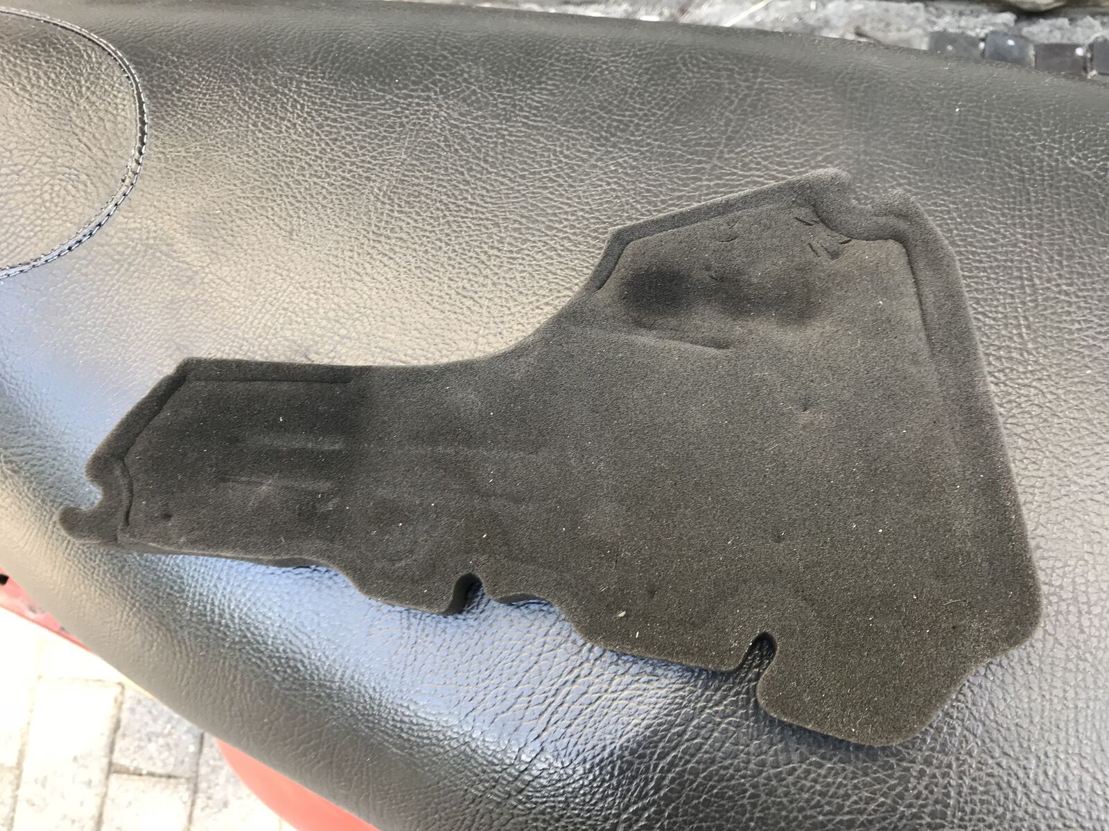

    So hab jetzt in der Zwischenzeit den Filter mit Wasser und Spüli saubergemacht richtig abgespült und getrocknet in der Sonne sieht jetzt so aus.. war auch etwa dreckig so wie haare in Öl ungefähr und jetzt einfach das Benzin irgendwo auf die Matte drauf ? Wie bekomm ich Benzin aus meinem rollern ?? :D damit ich es darauftun kann

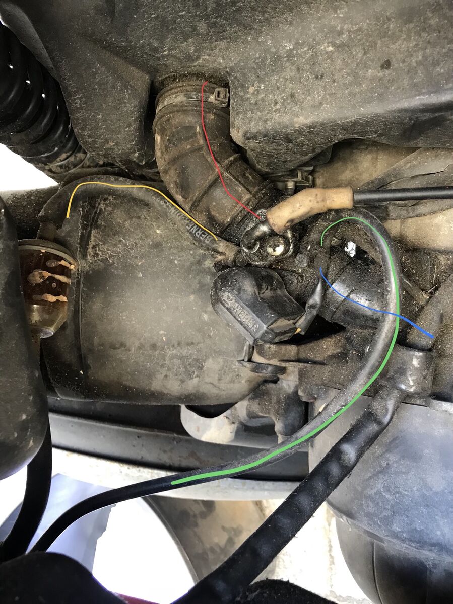

    Also das hat nicht funktioniert hab Sprit draufgemacht dann Den Filter zugemacht und der startet nicht :( kannst mir sagen welche Farbe das ansaugenden hat dann Versuch ich es nochmal damit! Also hab auf den Foto die Farben markiert. Danke

    -gelb ist der Benzinschlauch,
    -rot Ansaugstutzen vom Luftfilter,
    -grün Unterdruckschlauch für den autom. Benzinhahn,
    -blau Ansaugstutzen zum Motor.
    Erstmal alles Putzen bevor du schraubst, sonst hast den Dreck im Vergaser oder sonstwo, wo er nicht hingehört.
    Benzinfilter erneuern, oder ganz rausschmeissen.
    Benzinschlauch auf Risse und Undichtigkeiten prüfen (sonst wär der Vergaser nicht so versifft).
    Ansaugstutzen zum Motor scheint rissig zu sein, da könnte er Falschluft ziehen, ggf. tauschen.
