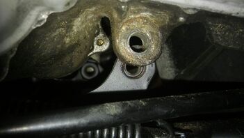

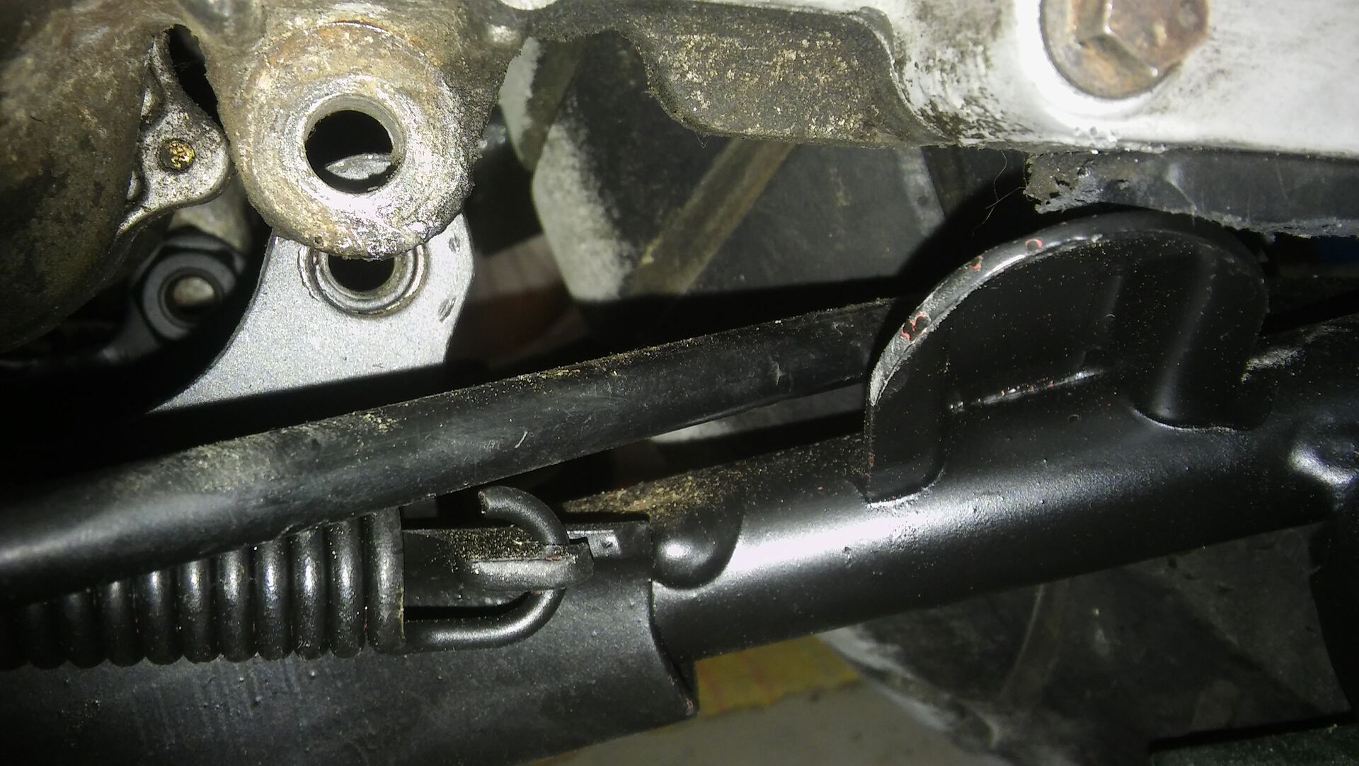

    Bin grad tierisch angefressen.
    Drama Nr. 1.
    Hauptständer bestellt aus der Bucht bei moto-deluxe, explizit für die ET2 beschrieben, passte aufgrund der Krümmung der Ständerfüße nicht. Nach kurzem Geplänkel wegen den Rücksendekosten und meines dezenten Hinweises auf fehlende Eigenschaften wurde dann ein Retourenschein geschickt.
    Drama Nr. 2
    2. Hauptständer bei Sip bestellt. Krümmung der Füße passt, allerdings lässt der Ständer nicht soweit nach oben drücken das die Bohrungen übereinanderpassen. Der Anschlagdämpfer am Variokasten wurde bereits teilweise abgeschnitten, reicht immer noch nicht :cursing:
    Fairness halber zu erwähnen, ein Retourenschein wurde bereits bei der Lieferung beigelegt.

    Hallo Bernd,
    was für eine ET2 hast Du denn? C16? Bei SIP kannst Du auch anrufen, die sind recht kompetent und finden ggf. den Fehler per Ferndiagnose.
    • April 22, 2018 at 20:37
    Bernd,
    wenn du den Original Hauptständer genommen hast sollte der eigentlich passen. Auf den SIP Seiten gibt es zu vielen Artikeln rechts unter dem roten Warenkorb-Button Artikel-Bewertungen. Da kann man schon viel rauslesen ob das Teil passt.
  • Marabou01
    ET2 Bj. 2001
    • April 23, 2018 at 07:49
    Moin...das ist normal..liegt an der starken Spannung der Federn...man muss die Halterung etwas hochdrücken damit die beiden Schrauben reingehen...vorne geht ja ganz gut.
    Gruß Chris

    • April 23, 2018 at 17:19
    Danke Chris, werd´s heut gleich mal ausprobieren
  • Bernd.W
    68
    • April 23, 2018 at 19:22
    Hallo Chris, hast ´nen Volltreffer gelandet :thumbsup: Der Hauptständer ist drin. Dann mal noch die Stöme für´s Licht durchmessen und Vergaser einstellen. Schaun mer mal welche Überraschungen da noch kommen ;)

    Wie ich Bernd schon an anderer Stelle mitteilte:
