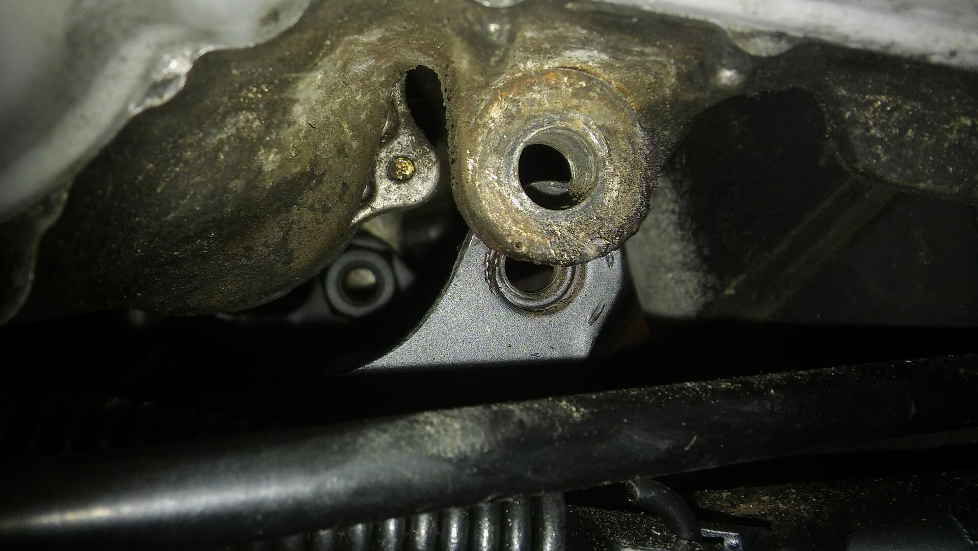

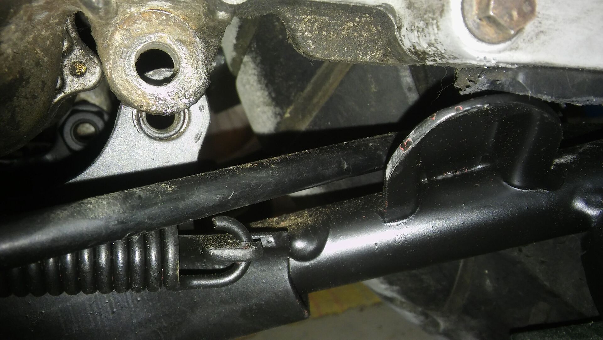

    Was momentan tierisch nervt ist die Paßgenauigkeit des Hauptständers. Inzwischen der 2. der nicht passt. :cursing::cursing:

    Ich habe vor kurzem gerade einen "neuen" Motor unter meiner ET2 gebaut...von einer LX50. Musste dabei an der Elektrik ein bisschen was ändern, da die Leitungen beim LX-Motor anders rausgeführt werden als beim alten ET2-Motor. Hab mir da auch gleich einen neuen Hauptständer gegönnt...der passte ohne Probleme. ;)

  • Maschine hochbocken und den Ständer ausgeklappt montieren.....
    (Den Tipp hast du vielleicht schon bekommen, da war doch noch ein Thread mit Hauptständer, der nicht passt)
