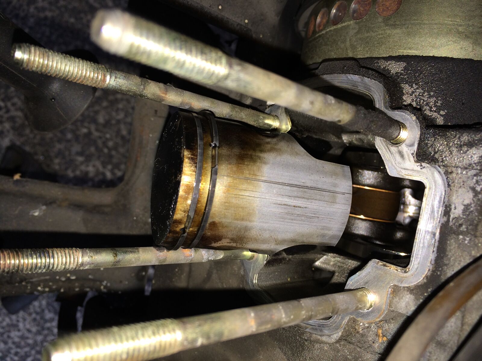

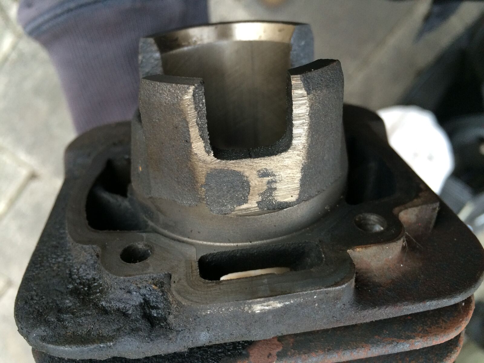

    Also auf gut Glück tauschen ist eigentlich Unsinn. Ist was beschädigt, dann den Zylinder, Kolben und Ringe als Satz tauschen, sonst garnix.
    Meine Empfehlung wäre ein DR, damit habe ich gute Erfahrungen gemacht. Wenn der Blue-line tatsächlich ein DR Derivat ist, wäre der auch einen Versuch wert.
    Ori geht natürlich um 100% legal zu bleiben, kostet aber auch Ori...
  • dijay
    21
    Et2
    • January 2, 2015 at 13:23
    Nein, der DR Ableger heißt Top Performance. RMS Blue line ist was anderes.
    Hmm, dachte mir, wenn dass schon alles ab ist nach fast 7000km, kann man es auch tauschen....
