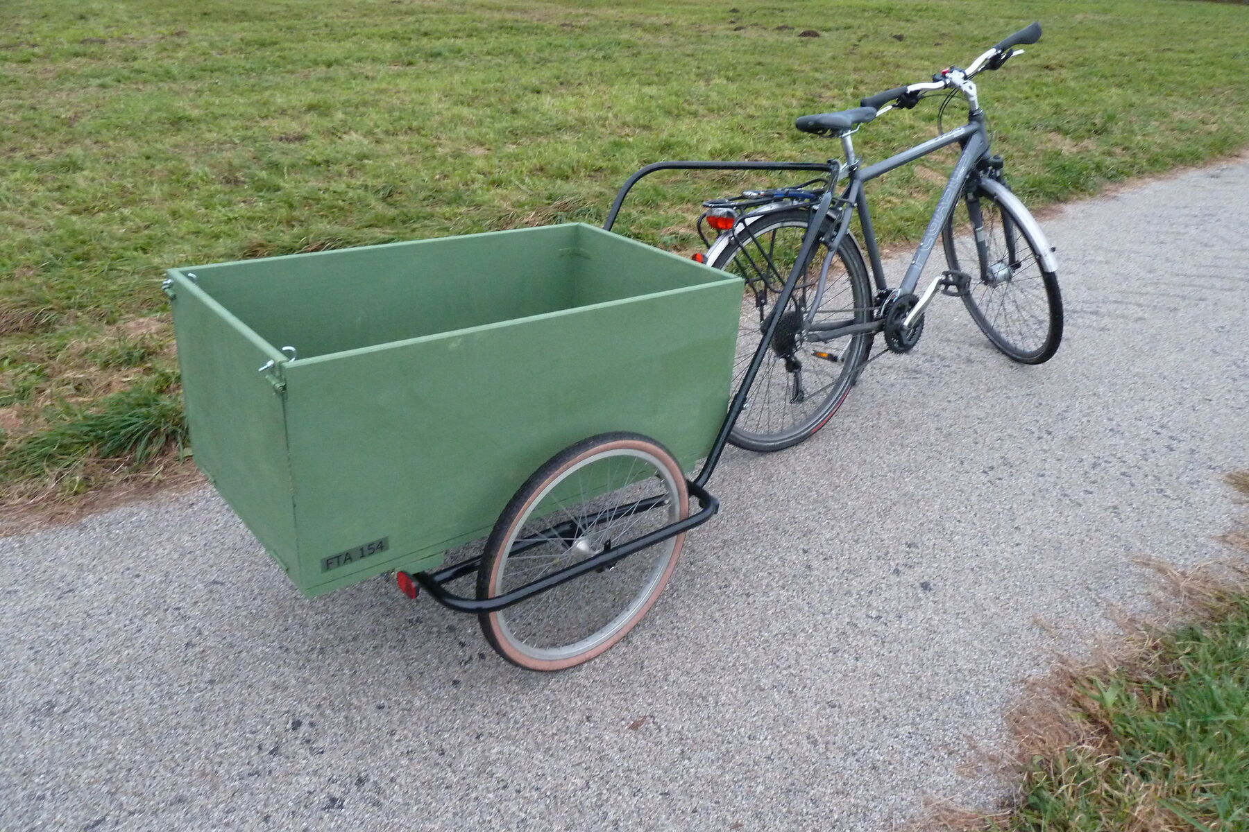

    Hier sind die Bilder der 2 Anhänger.
    Danke euch schonmal!

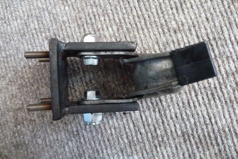

    So, habe gerade meine Kupplung vom Schlosser geholt, und zeige euch mal ein paar Bilder...
    Aufs Flacheisen in die Mitte kommt noch eine 8er Schraube und das komplette Gestell kommt so wie es ist hinten an den Bügel dran...
    Gruß aus Oberbayern!

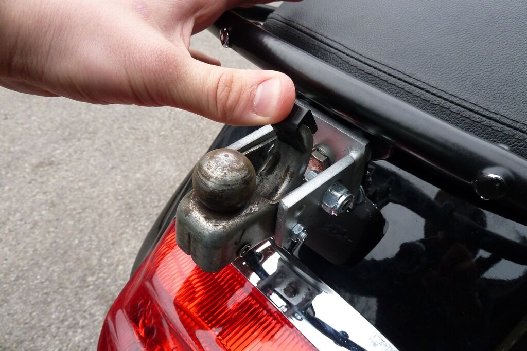

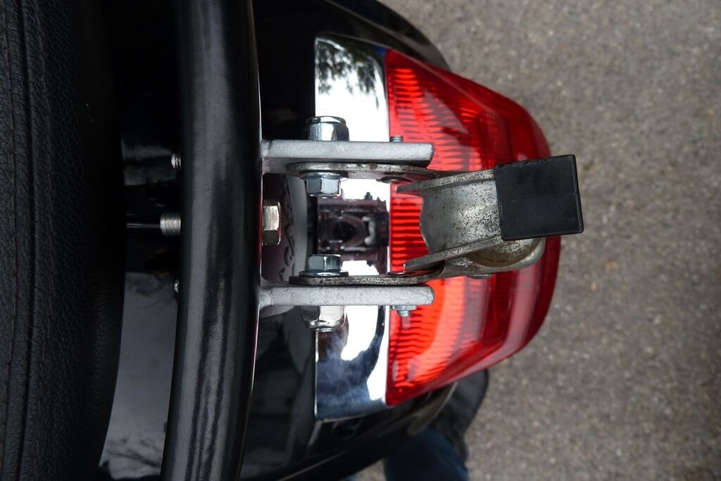

    • March 22, 2014 at 16:24
    So, habe am Dienstag die Kupplung drangebaut, und davor noch verzinkt, soll ja nicht rosten... Sieht auch meiner Meinung nach garnicht so schlecht aus, wie ich zuerst dachte, gerade dezent 8o Wie gewünscht sind Bilder im Anhang! Der Gesamte Kostenaufwand für die Kupplung war etwa 35 €, das Ding hält locker 100 KG zug und schub aus..
