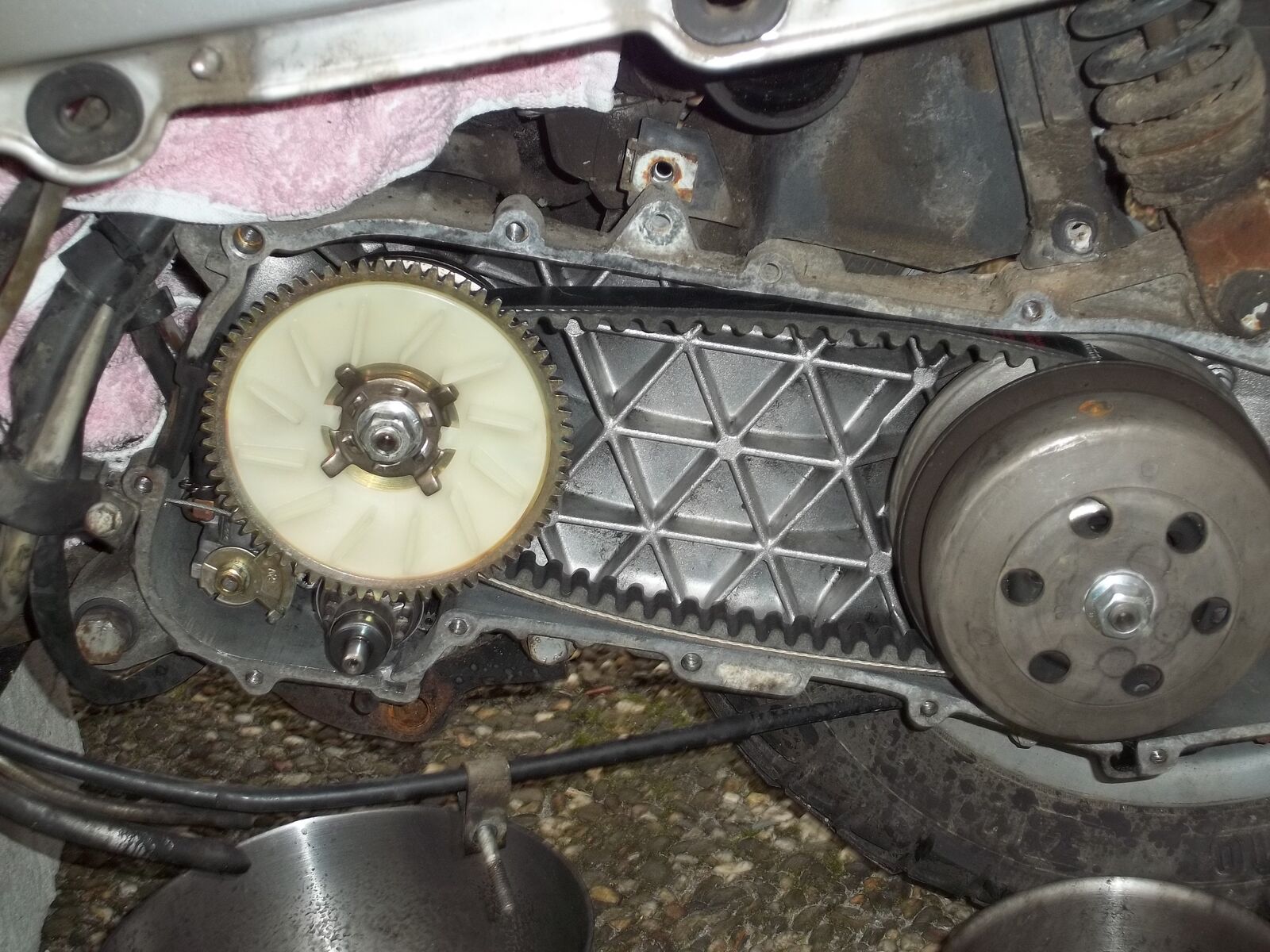

    Hallo erstmal,
    auf Anlasserfreilauf würde ich auch tippen.
    Der Anlasser greift oder sollte in die Verzahnung an der Riemenscheibe eingreifen.
    Wenn du das jetzt öfter schon hattes kann es sein das die Verzahnung nicht mehr ganz Ok ist und an bestimmten stellen die Zahnräder nicht richtig greifen.
    Du solltes den Deckel der Vario mal abschrauben dann kannst du alles sehen ist Vorne die Große Scheibe(aussen Verzahnt), unten rechts davon liegt der Anlasserfreilauf.
    Den Anlasserfreilauf kannst du so rausnehmen(ohne etwas ab zu schrauben) wenn du daran drehst sollte das vordere Ritzel nach vorne fahren und sofort wieder zurück wenn du loslässt.sollte Leichtgängig sein.

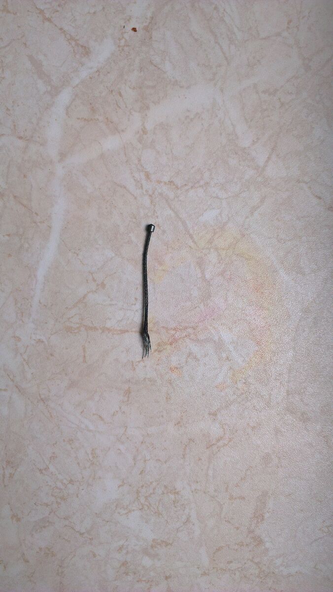

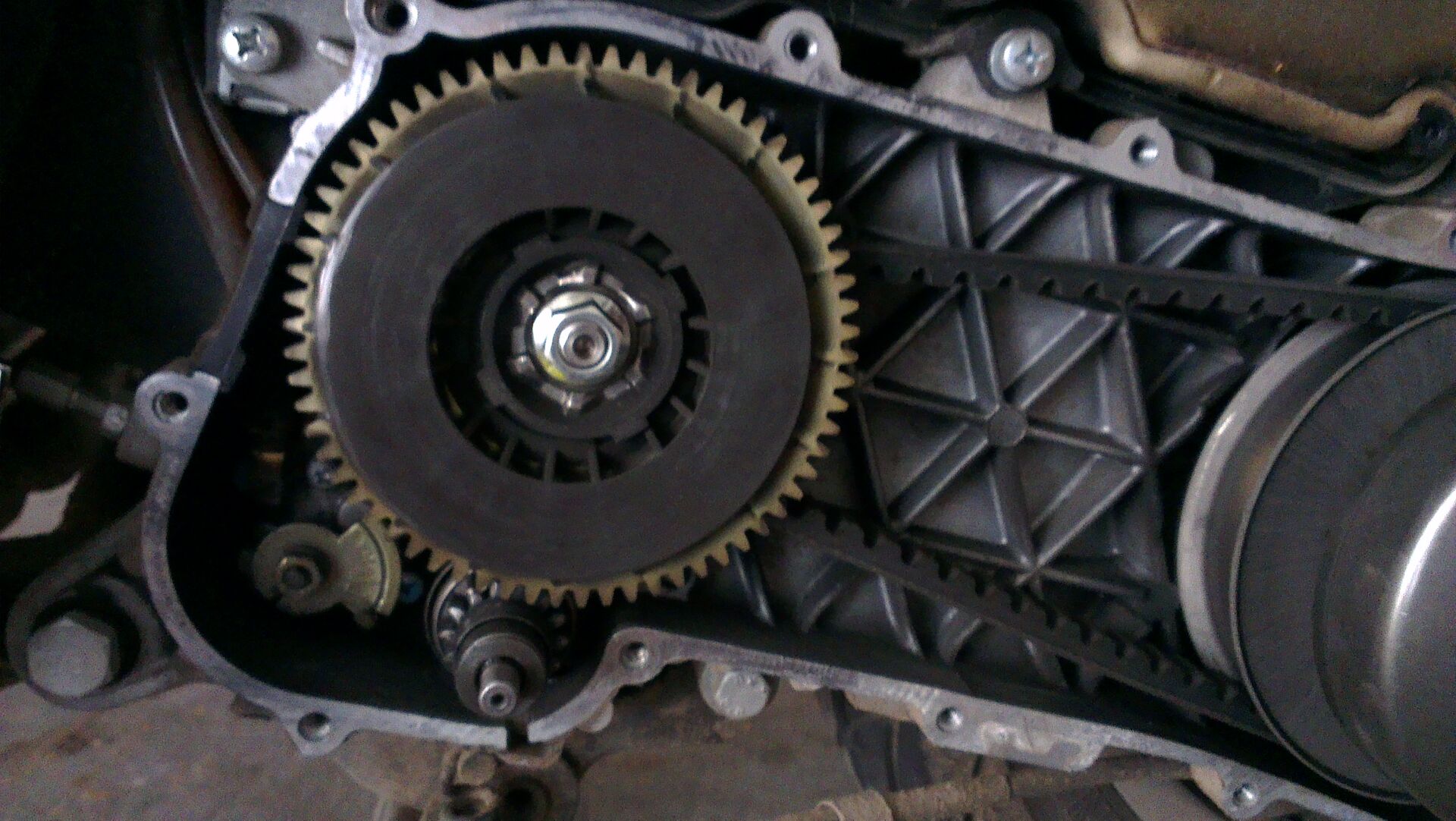

    Ich habe soeben mal den Variodeckel abgemacht und den Anlasserfreilauf in der Hand gehabt.
    Sieht eigentlich ganz normal aus, die großen Zähne, die dann in die große Scheibe (ist das die Riemenscheibe?) greifen sehen eigentlich nicht abgenutzt aus... allenfalls die kleineren am dicken Ende des Freilaufs, aber denen traue ich nicht so ein Geräusch zu...
    Wie dem auch sei, erschreckt habe ich mich erst, als ich den Freilauf wieder reinstecken will. Links neben dem Freilauf ist doch so eine "Viertelscheibe" mit einer kleinen Öse am unteren Ende. An dieser Öse hing ein (offensichtlich) abgerissener Bowdenzug oder sowas. Ich weis nicht, ob der da überhaupt sein soll oder ob der von Irgendwo anders herkam und nur zufällig an der Öse hängen blieb... das andere Ende konnte ich jetzt spontan auch nicht ausmachen... von der Länge her hätte es gereicht um zwischen Freilauf und Riemenscheibe Ärger zu machen, nur ob er dazu in der Lage gewesen wäre...
    Ich hänge mal Bilder von Riemenscheibe und dem "Fundstück" an, vielleicht könnt ihr mir sagen, welche Funktion das übernimmt und ob es auch ohne geht? Schließlich muss der ja schon länger hin sein.
    Edit: (jedes mal vergesse ich etwas... sorry)
    Warum ist der Riemen bei mir so viel straffer als bei dir? Bzw. warum bei dir so "locker"? Macht das einen Unterschied?
    Danke

    • May 1, 2013 at 18:23
    Was der Zug da sucht kann ich dir nicht sagen. Der Riemen sitzt normal so Straff wie bei dir. Zur Wartung ist es aber einfacher das Ding zu entspannen. Dazu einfach die Kupplung( Das Ding hinten) zusammendrücken :P

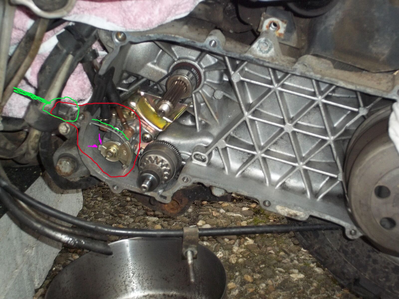

    • May 1, 2013 at 23:09
    Oh mann mein Fehler. :cursing: Klar macht der Zug Sinn.
    Das ist der Ölpumpenzug. Dieser ist direkt an den Gasgriff gekoppelt. Dadurch lässt sich das Öl Lastabhängig dem Benzin beimischen. Wenn der kaputt ist kriegt der Motor zu wenig Öl und es kann zu einem Katastrophalen Motorschaden kommen. Also möglichst schnell ersetzten. Und am besten sofern du in der Zwischenzeit noch fährst manuell Öl beimengen.
    Im Normalfall ist der Zug an das Teil unten links in der Vario angeschlossen. Das runde Ding mit dem "Kuchenstück" drann. Wenn du weißt was ich meine.

    • May 2, 2013 at 09:37
    Achtung!!!!
    Auf keinen fall mehr den Motor anmachen !!!
    Das kann nur der zug von der ÖLpumpe sein!
    Entweder es ist ein alter oder der Aktuelle (habe schon die Dollsten dinger gesehen)
    Jetzt ganz einfach wenn du Gas gibst dreht sich dann Links unter der Riemenscheibe das Teil? wenn nein ist es der Aktuelle Zug.
    Sprich du hast kein 2Taktöl dann Motorschaden.
    Es könnte aber auch sein das du Reste von den Zug im Ölpumpen Antrieb hast! Ob du das Kontrolieren willst liegt an dir!
    Ich würde auf alle fälle!!!!
    Eine Step by Step anleitung kriegst du gerne von mir(mit Bildern) .
    • May 2, 2013 at 09:51
    Habe mir deine Bilder nochmal angeschaut.
    Ist der Ölpumpenzug der fehlt auf den Zweiten bild!
    Der ist so ca. 50cm lang und endet uter der Verkleidung in einer Verteilerdose .
    Das ist ganz blödes gefummel aber machbar.
    Mußt auf alle fälle den Tritt und das Handschufach abbauenDa ist dann die Verteilerdose drunter.(bild einer ET2nicht anders)

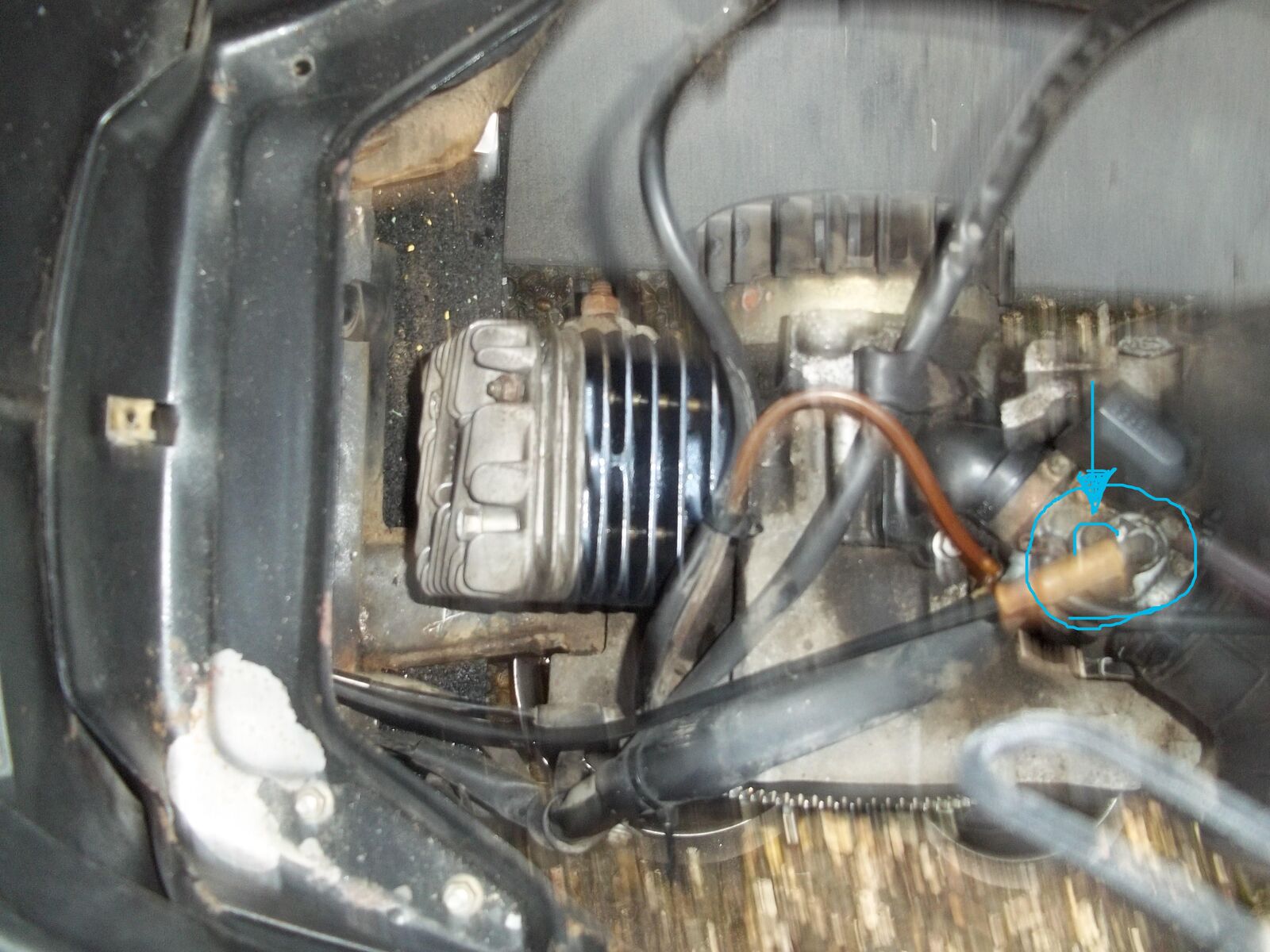

    • May 2, 2013 at 16:22
    Die Verteilerdose Erklärt sich eigendlich von selbst!
    Mußt nur den Gaszug am Vergaser ausbauen ...Helfach raus und Oben am Vergaser eine Schraube wo der zug Rein geht ausschrauben.Dann kannst du den Gasschieber nach oben Rausziehen Da dann den Zug aushängen(vorsicht Feder und Kleinteile) muß aber raus sonst kriegst du den Verteiler nicht auf. Dann den Verteiler aufmachen ist (bei der ET2) ein Gummischutz drüber also wegschieben und die eigendliche Dose Öffnen da kommt von Oben der Gaszug vom Griff liegt Mittig und rechts und links gehen die züge weiter zum Vergaser und zur Ölpumpe (Ölpumpenzug 6,95Euro ).
    Der Zug zur Ölpmpe geht an der Seite wo du den Deckel abgemacht hast durch eine Stellschraube an die Pumpe( siehe Bild)
    Eingestellt wird er so das die Makierungen auf der Pumpe Gleich sind.
    Auf dem ersten Bild siehst du auch den Ölpumpenriemen wenn der (durch den Zug) beschädigt wurde ist dein Motor kurz über lang hin!
    Das teil kostet 10Euro wenn du einen Motorschaden hast werden es mit Vernünftigen Teilen 300 + Arbeit also besser Erneuern(Kontrolieren)!
    Schau mal auf Facebook "Sfera Vespa Piaggio" auf dem Album ET2 siehst du was Passieren kann.

    • May 2, 2013 at 20:33
    Bevor ich jetzt weiterschreibe, muss ich mal kurz was loswerden:
    Vielen Dank, dass ihr mir so engagiert unter die Arme greift. Ich weis nicht, ob das hier im Forum oft genug gesagt wird, aber am liebsten würde ich es ans Ende jedes meiner Posts schreiben (aber dann würde es sicher nur nerven  :D )
    Also diesen Verteiler habe ich gefunden, zumindest ist da etwas, das aussieht wie auf deinem Bild. Aber ich kann gerade nicht weiter basteln, die Gute ist auf einem abgedeckten Autoreifen "aufgebockt" um die Räder abzunehmen, neu zu bereifen und wieder anzuhängen. Nicht wundern, warum das auf einmal, die Reifen waren bestellt, eh ich (zum Glück) den Mut zusammengekratzt habe mal Hand anzulegen.
    Das mit den Zügen sieht jetzt erstmal einfach aus, denke das bekomme ich hin.
    Zwecks des (hoffentlich nicht vorhandenen) Schadens am Riemen, komme ich an den halbwegs problemlos ran, wenn ich diese große Riemenscheibe abziehe? Bzw. steht mir da noch mehr im weg, was ich vorher mal googlen sollte?
    Ach und um meine Aussage/Frage mit dem "Supergau" (Gestern 23.38 ) bezog sich darauf, ob der Zylinder und der Kolben aufgrund mangelnder Schmierung vielleicht schon "Kratzer"(?) haben könnten und ob ich danach mal schauen soll... aber ich nehme an, dass ich vorm Motor-zerlegen noch sehr viel üben sollte... aber darauf auch den Ölpumpenriemen mal zu checken wäre ich nicht gekommen.
    • May 2, 2013 at 23:44
    Ölpumpenriemen siehst du wenn du die Riemenscheiben abnimmst. Aber vorsicht der mag gar nicht wenn er geknickt wird.
