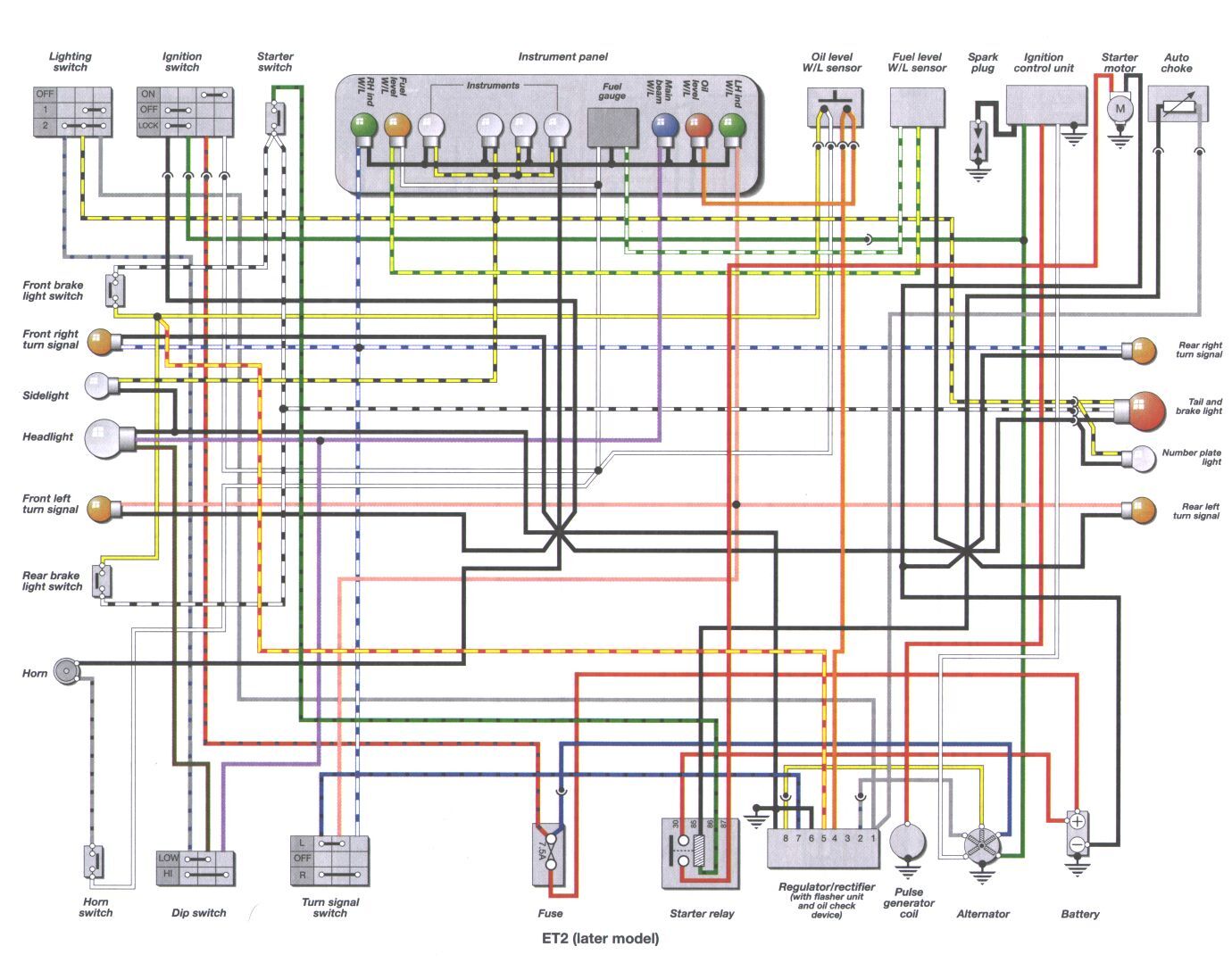

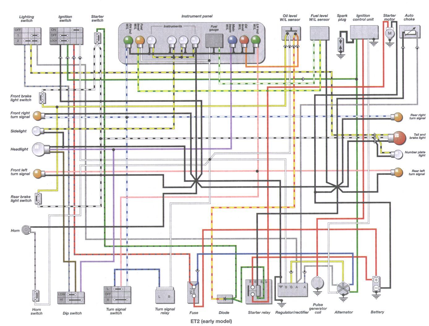

    auf gehts zum bastln hab leider ein neues problem leider gehn die blinker und die uhrzeit nicht batterie war im arsch und neue ist drinn sicherung unterm sitz is ok was kanns sein hat jemand nen plan genau e start geht auch nicht mmhhhh............

    • March 21, 2012 at 22:51
    Ok.
    Von Elektrik hab ich recht wenig ahnung aber hab was gefunden.
    Allerdings nur auf Englisch.
    ET2 later model:
    ET2 early model:
    Keine Ahnung ob das der richtige ist. Denke aber schon.
    Die Uhr hat ihre eigen Batterie.
    Wenn du ne neue Starterbatterie Verbaut hast und die Sicherung 100%ig ok ist würde ich mal schauen ob alle Kontakte ok sind.
