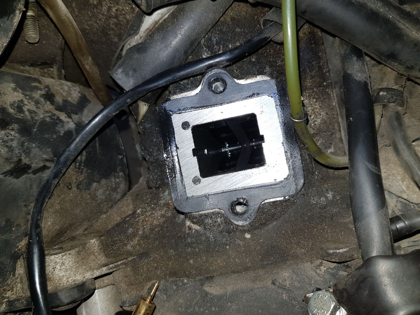

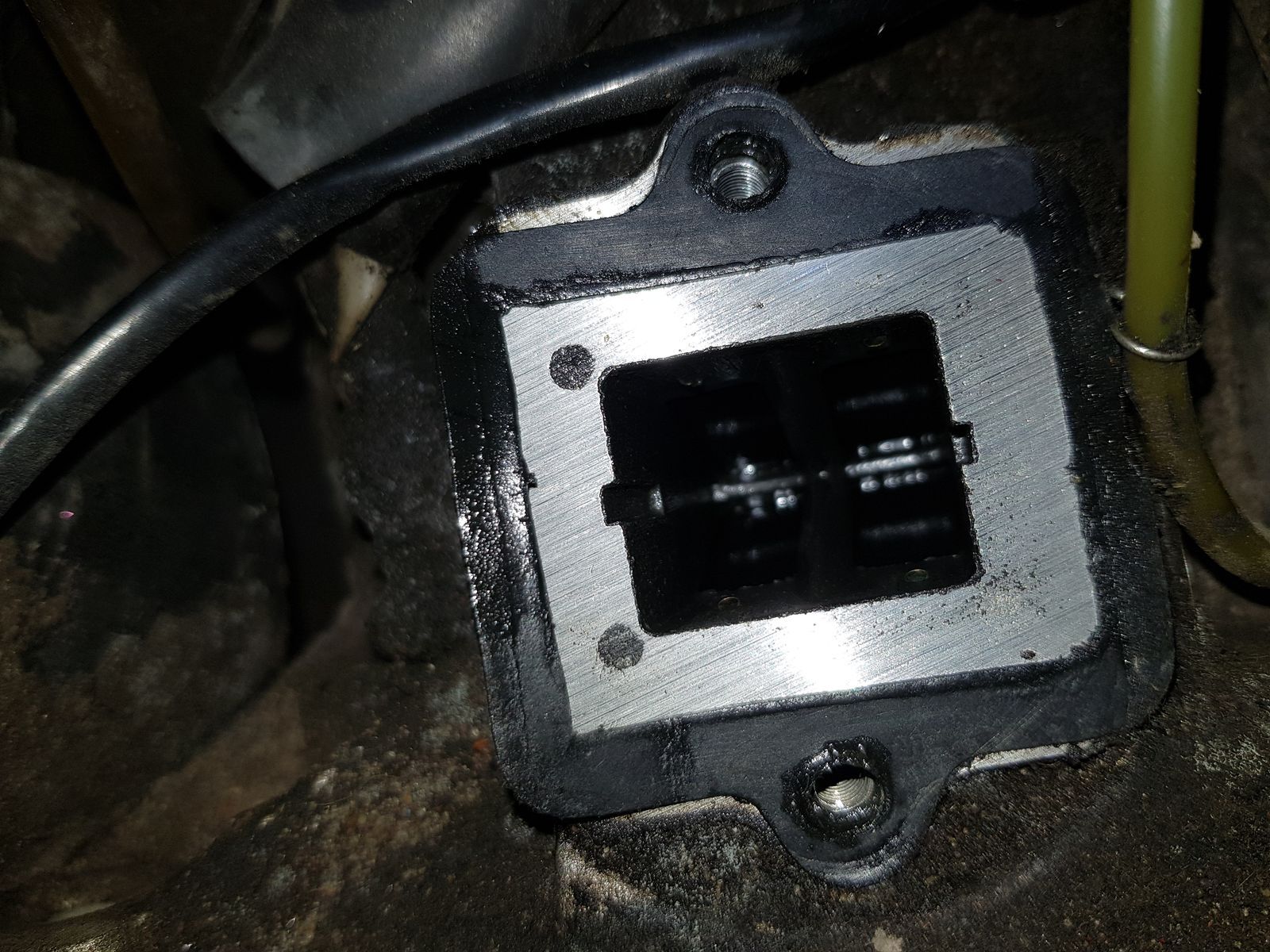

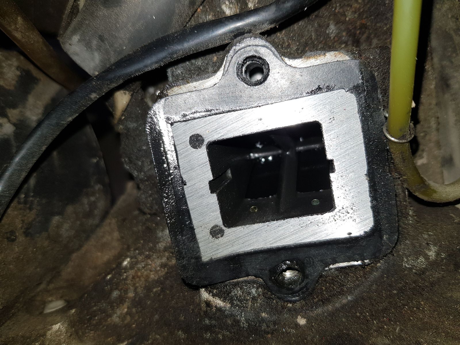

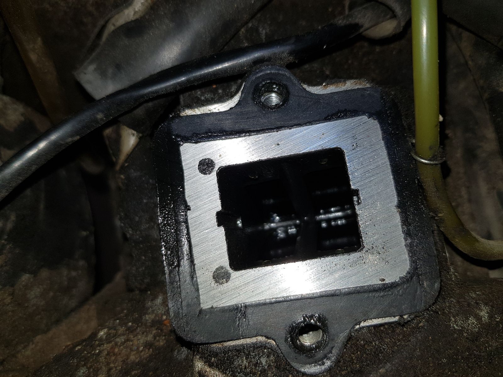

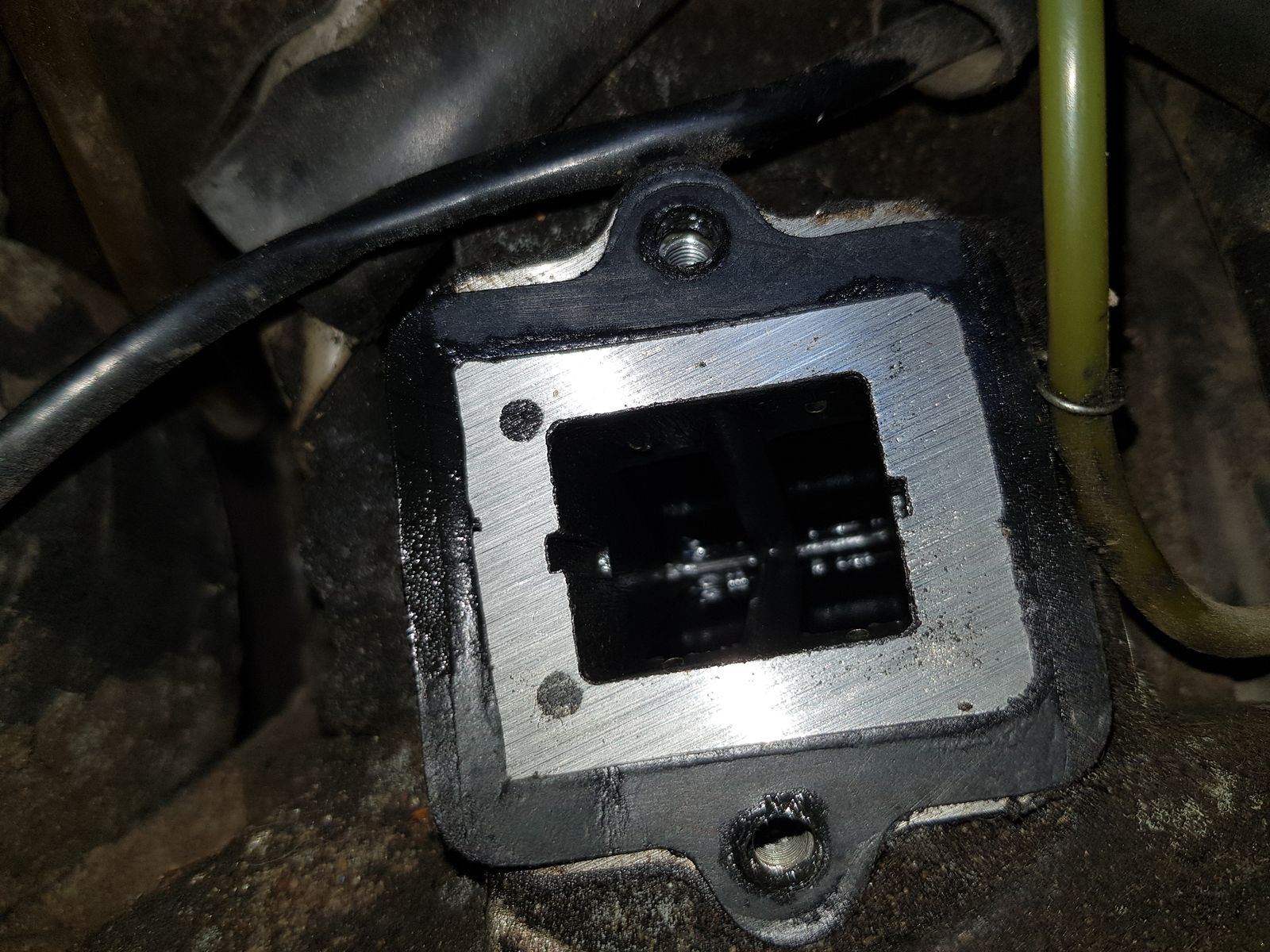

    Hey moskito22,
    Hab es jetzt endlich geschafft mir Zeit zu nehmen für meine Vespa.
    Hab mein Vergaser komplett aus gebaut und mit Bremsenreiniger sauber gemacht.
    Die Schlauchenden vom Unterdruckschlauch abgemacht und gekürzt.
    Da die Enden etwas hart waren.
    Jetzt läuft sie wieder 👍😀😀😀

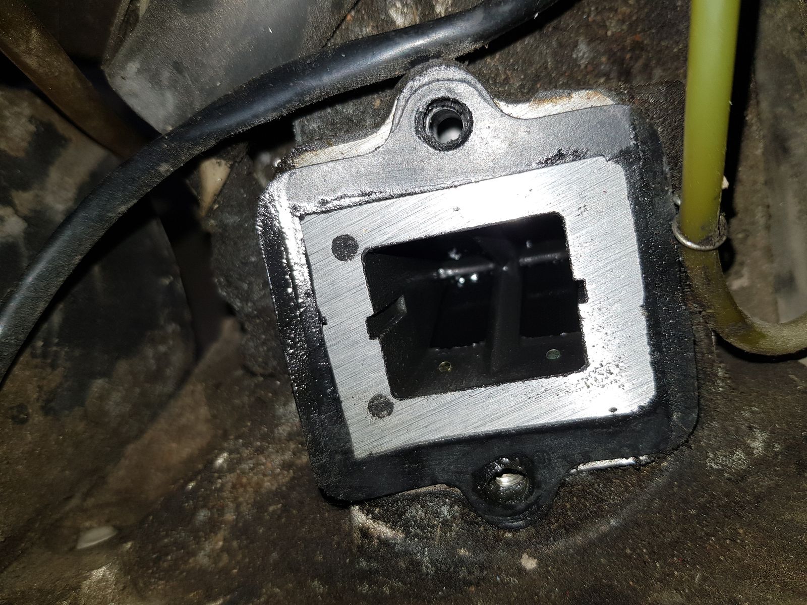

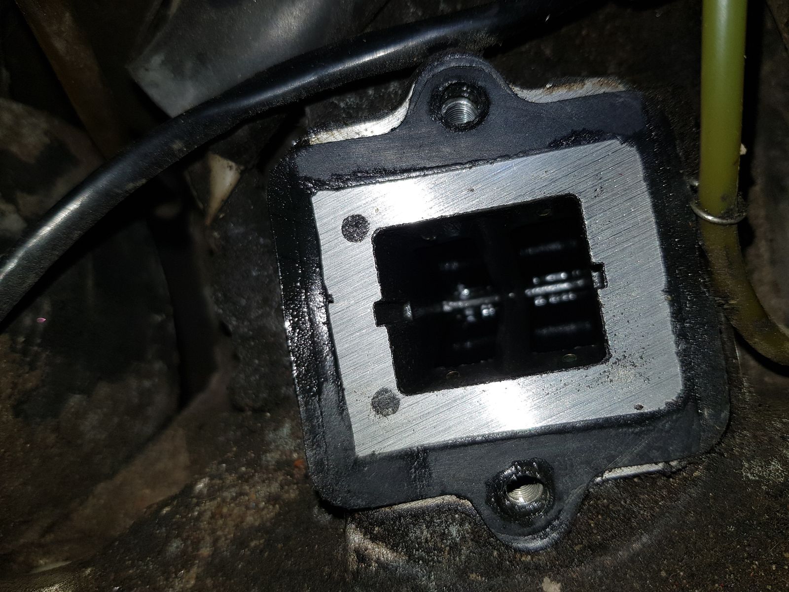

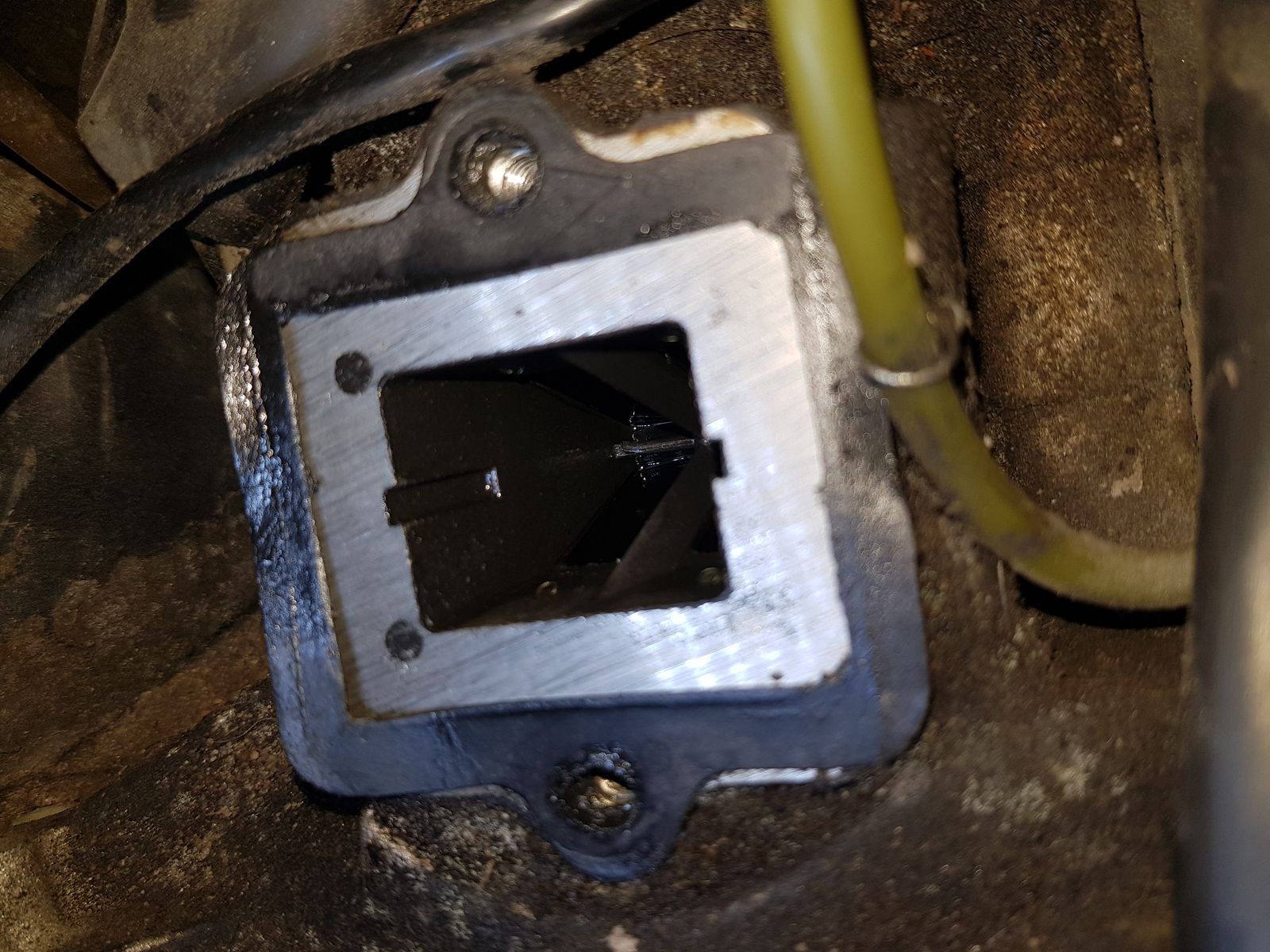

  • Dawid
    140
    Trappenkamp
    • February 26, 2020 at 12:52
