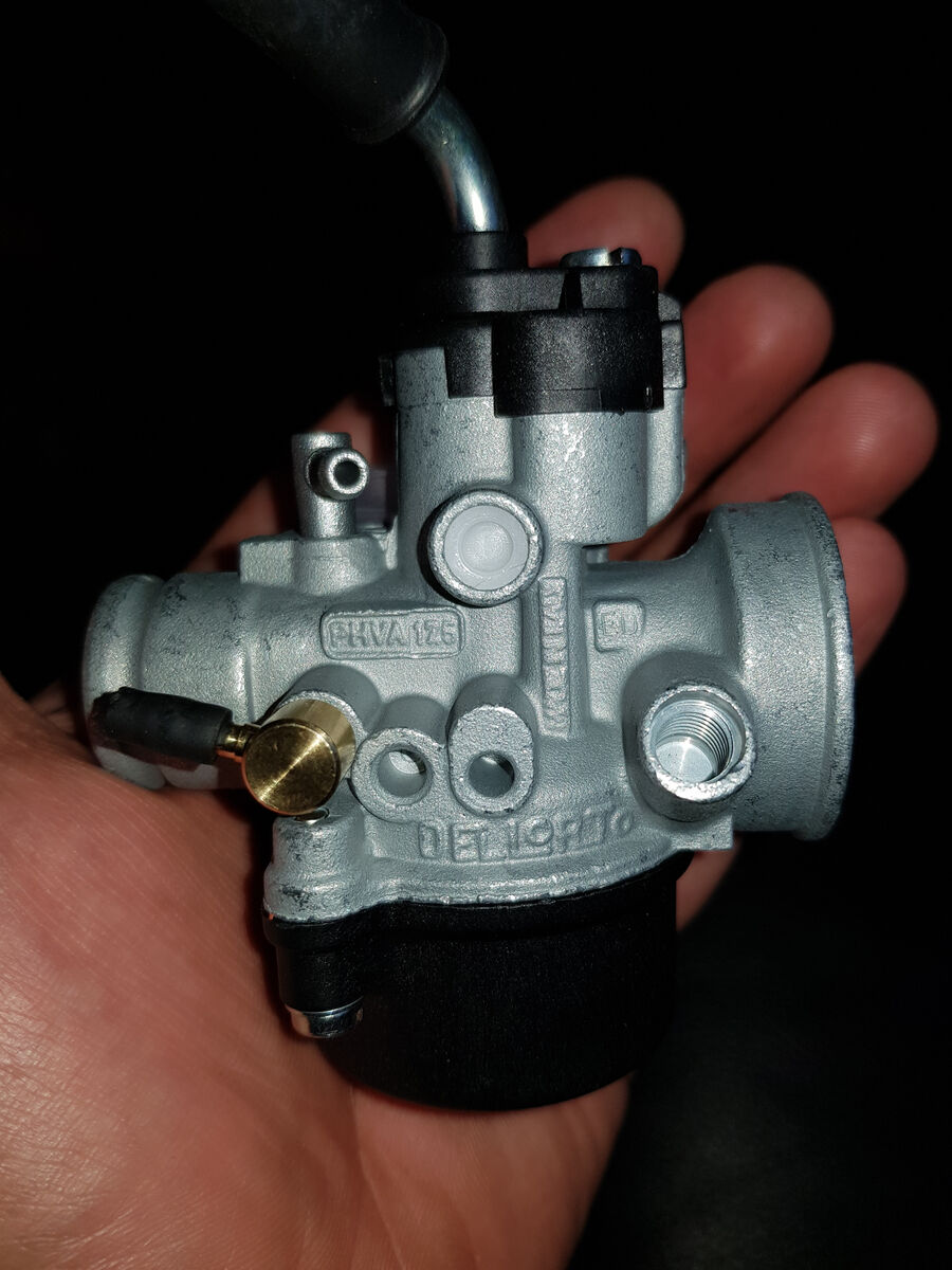

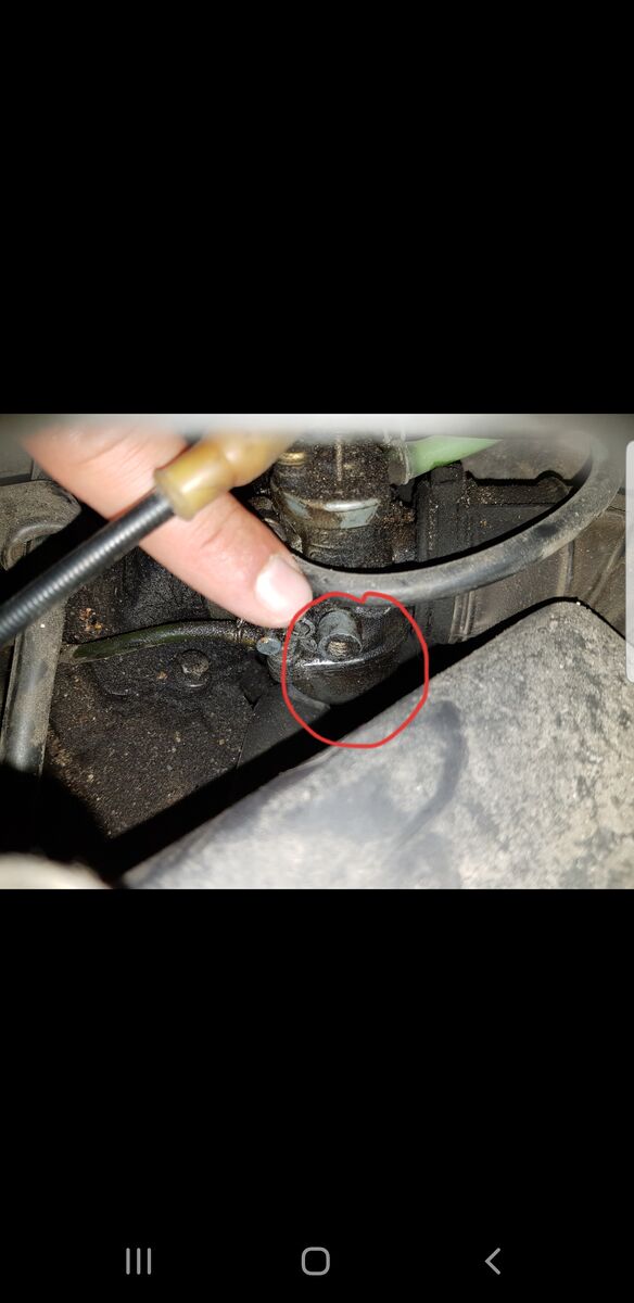

    so mein Neuer Vergaser ist jetzt da :)

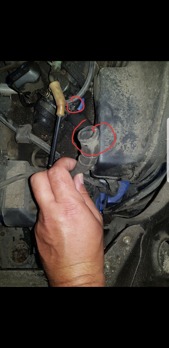

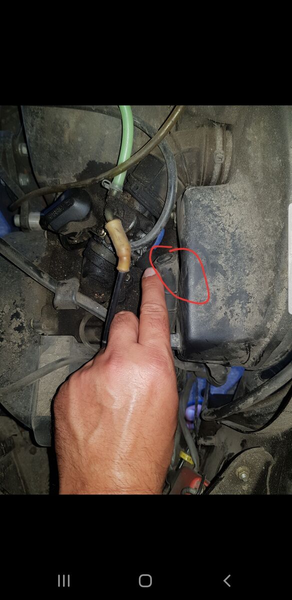

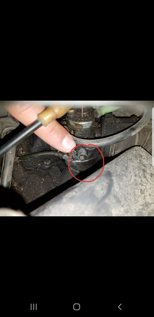

    Nur jetzt hab ich eine Frage und zwar bei mein Weber Vergaser, da ist noch ein Anschluss für ein luft Schlauch siehe Bilder

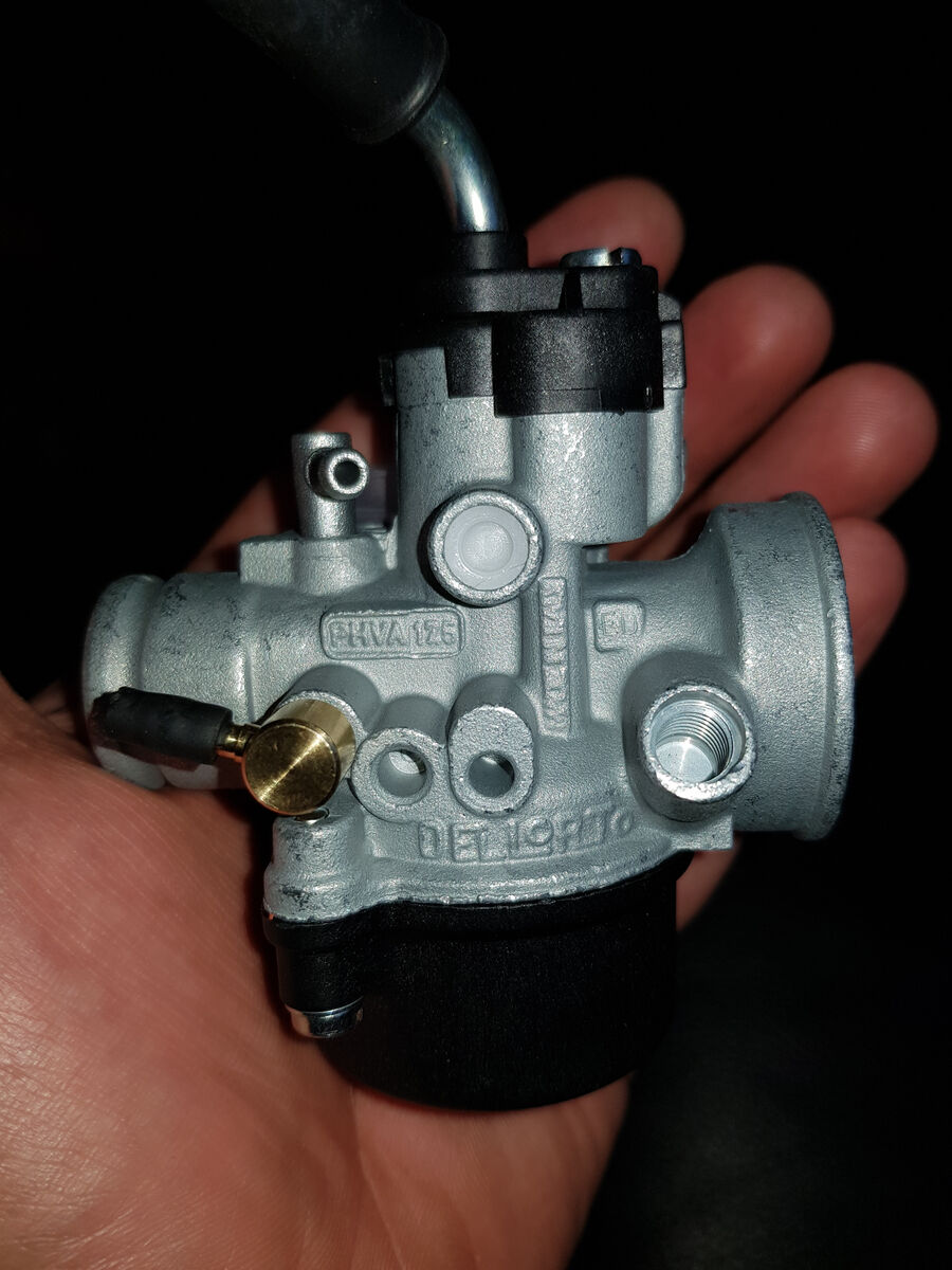

    und hier auf den Letzten Bild ist mein neuer Vergaser
    Wo muss ich bei mein neuen Vergaser da den luft Schlauch an bauen ?
    MfG Dawid

    moskito22 könntest du mir bitte helfen?
    MfG Dawid
    • July 1, 2019 at 09:13
    ich stehe etwas auf dem Schlauch. Im wahrsten Sinne...
    Wo kommt der Her? Vom Auspuff? Dann wäre es eine Abgasrückführung und du kannst ihn einfach zumachen (Stopfen rein und Kabekbinder drum).
  • Dawid
    140

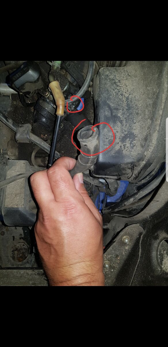

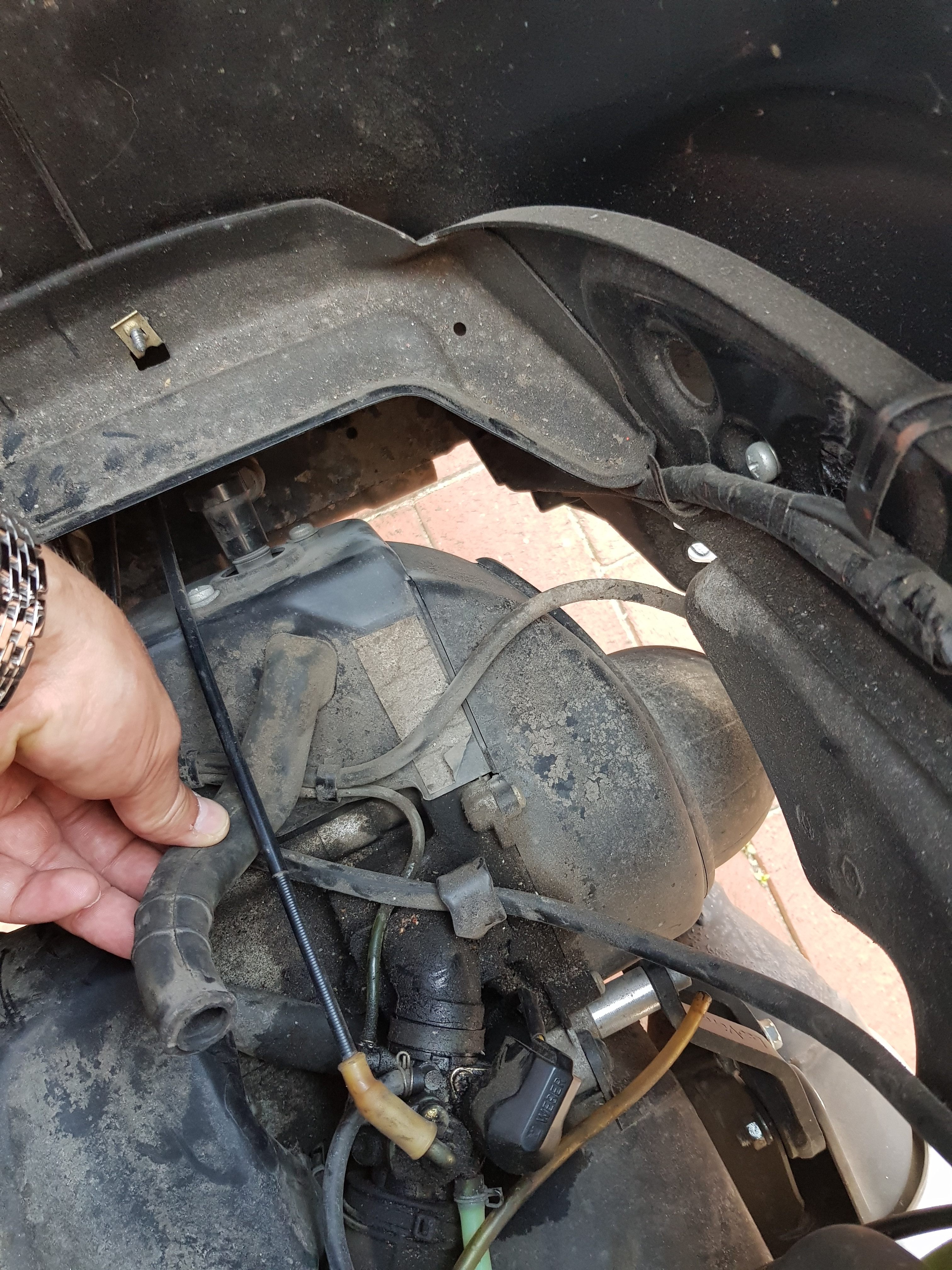

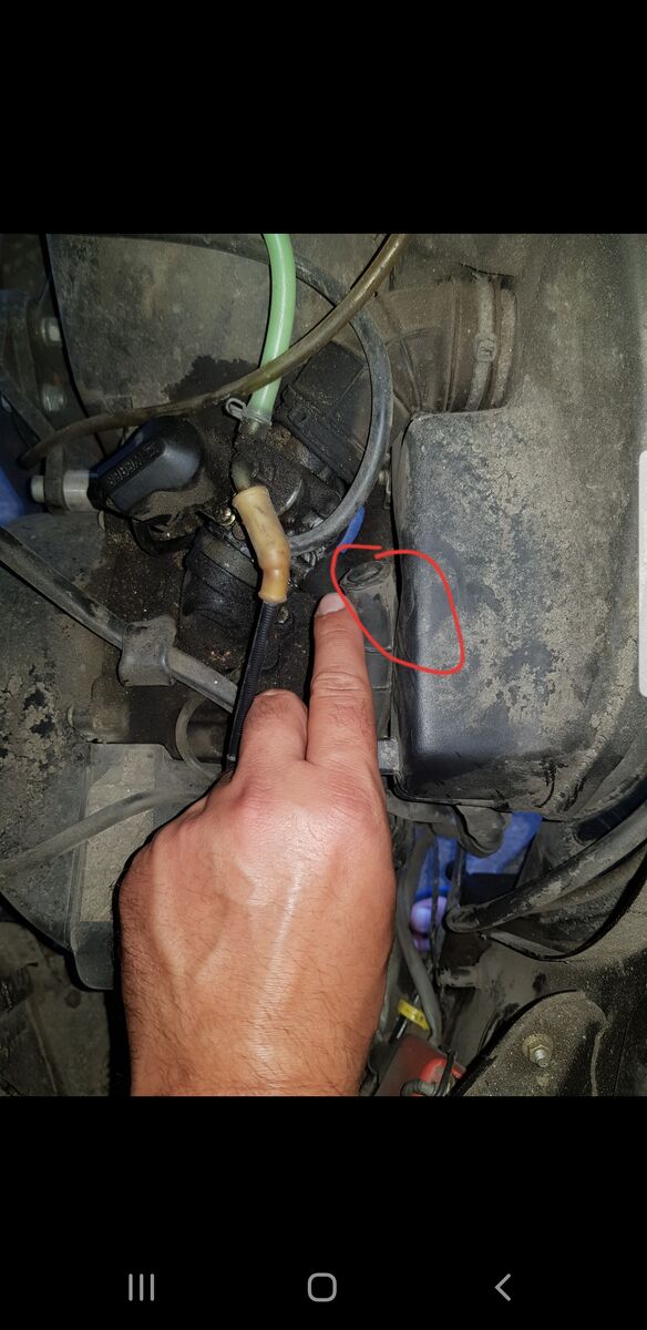

    • July 1, 2019 at 19:33

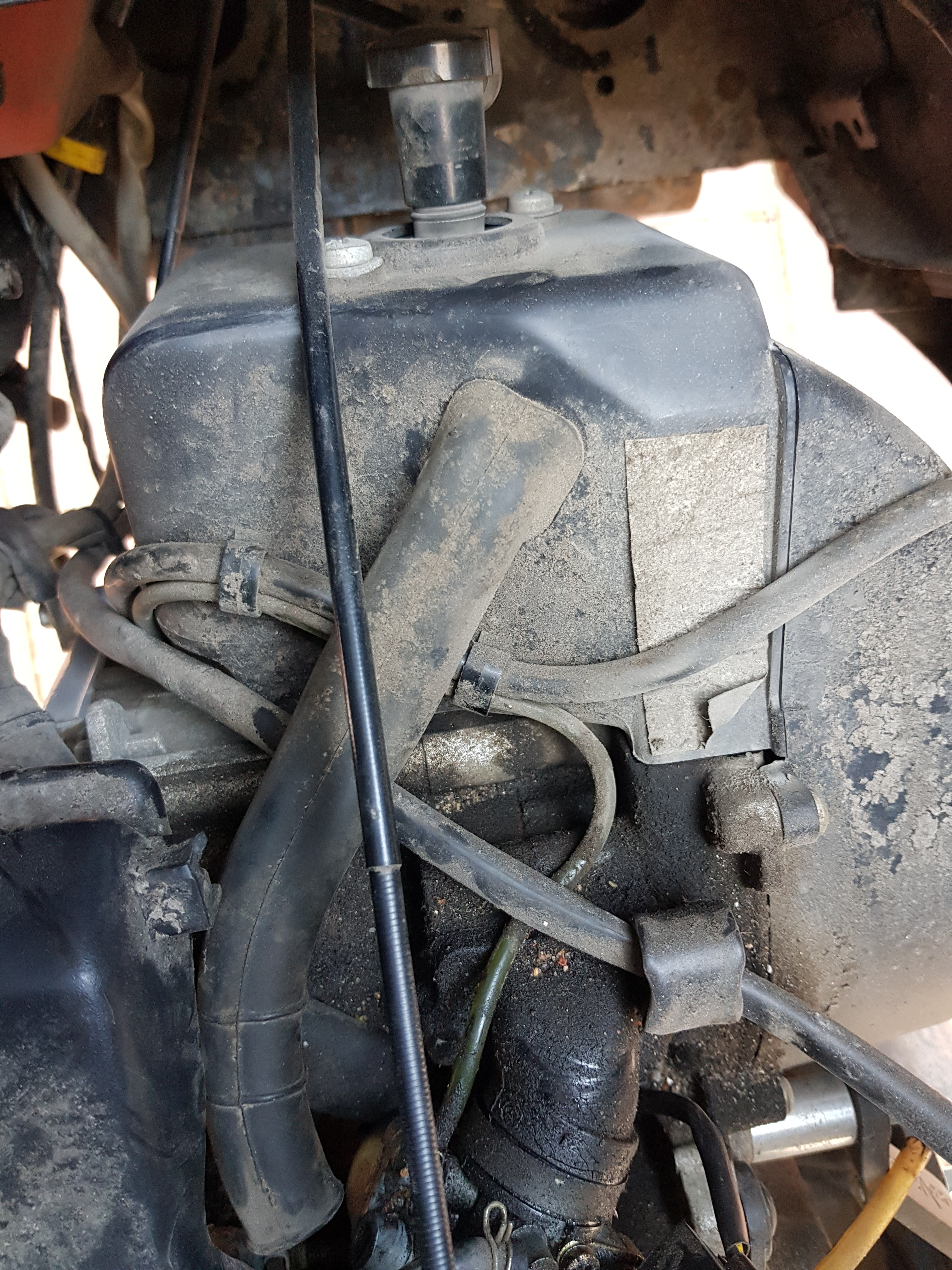

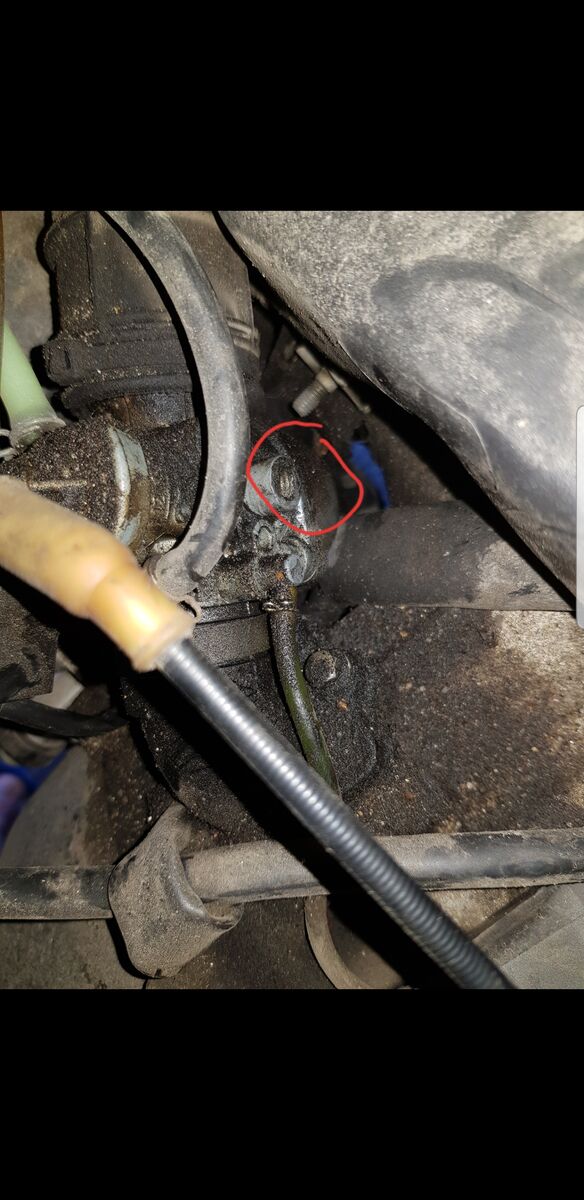

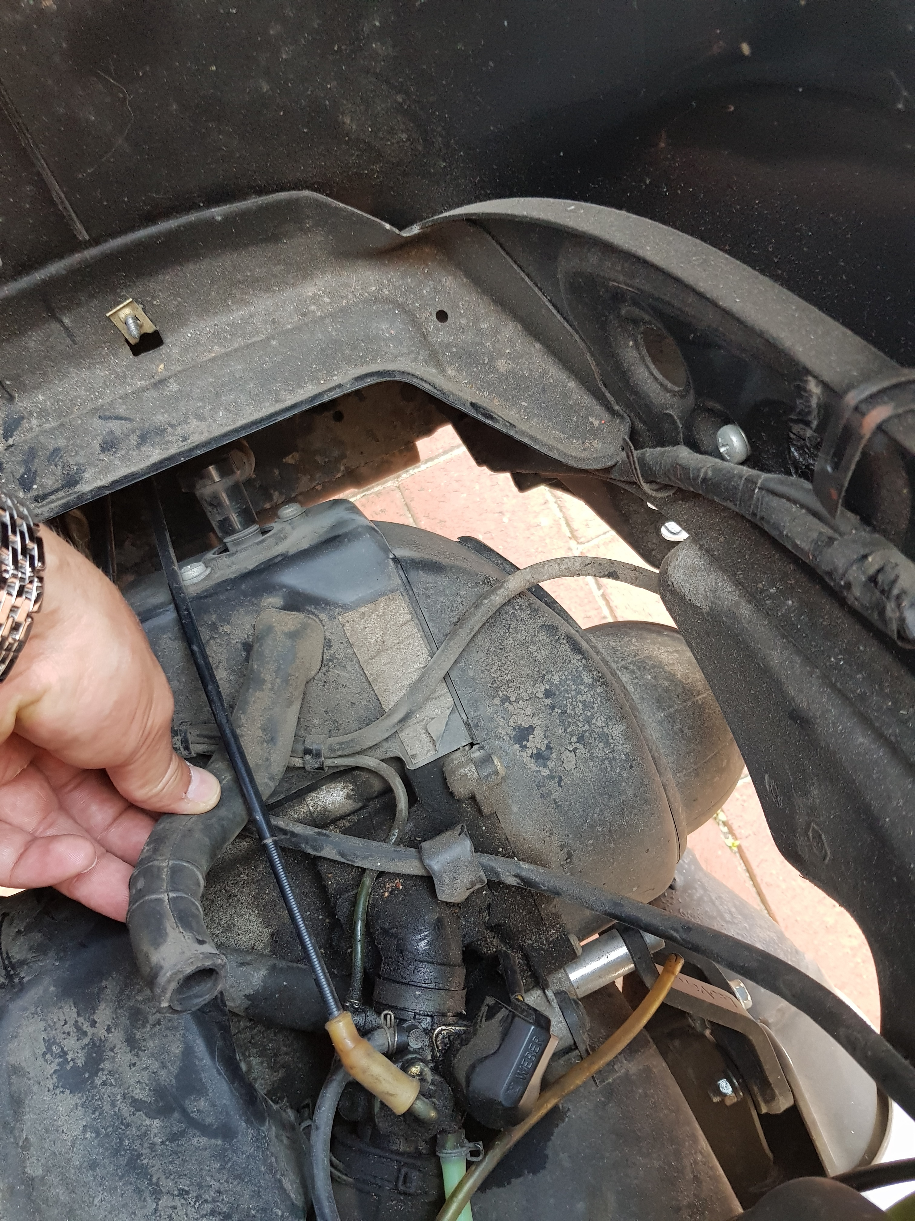

    so ich hab mal noch zwei Bilder gemacht da kann man gut sehen von wo der Schlauch her kommt.
    Zuerst hab ich gedacht das aus den Vergaser Luft kommt, und er so den Zylinder kühlt. Da der Schlauch von der Zylinderabdeckung kommt.
    Aber genau das ist es nicht, wenn ich den Roller aufgebockt habe und Gas gebe,
    Kommt aus den Schlauch Luft raus.
    Die in den Vergaser gehen soll.
    Ist noch der Weber Vergaser.
    Ist dieser Schlauch wichtig?
    Und wenn ja wo baue ich den an mein neuen Dellorto 17,5 PHVA ET Vergaser an ?
