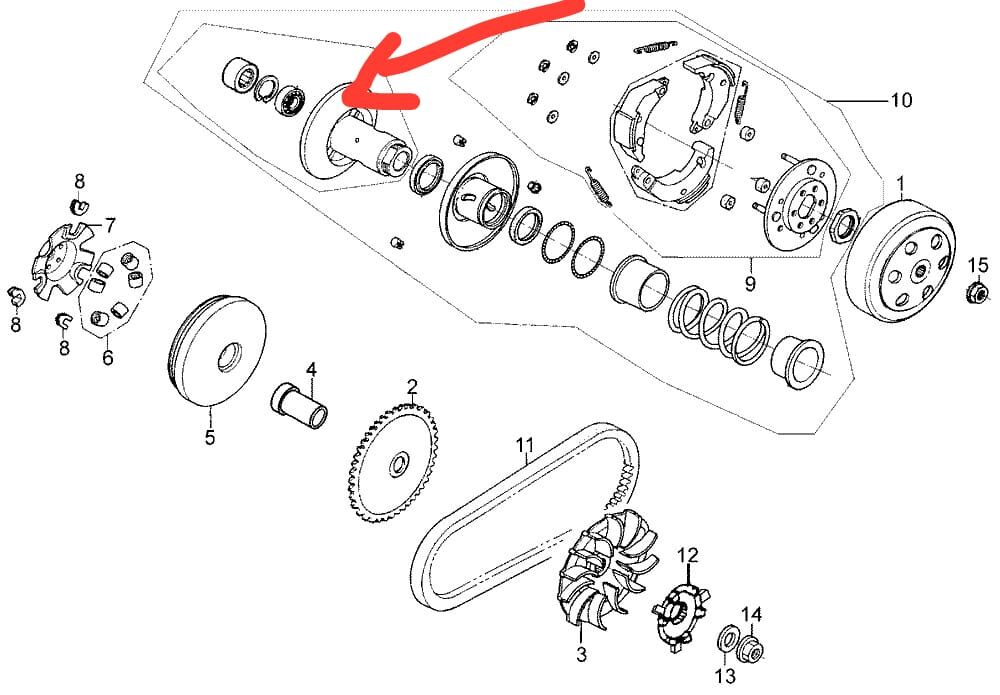

    leider hab ich seit vergangener Woche folgendes Problem:
    Die LX50 4V von meiner Freundin war ihr insgesamt zu langsam. Ich habe also den Variomatikkasten aufgemacht (ging bissl schwer, jedoch mit Gummihammer nach Entfernen der Schrauben schlussendlich aufbekommen) um den Distanzring zu entfernen. Nachdem ich die Mutter vorne geöffnet hatte (+ und den sonstigen Vorbau vorne entfernt hatte), habe ich an der Kupplungswelle hinten an den Übersetzungsscheiben etwas geruckelt damit der Riemen nicht mehr auf Zug ist und man den Distanzring leichter raus kriegt. Konnte dann den Ring ohne Probleme entfernen und hab anschließend mit Drehmomentschlüssel (45Nm), Loctite alles wieder zusammen gesetzt. Nun zum eigentlichen Problem:
    Seitdem ich die Variomatik offen hatte quietscht der Riemen ziemlich und es entsteht keine Kraftübertragung mehr. Motor stirbt sogar ab. Habe den Distanzring wieder rein - gleiches Ergebnis. (Der Roller ging davor ohne Probleme). Hab dann beim dritten mal Öffnen des Variokastens festgestellt, dass wohl die hintere Übersetzungsscheibe (siehe Bild) am Gehäuse schleift, da feine Metallspäne im Gehäuseinneren zu finden waren.
    Seitdem liegt der Roller still und meine Freundin is stocksauer. Hat jemand von euch ein ähnliches Problem gehabt? Oder ne Idee was es sein könnte? Die Vespa hat davor tadellos funktioniert.

    Lukas,
    Erstmal gut das Du eine Zeichnung verwendest hast, das erspart umständliche Beschreibungen.
    Öffne den Variomatikkasten und mach mal ein Foto von dem Zustand wenn Du meinst das der Riemen quietscht.
    Beim Zusammenbau der Variomatik müssen die Scheiben vorn weit auseinander sein , sprich der Riemen auf dem kleinsten Durchmesser.
    Hinten die Scheiben eng zusammen und der Riemen auf dem größten Durchmesser.
    Riemen und Scheiben müssen fettfrei sein.

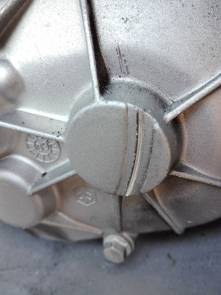

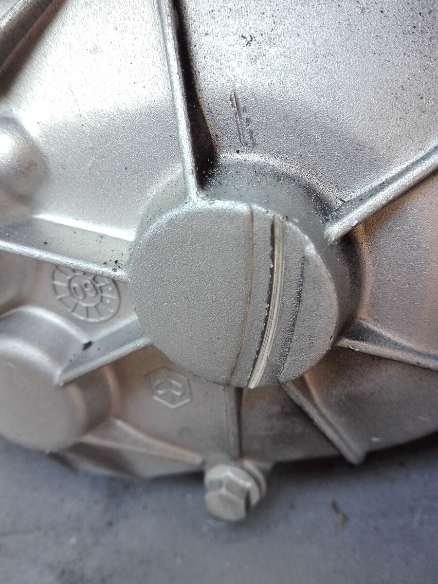

    Habe mittlerweile die beiden Wellen zerlegt.Vorne verhält sich alles unaffällig, da ich das Ganze ohne Antriebsriemen habe laufen lassen. Hinten schleift die hintere Übersetzungsschreibe deutlich sichtbar am Variomatikkasten. Ist sogar eine Kerbe zu sehen. Weiß jemand woran das liegen könnte?
