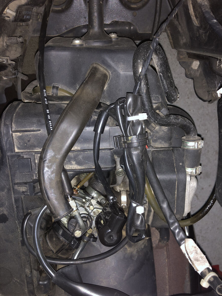

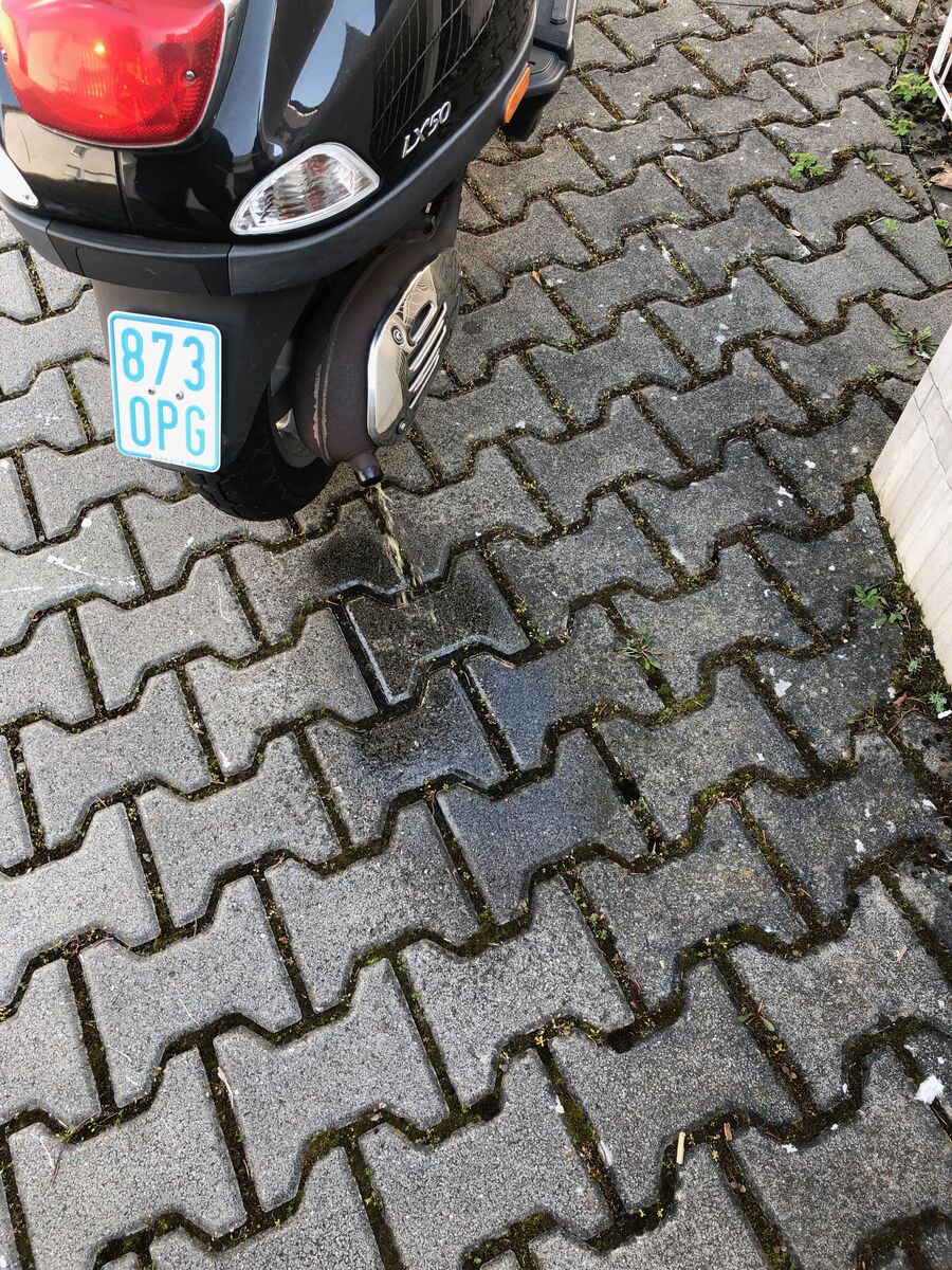

  • Hallo Leute,
    seit einigen Monaten habe ich Probleme mit meinem LX50 Bj 2007 mit 7000 Km. Er pumpt zu viel Sprit durchs System, sodass es aus dem Auspuff austritt. Am Anfang dachte ich an Vergaser Probleme, weil er immer länger zum starten brauchte, also habe ich ihn gereinigt. Problem wurde aber nicht gelöst. Dann habe ich das Kaltstartautomatik Teil ausgetauscht. Das hat auch nicht geholfen. Und Heute ist mir aufgefallen dass mein Benzinhahn undicht ist. Heute habe ich auch einen neuen bestellt. Ich habe langsam die Schnauze voll. Ich habs mit Troubleshooting satt. Anbei ein Bild zum Sachverhalt. Ich freue mich auf euerer Rückmeldung.
    Grüße aus Worms
  • Hi,
    ich tippe auf Benzinhahn (dann läuft der Sprit über die Unterdruckleitung) oder Schwimmernadelventil im Vergaser.
    Benzinhahn hast du schon bestellt - das wäre mein Favorit...

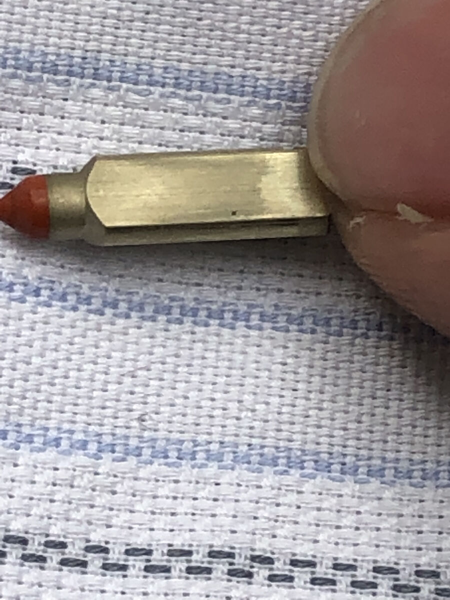

  • Mensch, Danke Frank!
    Habe jetzt auch Kontakt zu Vespisti Colonia aufgenommen. Ihr seid echt klasse Jungs.
    Und ich glaube dass ich den Übeltäter gefunden habe.
    Die Nadel ist doch dreckig und „clicked“ wenn ich sie drücke. .. werde morgen einen Vergaserkit inkl. Nadel und Dichtungen kaufen. Ich halte euch auf dem laufenden.

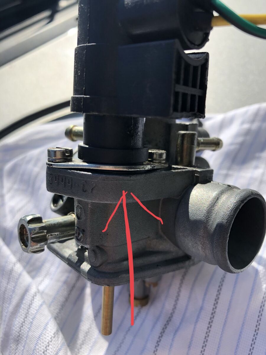

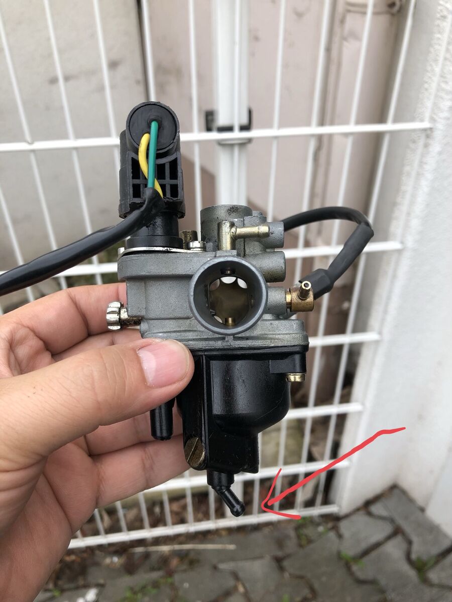

  • Hallo zusammen,
    kann mir bitte jemand sagen was das hier ist und ob es irgendwo angeschlossen sein muss?
    Wie kann ich die Benzinzulauf und Unterdruckablauf kontrollieren?
    Filtor
  • hi,
    das ist der Überlauf/die Entlüftung. Da gehört ein ca.15cm langes Stück Schlauch dran, das unten offen bleibt.
    Der dient dazu, austretende Sprittropfen sauber an allem vorbei zu leiten, damit er nix versaut.
    Die Schwimmerkammernadel war i O, habe sie trotzdem gewechselt und Nix.

  • Hi,
    machen wir es mal systematisch:
    Zieh mal den Spritschlauch vom Vergaser ganz ab (und zuquetschen, damit nix läuft...). Dann darf ja nichts mehr kommen. Wenn der Motor dann nicht ausgeht und weiter Sprit läuft, dann kommt er über den Unterdruckschlauch. Dann sind die beiden Schläuche am Benzinhahn vertauscht.
    Das auf deinem Bild ist der Kaltstarter. Der sollte eigentlich halbwegs dicht abschließen. Ob das mit deinem Problem zu tun hat, kann ich nach dem Bild nicht sagen. Gefühlt eher nicht, aber was heißt das schon...
