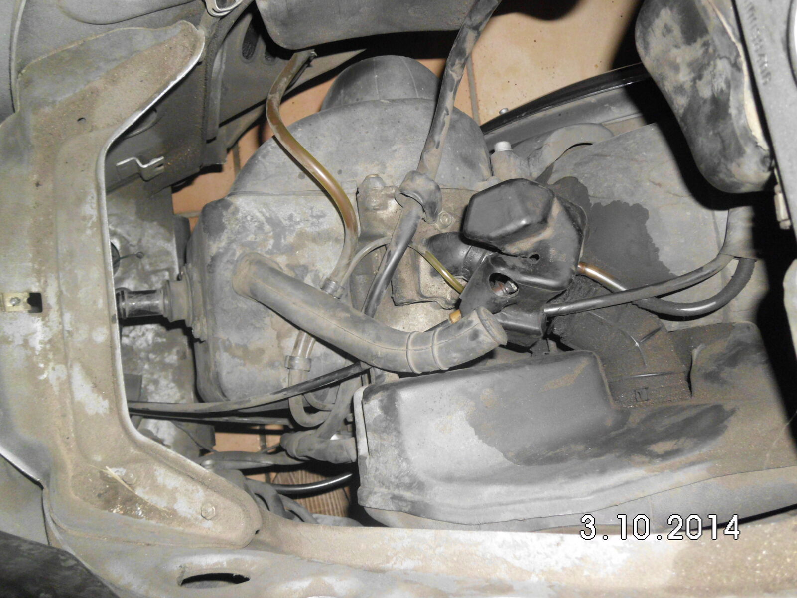

    durch Zufall habe ich heute bei meiner ET 2 - ZAPC 1600000038406 - einen Schlauch entdeckt,
    der oberhalb der Zündkerzenaussparung auf der Zylinderkopfhaube sitzt. Er ist etwa 18 cm lang ca. 2 cm Durchmesser
    und am Ende etwa 30° abgewinkelt. Das Schlauchende liegt nun ohne ersichtbaren Zweck lose in Richtung Vergaser.
    Kann mir jemand sagen wor der draufgesteckt wird oder was sonst mit dem Schlauch ist.
    Danke für Euere Hilfe. Ollifix

    Anbei noch 1 Foto des erwähnten Schlauches.

    Das Schlauchende wird auf/in das Loch gesteckt das an der Vergaserhaube zu sehen ist . ?(
    Ach ja nicht lachen : das ist die Heizung vom veraser ,die Warmluft wird vom Zylinder/Zylinderkopf durch den Schlauch zum Vergaser geblasen und verhindert ein Vereisen . :thumbsup:

    Mir ist beim Herausnehmen des Helmfaches ins Auge gestoßen, dass das Gummi der Zylinderabdeckung arg "vergammelt" und gerissen ist. Der oben abgebildete Schlauch lässt sich durch den Riss in der Kappe nicht mehr vernünftig aufschieben. Da ich den Roller - wenn dann wieder - nur im Sommer bewege und ein Einfrieren eher unwahscheinlich ist: Reicht es, das Gummi mit Tape zu fllicken? Gibt es das sonst als Ersartzteil im Netz?
    Auch der dickere Schlauch, der vom Luftfilter kommt, wird spröde... Sollte ich den schon tauschen?
    Danke für die Hilfe und Gruß
    Alex
    • April 13, 2015 at 07:39
    also für Sommerbetrieb wirst du die heizung kaum brauchen. Da reicht tatsächlich eine Flicklösung.
    Der Ansaugschlauch sollte aber schon in Ordnung sein. Sonst kannst du gleich ohne Luftfilter fahren...
