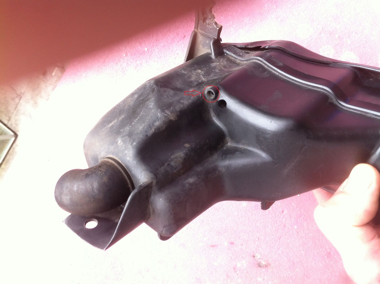

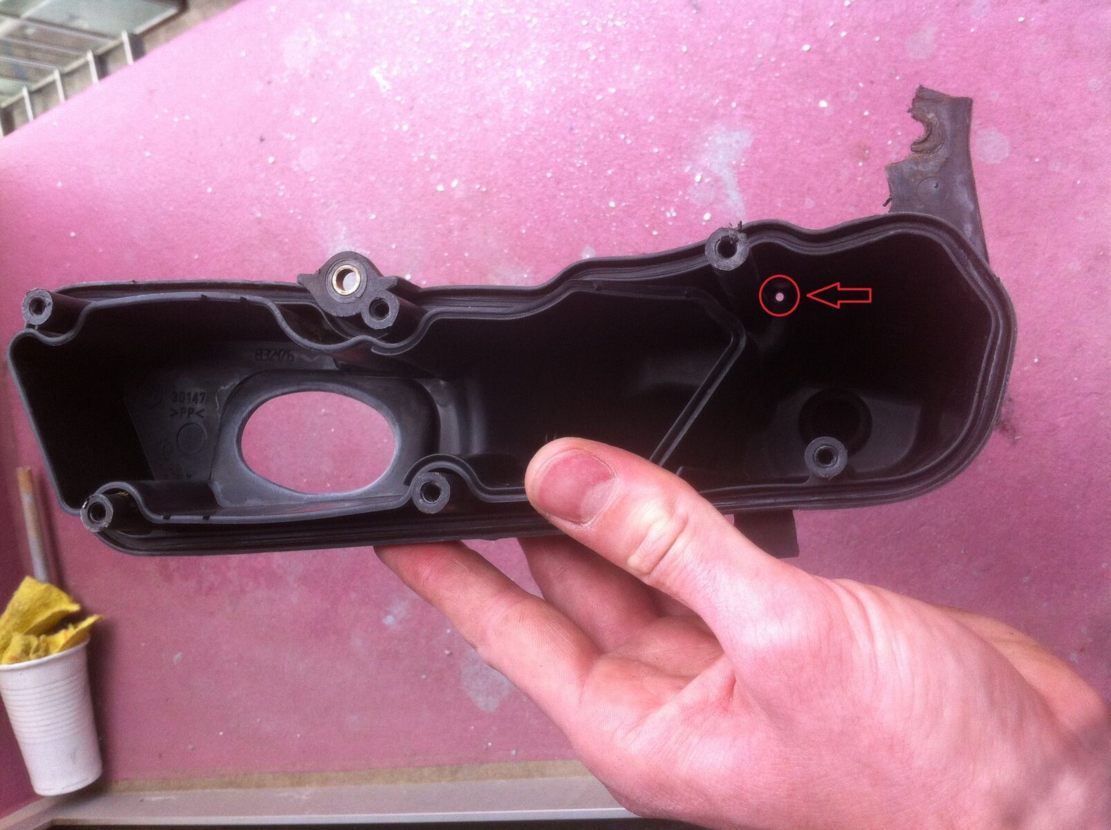

    4.) Ein weiterer Fund: Auf der Hinterseite links vom Luftfilterkasten habe ich ein kleines Loch gefunden. Auf den Fotos erkennt man, dass dieses eindeutig fertigungstechnisch dorthin gehört. Aber.. was soll den dort angeschlossen werden? Man erkennt den kleinen Flansch im Inneren der Bohrung, als ob dort also ein Schlauch gegen Durchrutschen gesichert werden soll. Ich hoffe ihr erkennt es auf den Fotos. Kann mir jemand sagen, welche Funktion dieses Loch hat? Kann der Luftmassenstrom, der durch dieses Loch gezogen wird, Ursache meines Problems sein?

    Zu 4:das Loch im Luftfilter müßte im eingebautem Zustand unten liegen ? sollte meiner Meinung nach das loch sein wo das Kondenswasser austreten soll.
    Um deine Vermutung einfach mal auszuschliesen kannst du ein stück Iso-Tape drüber kleben und testen. :whistling:
    Aber der Luftfi.einsatz kommt doch in den Vorderen bereich wo auf deinem Bild der Daumen ist , folglich müßte es keine verbindung zu dem loch geben wenn er zusammen gesetzt ist.

    -das Loch im LuFi als Kondensatablauf scheint mir plausibel und selbst wenn es nicht dahin gehört kann es nicht dieses Fehlerbild erzeugen

    4.) Kondenswasser-Loch klingt sehr logisch! Ich kann mich auch nicht erinnern dass dort etwas angeschlossen war. Beides richtig! Das Loch liegt im eingebauten Zustand unten und es befindet sich (Luftmassenstromrichtung betrachtet) VOR dem Filter. Also ok.
