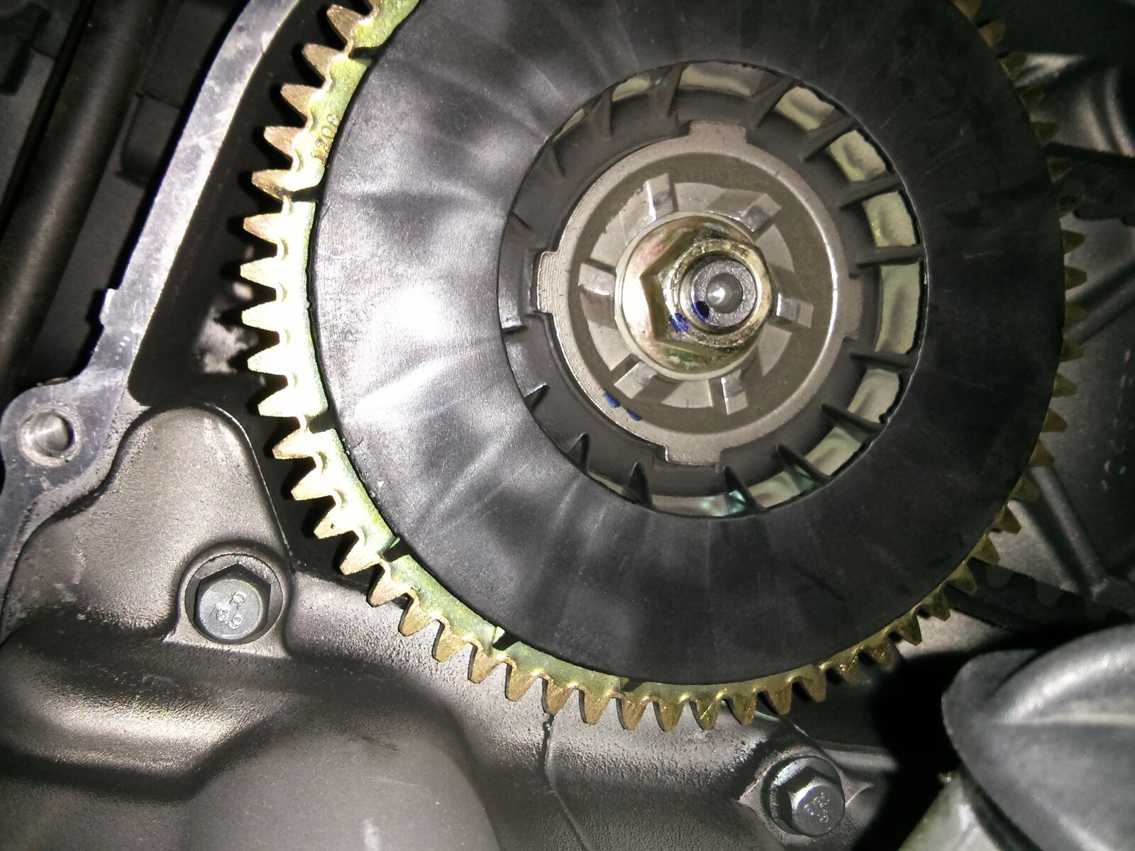

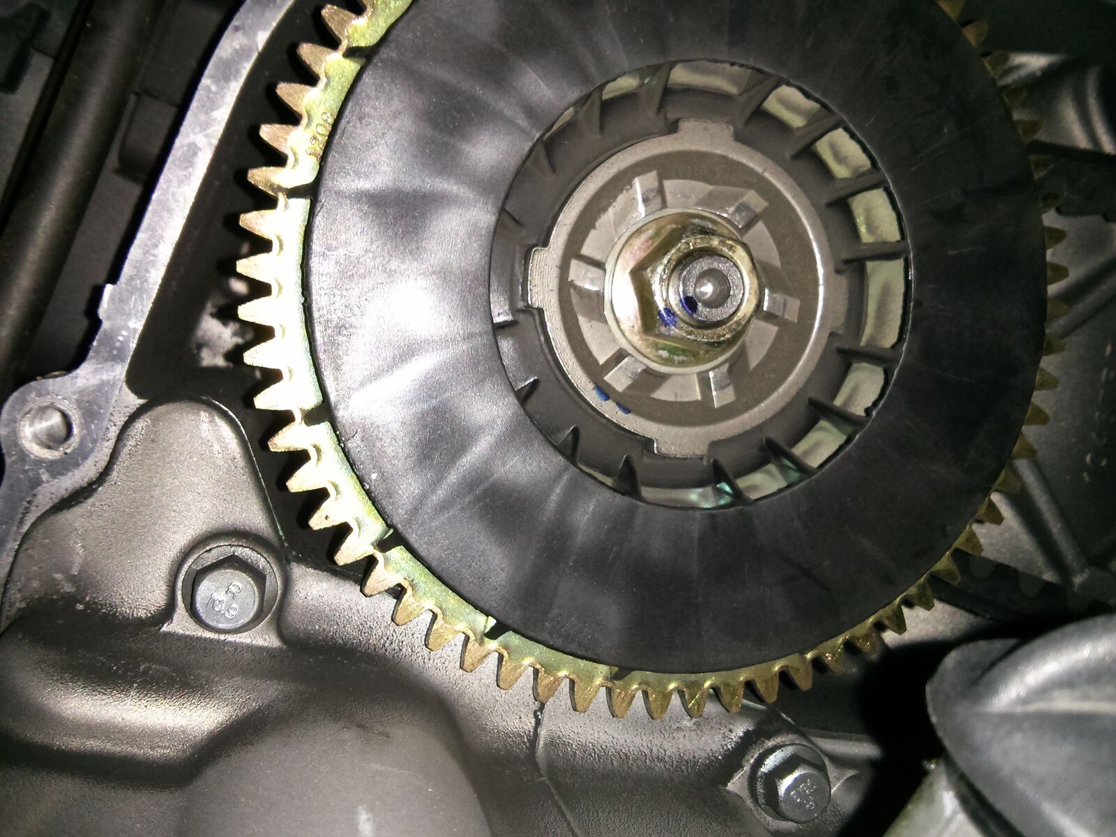

    Ich möchte bei meiner LX 50 4t den Distanzring entfernen und tunen, habe es mir auch schon reichlich überlegt. Ich habe bis jetzt keine Schrauberfahrung
    an der Vespa, bin aber nicht nur mit 2 linken Händen geboren. Den genauen Ablauf der Aktion habe ich schon gut studiert, ist an sich ja nicht sonderlich kompliziert.
    Den Variodeckel bekomm ich auf (ist beim ersten mal gar nicht so leicht gewesen^^) und blicke dann auf das Vario Innenleben.
    In manchen Threads behaupten Leute ihre LX 50 4t hätte gar keinen D-Ring, auf der anderen Seite sagen viele sie hätten bei ihrer LX den D-Ring entfernt und die
    gewünschte Geschwindigkeitserhöhung erreicht. Angenommen ich habe einen Ring stellt sich mir aber ein Problem:

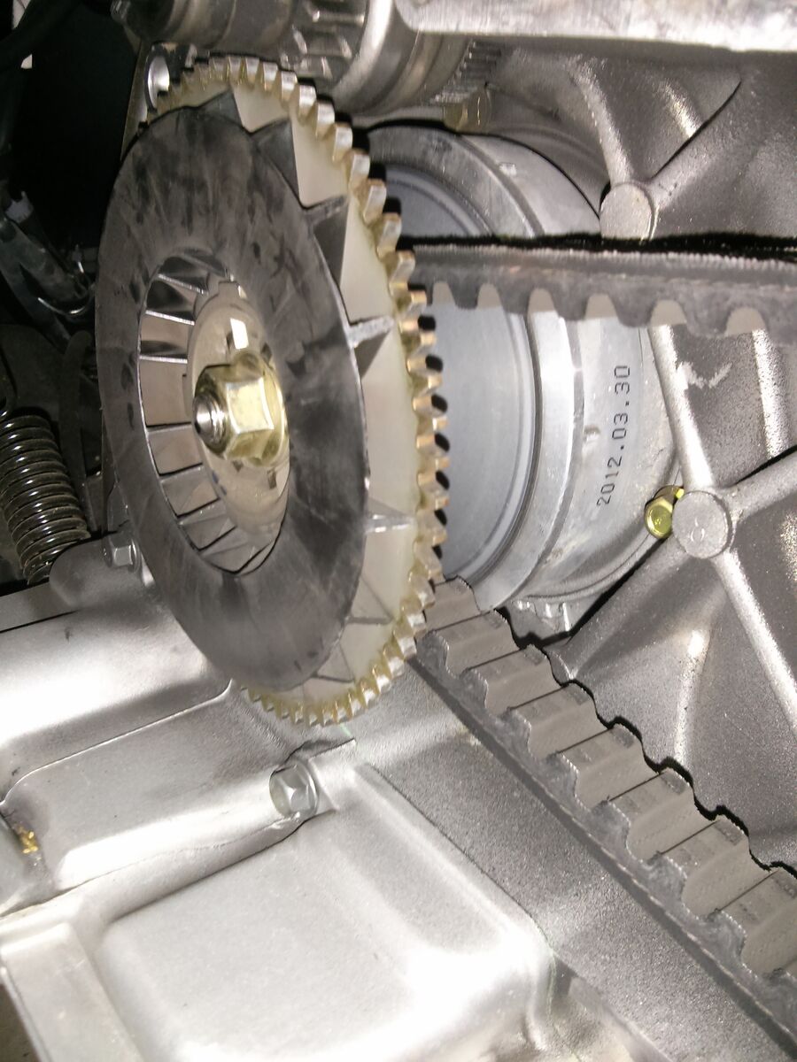

    Die äußere Riemenscheibe würde doch nach dem entfernen des Rings samt Lüfterscheibe und Mutter weiter im Variokasten verschwinden, doch kurz hinter
    der ersten Riemenscheibe gibt es eine Erhöhung der Ölwanne (Bilder). Wenn ich jetzt also den Ring entfernen würde - habe ich das Gefühl - würde die äußere Riemenscheibe
    an dieser Erhöhung reiben, falls ich die Scheibe überhaupt so weit hineinschrauben könnte...
    Jetzt wäre es super wenn ihr mir sagen könntet ob meine Befürchtung stimmen kann oder totaler Schwachsinn ist, denn ich will die Mutter für die Riemenscheiben
    nicht lösen wenn es dann doch zu nichts führt :P
    Die Vespa ist Bj. 2013 und gut 2300km gelaufen.
    PS: Ich habe wirklich intensiv nach einem Thread dieser Art gesucht und keinen gefunden, aber falls es dieses Thema schon gibt tuts mir leid^^ Dann wäre ein Link ganz nett :)
    PPS: Seid bitte ein wenig nachsichtig mit mir, ich habe kaum/keine Erfahrung mit dem Schrauben an der Vespa aber jeder fängt mal an ;)
    LG Herby
  • M.W.n. ist es die Riemenscheibe die dir Bedenken bereitet die feststehende. Die "innere" wandert bei höheren Drehzahlen auf die äußere feststehende zu wodurch der Keilriemen gezwungen wird zwischen den Scheiben gezwungen, zu größeren Durchmessern, zu wandern. Dadurch wird der Roller schneller. Der Distanzring, sofern vorhanden, verhindert irgendwann das die innere Scheibe weiter nach außen geht. Je dicker dir Distanzring desto größer bleibt der Abstand zwischen den Riemenscheiben und desto weiter innen bleibt der Keilriemen.
    Die Stellung der äußeren Riemenscheibe zum Motorgehäuse ändert sich also nicht.
