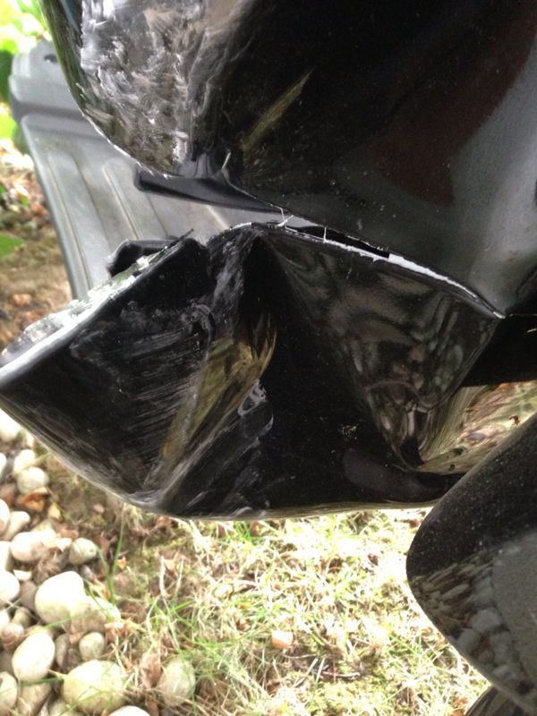

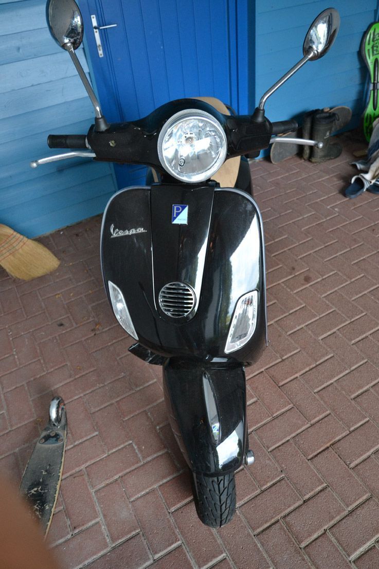

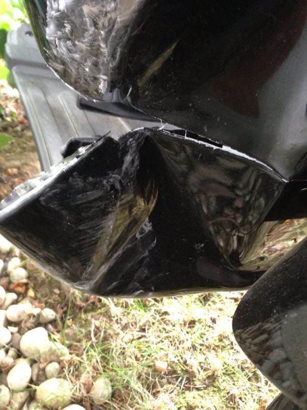

    habe eine 50er LX Bj. 2010 mit einem hefitgen Frontschaden.
    Allerdings ist die Gabel unversehrt. Der Rahmen ist an den Verbindungen gerissen, auf beiden Seiten und auf der Seite wo der Aufprall war ist er natürlich eingedrückt.
    Auch der Kotflügel hat nichts abbekommen.
    Kann man so einen Schaden reparieren und macht das sinn? Der Roller hat einen guten Gradeauslauf und der Rahmen scheint auch sonst nicht verzogen.

  • Rahmen=Karosserie. Eigentlich Totalschaden.
    Eventuell eine LX mit Motorschaden suchen.
    Aber : sinnlos-)

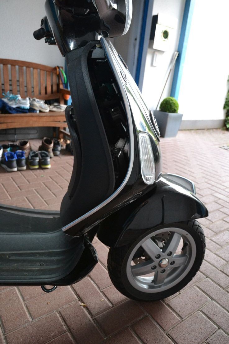

    Hab gestern das Gepäckfach abgeschraubt (Bilder folgen).
    Die Stauchung geht nur bis an den Ansatz vom Beinschild unten und in die Mitte bis zum Lenkrohr.
    Der Rahmen am Beinschild ist nicht geknickt.
    Werde noch Bilder machen.
    Bräuche auf jeden Fall ein neues Gepäckfach.
  • Wie oben bereits geschrieben ist das Beinschild fest am Rahmen. Je nach deinen Fähigkeiten und Ansprüchen an das Endergebnis kannst du event. das Beinschild seitlich rausziehen und wieder fest am Tritt verschweißen, sauber verarbeiten und lackieren. Allerdings geht das ganze sicher weder einfach noch unsichtbar.

    Es soll nicht aussehen wie neu.
    Wie gesagt fährt Super gradeaus ohne wackeln etc. auch bei Höchstgeschwindigkeit.
    Soll nicht werden wie neu nur unauffällig und vorallem sicher fahren.und wenn das Ergebnis nicht so schön ist kann ich sie ja in Teilen verkaufen.
    Motor hat gerade 4150km gelaufen und Rest ist in Super Zustand.
