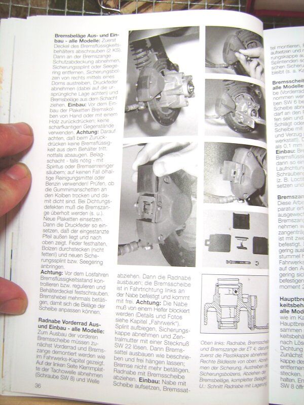

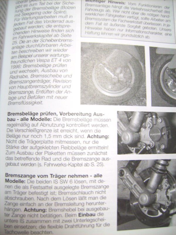

    4. Bremsklötze wären nach Aussage wohl auch fällig. Ist der Ersatz
    ebenso schnell und unkompliziert wie beim PKW?

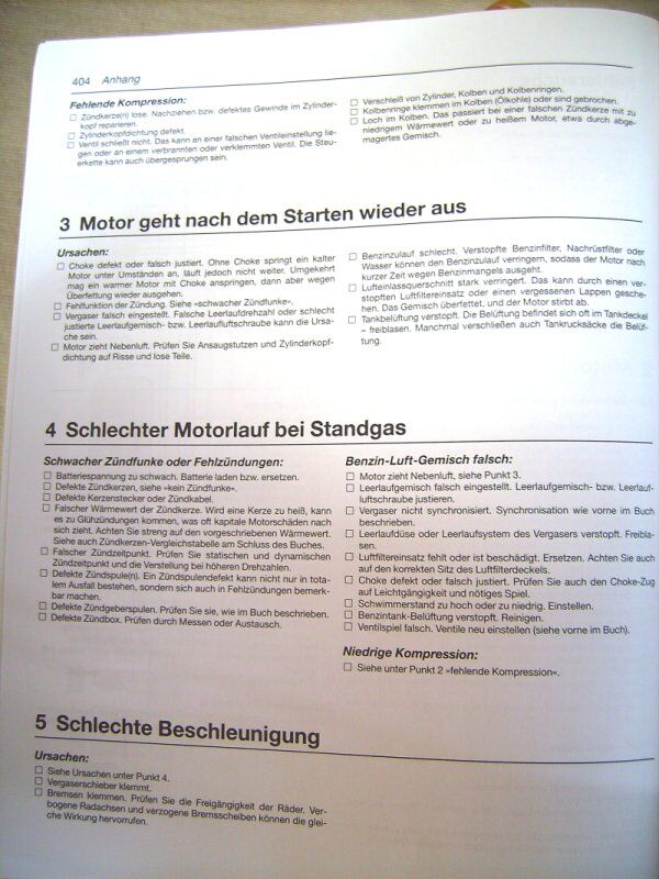

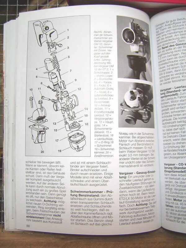

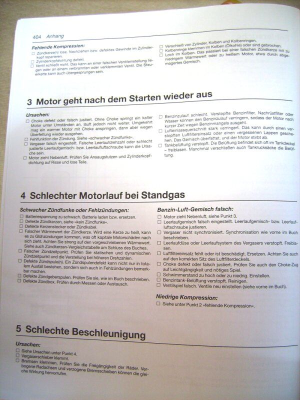

  • Hallo, da ich eine LX50 fahre kann ich dir leider keine genaue Anleitung geben. Aber ich kann dir das Buch von Schneider Link empfehlen. Aber auf Falschluft würde ich dein Problem nicht zurückführen. Eher Probleme mit dem Antriebsriemen. Geh doch mal mit dem Roller zu einem anderen Händler. Bremsenwechsel ist eher einfacher als beim Auto aber auch in obigem Buch beschrieben.
    Habe mal zwei Bilder, aus einem umfangreicheren Buch, hochgeladen wo unter Fehlersuche die Möglichkeiten für mangelnde Leistung beschrieben sind.

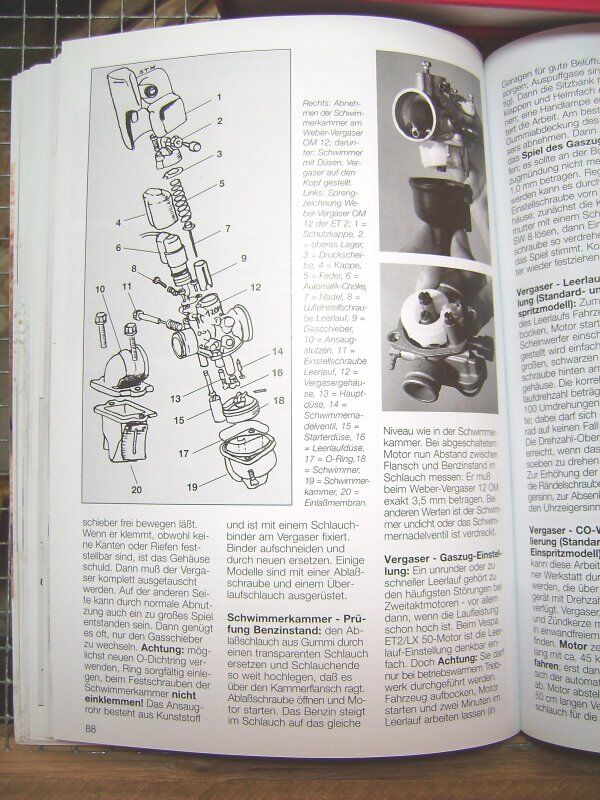

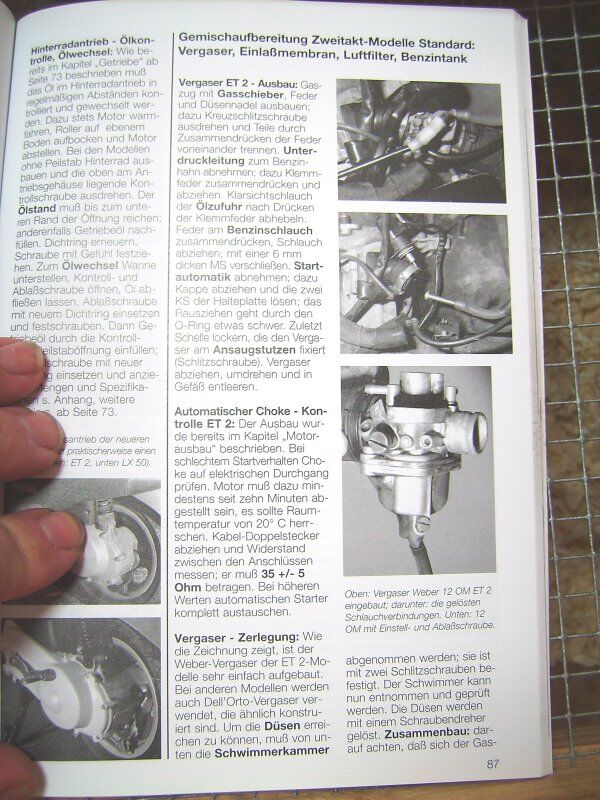

  • Hallo Beagle, danke Ihre Mühe. Ich werde demnächst einmal mit dem Roller zu einem anderen Händler fahen. Leider ist das Sympton kein permanentes, denn zeitweise läuft der Roller, dann wieder nicht. Somit ist es natürlich sehr schwer die Ursache einzugrenzen. Ich denke, wenn es der Antriebsriemen ist, ist der Fehler permanent oder? Andere Rollerfahrer sind der Meinung, der Vergaser wäre verschmutzt oder die Schwimmernadel würde ggf. hängen. Nur würde dann doch der Motor "absaufen".

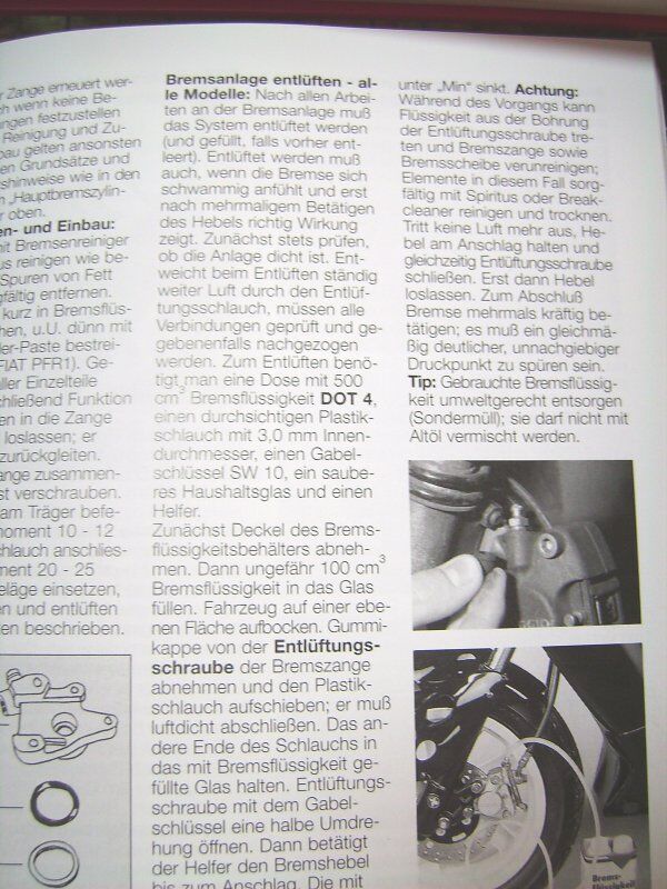

    Ich werde mir mal den Vergaser näher anschauen und ihn reinigen. Können Sie mir mal den Gefallen tun und die Seiten "Vergaser zerlegen" und "Bremsklötze ersetzen" kopieren und als pm zusenden?

  • Hallo, hier die gewünschten Seiten über den Bremsbelagtausch u. Entlüftung. Bitte daran denken das Bremsen sicherheitsrelevante Teile sind und deshalb fachmännisch gewartet werden sollten.
  • Und hier die Vergaserseiten.
    Viel Glück bei den Arbeiten. Falls irgendwas nicht lesbar ist einfach melden ich schau immer wieder mal ins Forum.
