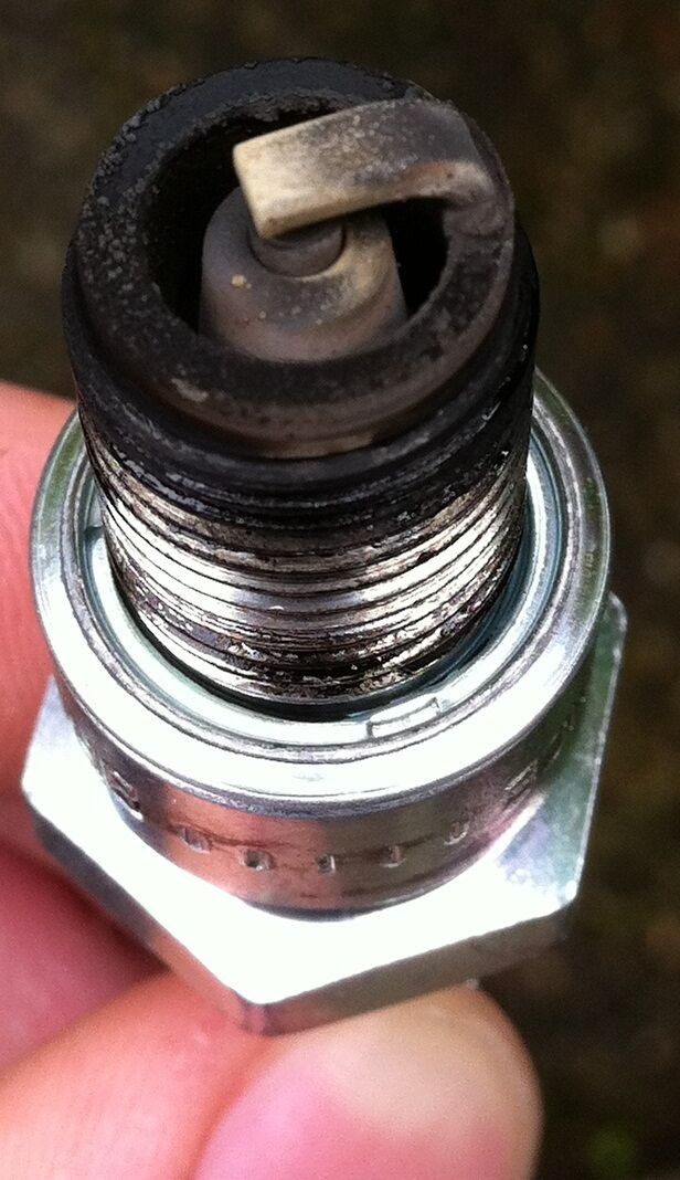

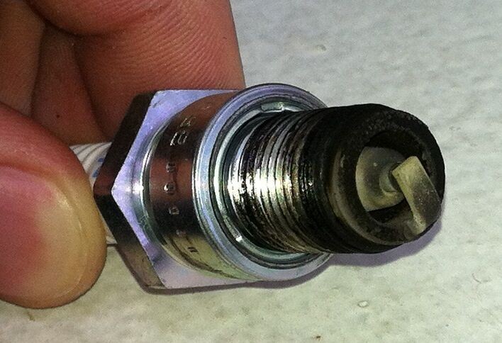

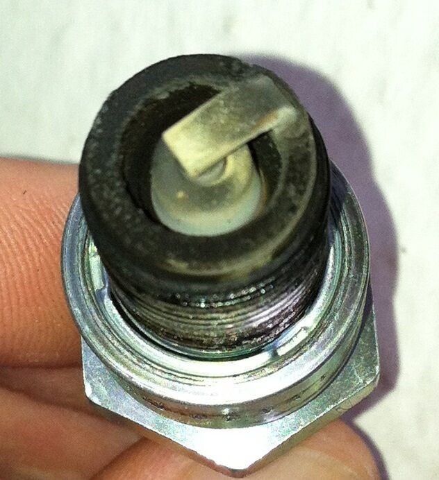

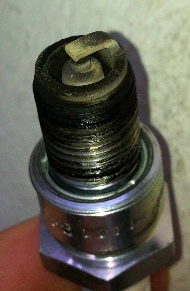

    was sagt ihr zu meinem Zündkerzenbild? Rehbraun ist was anderes oder? Wobei die Spitze ja schon fast weiß ist, der Rest aber zu dunkel aussieht. Bin gespannt auf eure Einschätzungen.
    PS. Ich vermute seit längerem, dass irgendwo Falschluft gezogen wird. Wird das Kerzenbild dadurch möglicherweise verfälscht?
    • August 16, 2012 at 15:49
    Das Gemisch wird durch Falschluft magerer, da dem Benzin Luft gemisch, Luft ohne Benzin zugeführt wird. Das kann sich in vielen Symptomen äußern. z.B. auch das das ZK- Bild sich verändert.
    Das bei dir sieht in der Tat etwas Hell aus. Das schwarze am rand ist Normal. Das sind Ablagerungen, die durch die beim 2-Takter notwendige verbrennung von Öl entstehen.
    Wie alt ist die ZK denn und hast du den richtigen Wärmewert drinnen?
    Und woher hast du die Vermutung mit der Falschluft?

    • August 16, 2012 at 16:22
    Vermutung der Falschluft rührt aus folgender Beobachtung:
    An der Ampel im Leerlauf kurz nachdem die Vespa zum Stehen kommt dreht sie oftmals sehr hoch (knapp 4000rpm, manchmal sogar mehr, 4500rpm, da will die Kupplung schon fast schließen). Keine 10-15sec später fällt die Drehzahl dann langsam ab, auf 1300-1500rpm.
    Mit der Leerlaufschrauben-Einstellung hat das wohl nichts zu tun, daran hab ich schon rumgefummelt.
    Die Zündkerze ist ne NGK BR9ES und hat nun schätzungsweise 200-400km aufm Buckel. Anfangs, nach kurzer Zeit, war sie noch richtig braun an der Elektrode.
    Ich hatte einen neuen Auspuff + Variomatik verbaut, und daraufhin die HD von 53 auf 65 erhöht. Daraufhin ist mir die Vespa stehengeblieben, die Kerze war total verrußt. Hab die HD daraufhin auf 60 verringert. Ergebnis - s.o.!
    Danke für dein Hilfe!

    Hallo, um Falschluft ZB am Gummistutzen des Vergasers zu finden, kannst du mit Bremsenreinigerspray oder Startpilot, an den verdächtigen Bereich ein wenig draufsprühen.
    Dabei muss der Motor laufen!
    Verändert sich sofort die Drehzahl hast du es gefunden.
    Aber ACHTUNG sollte irgendwo dein Zündfunken auf Motor Masse durchschlagen, hast du sofort einen Motorbrand. Deswegen VORSICHT
    Stell dir einen Feuerlöscher hin oder mach es nicht in einer Garage oder wo es nicht brennen darf!
    Ich kenne einen Wohnhausbrand wo das Moped im Keller repariert wurde..
    Ich würde auch die LL Düse nochmals sauberblasen. ggf auch etwas größer probieren. Auf jeden Fall muss beim Drehen der LLGS sich was verändern.
    Sollte die Kerze weiterhin so hell sein, musst du vl noch eine Hauptdüsen Größe höher probieren. Vl gibt es 62,5?
    Vl kannst du mal am Stutzen etwas vorsichtig bewegen, ob sich dann der Lauf dabei verändert und der Riss vl gößer oder kleiner wird, und somit weniger oder mehr Falschluft dazukommt und den Motorlauf von 1100 stört
