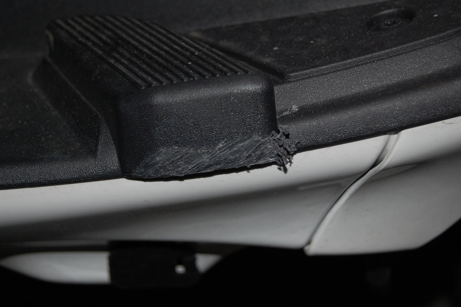

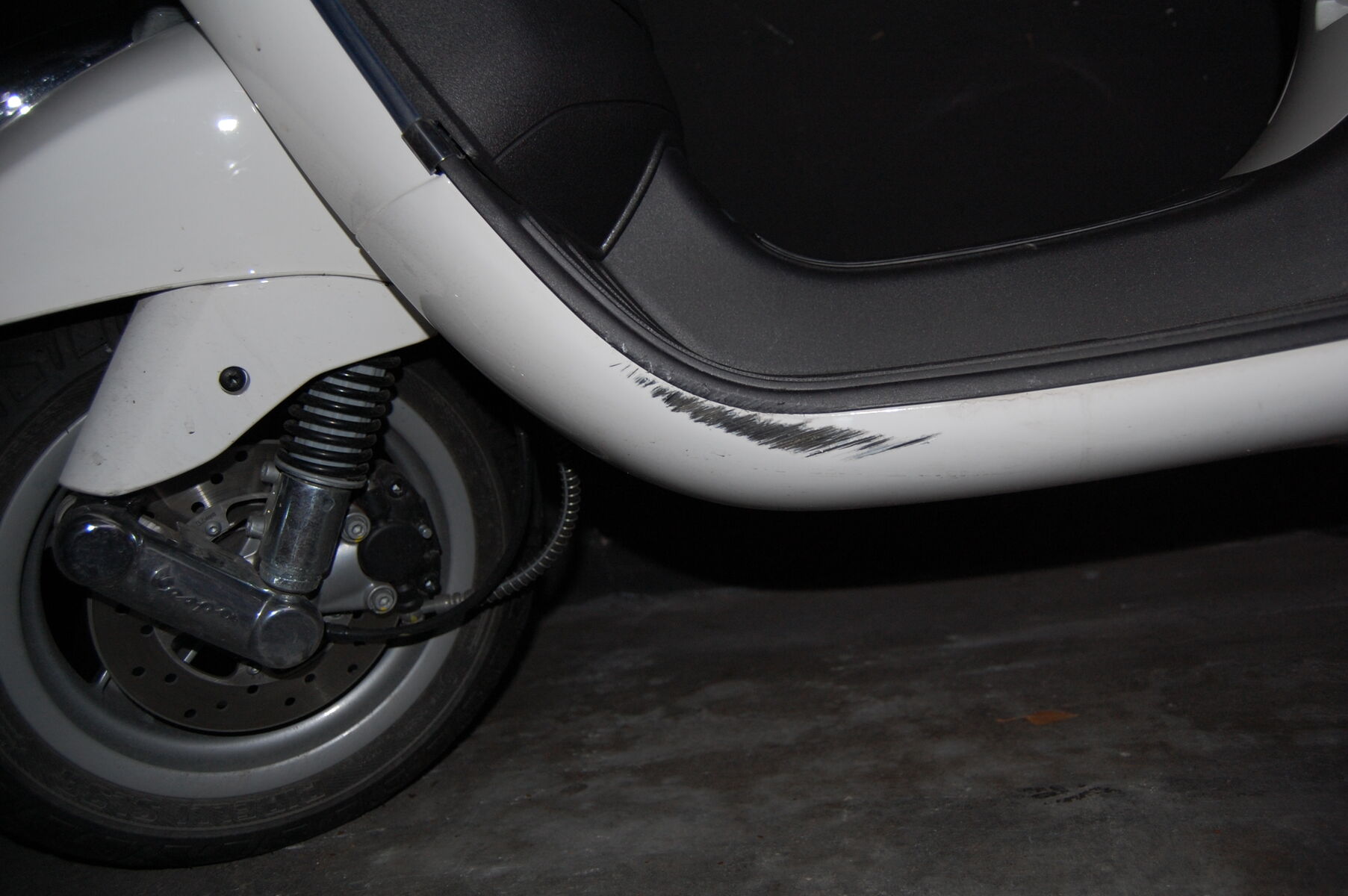

    Der Bremshebel dürfte den geringsten Betrag ergeben. Neue Trittblechauflage + Ausbessern des Lackierten Teiles inkl. Arbeitszeit dürften so € 300.-- - € 500.--, je nach Aufwand liegen. Ich weiß zwar das das nicht jedermanns Meinung ist aber, da das beschädigte Teil aus Kunststoff ist, warum läßt du es nicht einfach so. Nach dem ersten Schaden fährt es sich wesentlich entspannter.

    Du meinst also nur lackieren zu lassen ? Wäre auch eine Möglichkeit, falls es zu teuer werden würde. Ich habe mal eine mail mit diesen Bildern an meinen Händler geschickt, mal schauen, was der mir Antwortet.
    Wenn ich die Vespa über den Winter in der Garage stehen lasse muss ich mir aber keine Sorgen bezüglich Rost oder so an der Stelle machen, oder ?
    • November 29, 2011 at 21:28
    Schau mal nach, eigentlich dürfte an der Stelle kein Metall sichtbar werden. Aber selbst wenn, entsteht höchstens Flugrost der bei einer Neulackierung sowieso entfernt wird.

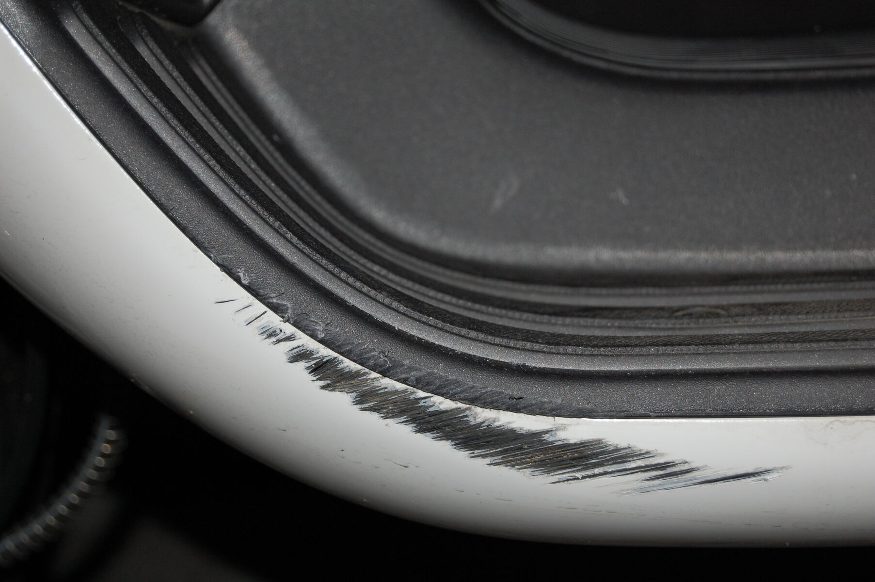

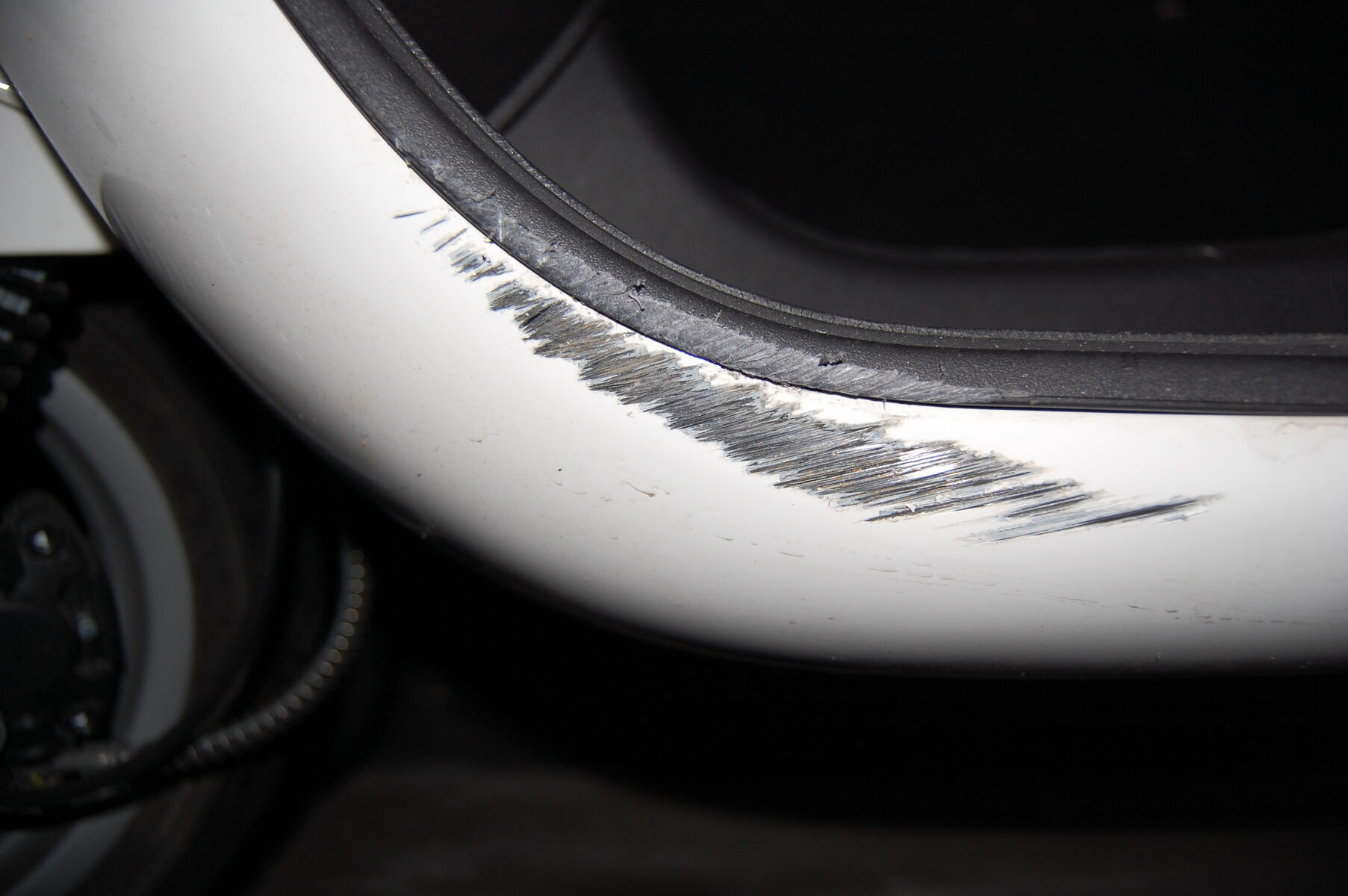

    Mache noch heute (!) unbedingt was geger den Rost!!!
    Lackierer entfernen keinen Rost, die pinseln nur drüber.
    Die schleifen vielleicht kurz mal drüber, die Rostporen aber bleiben.
    Nimm Fertran Rostumwandler, Presto BOB, oder mit Ballistol einölen, oder Fett, irgendwas drübermachen, meinetwegen auch mit ner Kerze feste drüberrubbeln.
    Die kleinen Poren hast du sehr schnell und sie sorgen dafür, dass ne Reperaturlackierung an der Stelle später wieder aufbricht. Das Rostet unterm neuen Lack - es entstehen Bläschen und der Lack platzt ab.
    Nur Siliconfett solltest du nicht nehmen, weil man das sehr schwer wieder abbekommt und der neue Lack drauf nicht haftet.

    Ne Lackiererei, zieht dich wahrscheinlich aus :huh: Die zerlegen und lackieren vermutlich das genze Blechteil.
    Versuchs bei Smart Repair - die lackieren nur die eine kleine Stelle und polieren den Übergang.
    Das Wachs kannste nach dem Einreiben mit nem Feuerzeug kurz verflüssigen, dann dichtet das Wachs zu 100 Prozent. Dann ist es egal wenns schifft, das Wachs ist ja drüber - und es lässt sich sehr leicht wieder entfernen.
    Oder du streichst es gleich flüssig drauf.
    Wobei wenn du fest genug rubbelst :D schmierst du die Kratzer auch so zu.
    Ansonsten ist die Stelle nach zwei Woche rostig - muss ja nicht sein.
