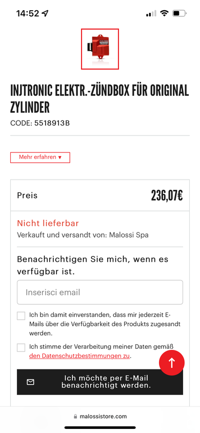

  • Hi,
    Ich habe eine Malossi Cdi Euro 5 zu verkaufen. Falls Interesse besteht kannst du dich bei mir melden.

  • Gibt es die CDI noch für die Euro5 welche wäre es genau und die Preisvorstellung wenn noch zu haben.
    MfG Hartmut (Oetl11) ;)
