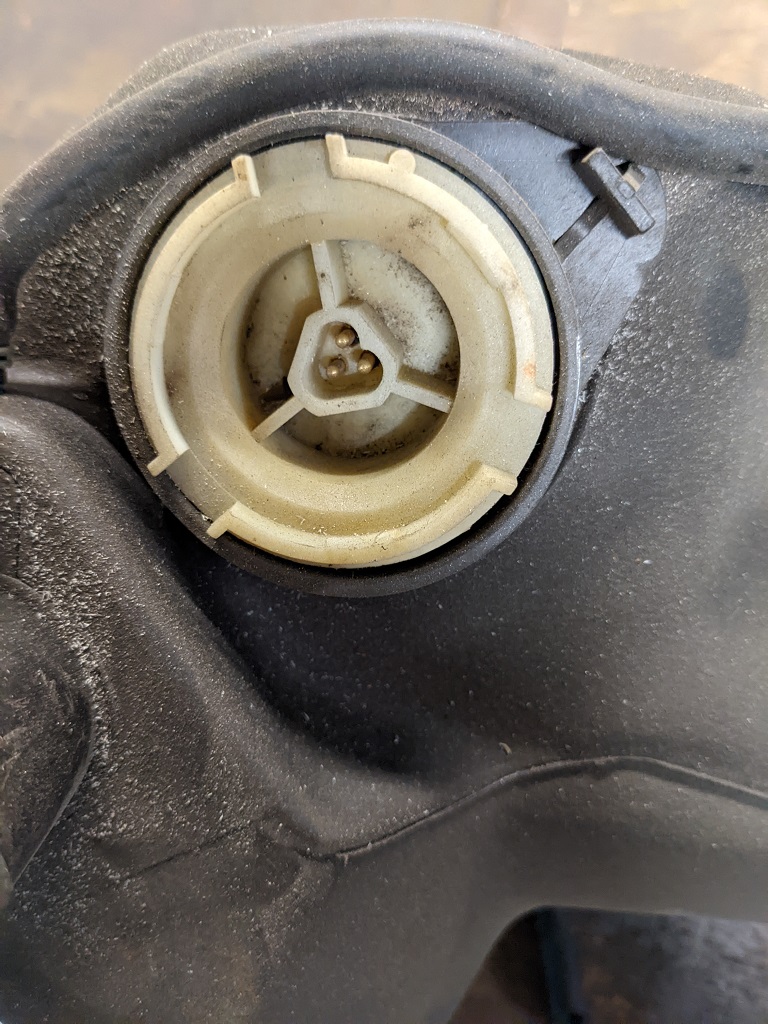

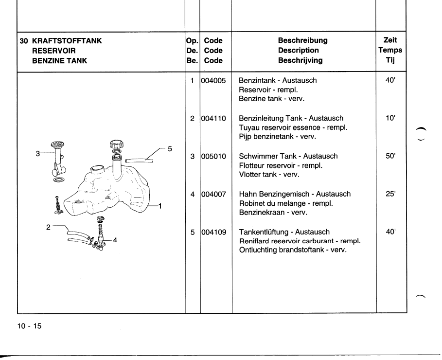

    Hallo, ich habe nun schon mehrfach versucht den Geber für die Tankanzeige zu finden da die Reserverlampe immer an und der Tank immer leer angezeigt wird. Das er oben neben dem Tankstutzen sitzt habe ich schon gelesen aber ich finde ihn nicht. gibt es ein Foto oder eine Anleitung?
    Gruß, Comahnder
    • July 7, 2022 at 14:54
    Aus dem Werkstatthandbuch der ET4, ist aber bei der ET2 gleich:
    Sieht live und dreckig so aus:

    Danke für die Antwort und die Bilder :)
    Muß ich dafür den Tank ausbauen? Gibt es da eine Anleitung für?
    Nette Grüße, Comahnder
    • July 21, 2022 at 11:33
    Da kommt man nur bei ausgebautem Tank dran. Anleitung gibt´s keine.

    Schade, auch keine Explosionszeichnung? Danke für die Info.
