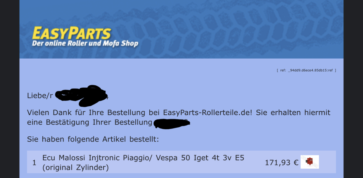

    Hallo und grüß dich, ich stehe auch vor dem selben Problem. Habe sogar das Steuergerät bestellt aber vorher natürlich nicht richtig gelesen. Du hast recht die Stecker sind jetzt anders. Ich habe auch selbst eine 2020er Sprint. Da war das Leben noch schön 😅
    Für die jetzige gibt es ja momentan noch kein Steuergerät. Habe mal die Polini Gewichte usw. eingebaut - bringt aber nix in der vmax - sind ja wie wir alle wissen über die CDI gedrosselt.
    Was machen wir jetzt? Würde das Ding gerne Tacho 60 haben …..

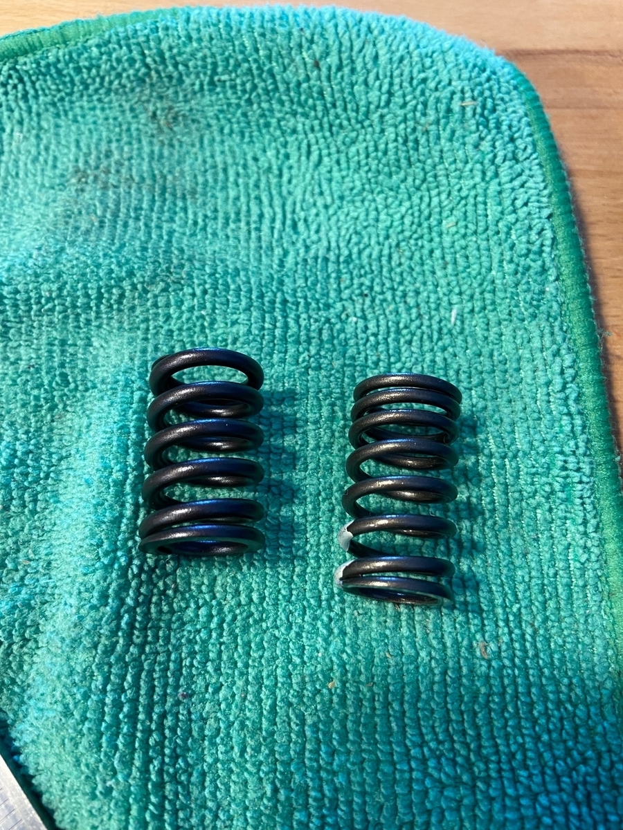

    Habe jetzt die 1000er durch , daraufhin habe ich mir die Malossi eingebaut mit 7,5gramm Variorollen.
    Und was soll ich euch sagen ich bin zufrieden,mit der alten Variomatik kamm ich alleine auf ca 48,5 nach etwa 700 km/h Kilometerstand.Jetzt mit der Malossi Vario und 7.5gramm Gewichte 54 km/h.was ich nicht empfehlen kann sind die Pully Varios dann kommt Sie nicht aus dem Knick.die 54 km/h laut Tacho und im Anzug kommt Sie jetzt auch besser. Wollte bloß mal schnell Berichten was es gebracht hat.
    Werde am Wochende noch die weisse Malossi Feder einbauen mal sehen ob da noch ein bischen mehr kommt.
    MfG Hartmut(Oetl11) :) :) :) :thumbsup: :thumbsup:

    So habe jetzt die Multivar verbaut komplett mit Feder Im Anzug und Beschleunigung GPS 57 km/h und laut Tacho 54 km/h mit 7,5g 19x15 Gewichte . Bin zufrieden
    MfG Hartmut :thumbsup: :thumbsup:
