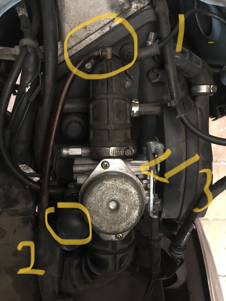

    ich habe eine LX504v4t und ebenfalls ein Benzinproblem. Ich las gerade den Thread hier und frage mich, ob diese Methode auch bei meinem Roller aufgehen würde. Ich bin mir nicht ganz sicher wo die betreffende Schläuche sitzen. Bei mir gibt es einen roten und einen Farblosen Schlauch, die beide von einem Verteiler am Tankausgang zu unterschiedlichen Stellen am Vergaser laufen. Der Roller springt nicht an, startmotor läuft. Jedes Mal beim ersten Versuch nach einer Pause, z.B. am Morgen höre ich ein fast normales 'Verbrennungsgeräusch', so etwa 4 takte oder so, das hört sich an ob Benzin daran beteiligt ist, und dann wird es wieder eine her trockenes Husten. Wem mir dazu was schreiben kann bin ich sehr dankbar.
    • June 3, 2020 at 13:33
    Mit der "Esslöffel Sprit" Methode kannst du auch beim 4T prüfen, ob du ein Problem mit der Spritversorgung hast. Ansaugtrichter findest du, wie oben beschrieben.
    Ich rate mal, das der "Verteiler" am Tankausgang dein Benzinhahn ist. Dann müßte ein Schlauch zum Vergaser führen (der Spritschlauch) und einer zum Ansaugstutzen davor (der Unterdruckschlauch).
    Letzteren kannst du am Ansaugstutzen abziehen und mit dem Mund dran saugen. So sollte der Benzinhahn öffnen und sie anspringen.

    Hallo und Danke. Bevor ich jetzt etwas falsches mache... auf dem Foto hier sind die Schlauch-enden mit 1. und 2. markiert. 1 Ist wahrscheinlich der Unterdrucksschlauch, oder?
    Und mit 3 habe ich markiert was vermutlich der Deckel der Vergasertrichter ist. Sollte ich diese aufschrauben und dann dort den Esslöffel Sprit eingeben, oder ist das völlig falsch?
    • June 3, 2020 at 14:57
    ja, 1 ist der Unterdruckschlauch am Ansaugstutzen.
    Bei 2 würde ich eher sagen, das ist der Kaltstarter, aber ungefähr da geht der Spritschlauch in den Vergaser.
    3 ist der Deckel des Vergasers, aber NICHT der Trichter.
    Der Ansaugtrichter ist in deinem Bild unten. Da steckt auch ein gut 40mm dicker, schwarzer Schlauch drauf, der von links unten kommt. Den mußt du abmachen, denn der steckt auf dem Ansaugtrichter.
    Siehe hier (ist ET4, sieht aber bei dir sehr ähnlich aus)
    https://www.wms24.de/media/image/T1…M-19000-424.jpg
    Nr. 5 ist der Schlauch, den du suchst.

    Hallo, nach langem Warten auf den neuen Benzinhahn, habe ich den nun eingebaut und sieh da: Problem gelöst.
    Danke für die Hilfe!
