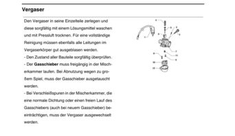

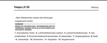

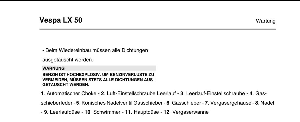

    Schicke noch Bilder dazu, wo ich gefunden habe, so das Du mir vielleicht genau sagen kannst welche Düse gemeint ist.
    Besten Dank im Voraus
    Salvi = Turidu68

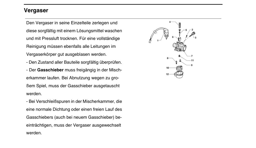

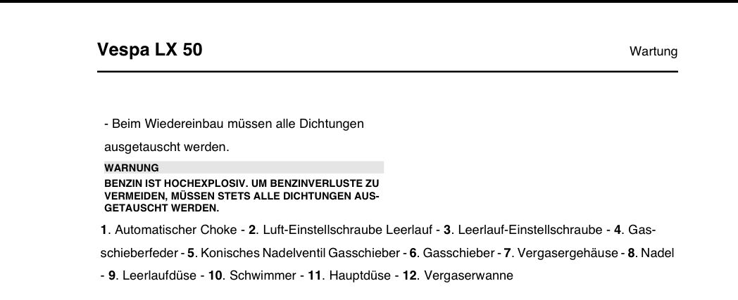

    • April 20, 2020 at 14:59
    die Hauptdüse, also Position 11 im Bild.

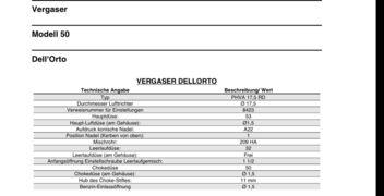

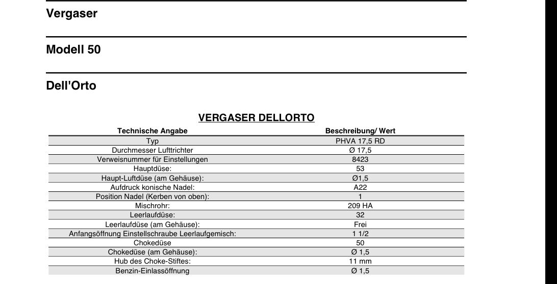

    Ich würde vorher nachsehen, welche Größe tatsächlich verbaut ist. Das steht drauf.
    Der Vergaser ist durch das Helmfach halbwegs zugänglich...

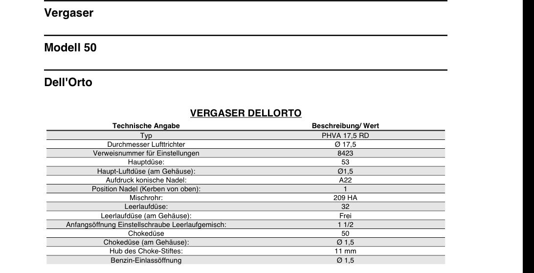

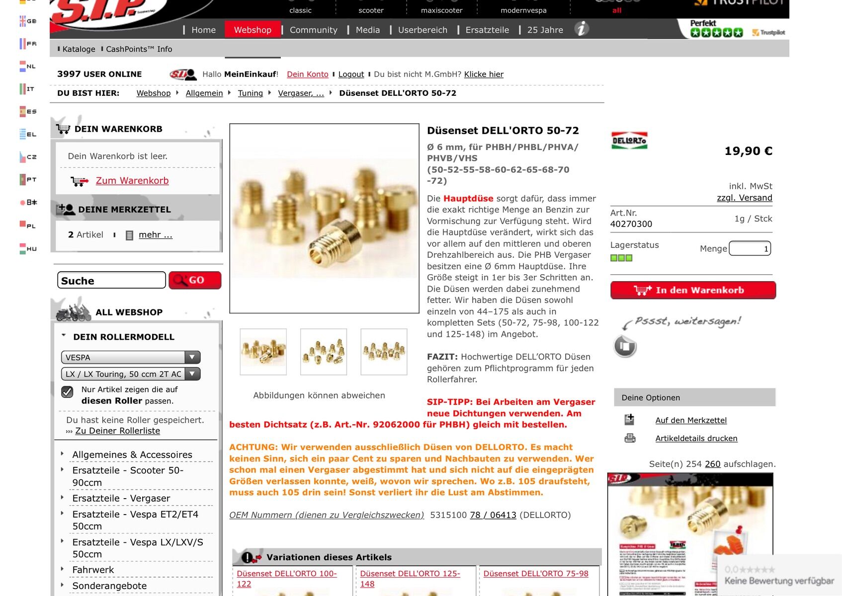

    • April 20, 2020 at 18:27
    Hallo Frank

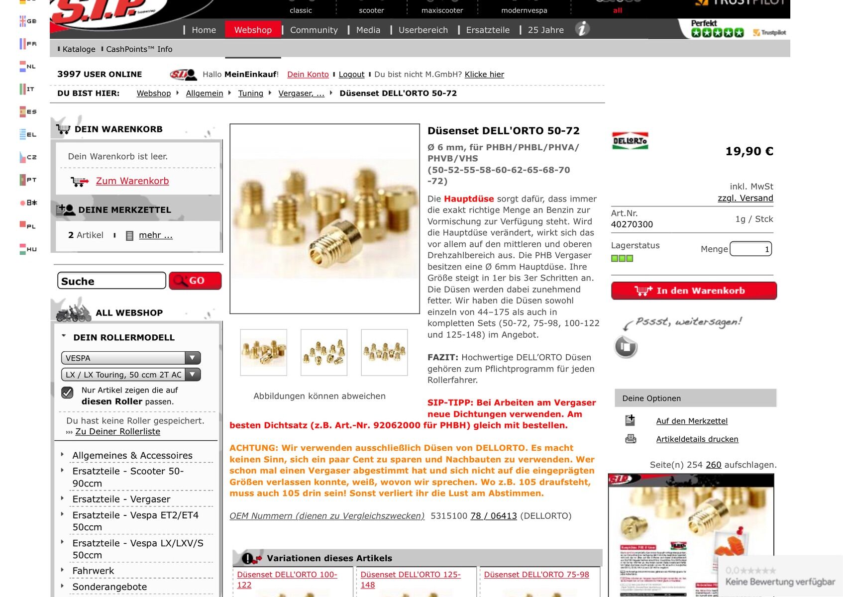

    Besten Dank nochmal, habe ein Düsensatz gefunden, was meinst du mit ungefähr 5% größere Düse, muss ich noch Dichtungen ersetzten, das schlagen diese auch noch vor? Schau mal auf dem Bild bitte.
    Besten Dank
    Salvi
    • April 20, 2020 at 18:54
    wenn du dich dumm anstellst, kann es sein, du schrottest die Dichtung von der Schwimmerkammer. Sonst nix.

    Besten Dank für den tip, indem Fall werde ich aufpassen das ich die Dichtung nicht verschrotten werde 😳😂, obwohl auf dem Link bei SIP scooter diese empfohlen werden diese auch zu ersetzen!.
    Welche Düsen Größe empfiehlst Du mir, oder hast Du mir eine andere Adresse für Ersatzteile zu organisieren?
    Tips zur Einstellung der Düsen?
    Salvi
    • April 21, 2020 at 08:47
    Guten Morgen,
    der Satz ist schon prima und ich bestelle gerne bei SIP.
    Die Düse wählt man nach dem Kerzenbild. D.h. du fährst mit warmem Motor ein Stück Vollgas, hälst an und nimmst die Kerze ´raus. Weisser Belag: zu mager, schwarzer Belag: zu fett, hellbraun: gerade richtig.
    Grob kannst du zu mager auch feststellen, weil auf den letzen 10-20% am Gasgriff bis Vollgas eigentlich nix mehr kommt.
    Die Düsen haben eine Größenbezeichnung, das ist die Durchflußmenge. 5% größer wäre also z.B. 53 auf 56. Also: ausbauen, gucken, was drauf steht, entsprechend größere einbauen und fahren, s.o. Ggf. nochmal und nochmal.
