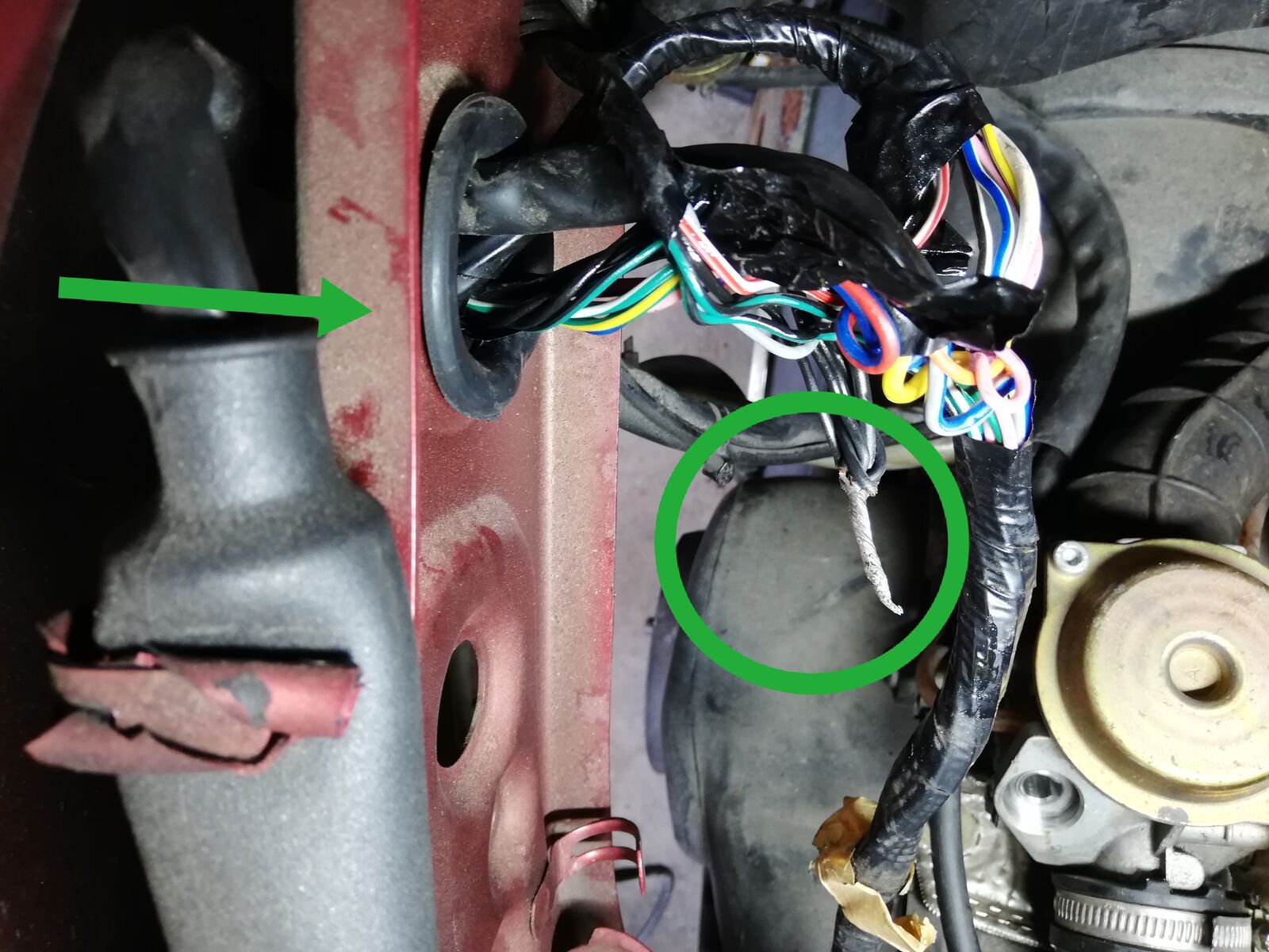

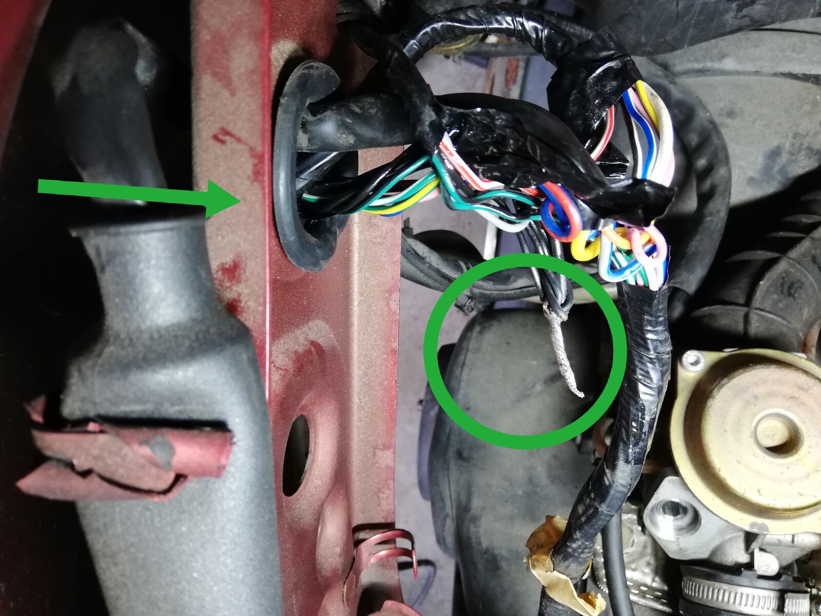

    Ich glaube bei mir hat sich jemand so ziemlich an der Elektrik ausgelssen 😑😑 ich hab meinen Stecker vom choke mal verfolgt und er kommt mit dem ganzen anderen Kabelwirrwarr aus dem Loch mit dem grünen Pfeil. Aber da kommt gar kein schwarzrotes mehr an, so wie es am Stecker angeschlossen ist. Bin irgendwie etwas hilflos, zumal an der anderen Stelle wahllos 5 schwarze Kabel zusammengelötet wurden. Ich könnte natürlich den neuen Choke einfach an das alte Chokekabel anlöten aber ob es dann funzt ist die nächste Frage
    • September 25, 2019 at 08:54
    ...prima, eine kreative Kupfer-Prücke...<X
    Nehmen wir mal an, es sieht nur scheisse aus, aber funktioniert: dann sollte am bisherigen Anschluß des Kaltsstarters 12v zu messen sein, wenn die Zündung angeschaltet wird. Sonst nicht.
    Vielleicht hast du Glück und vielleicht ist die Lötstelle nur eine zentrale Masse...

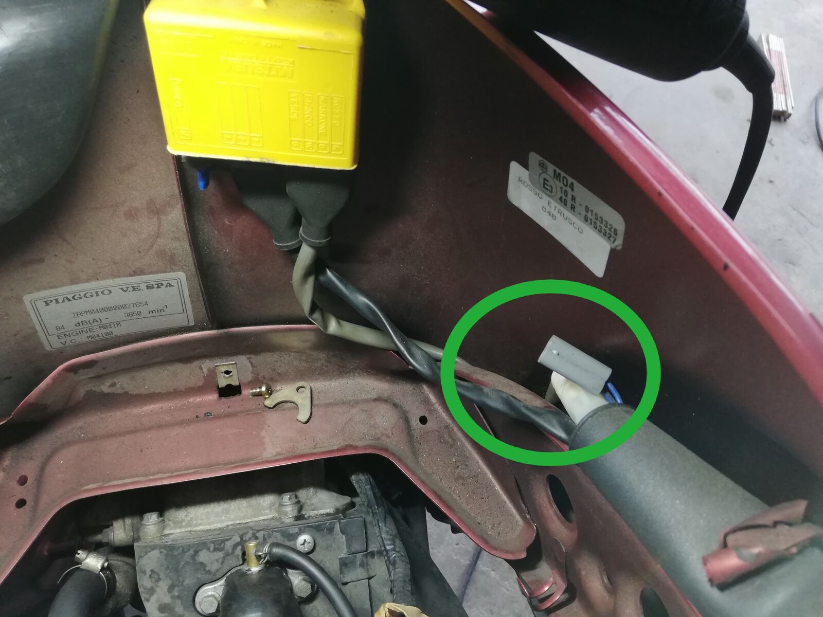

    Hallo Moskito,
    danke erst mal für deine Rückmeldung. Ich war einfach zu blöde den Stecker des Choke zu finden 🤦‍♂️ der war versteckt unter einem dicken Schrumpfschlauch... Choke getestet an 12v und fährt auch aus, leider muss ich die Kabel nun wieder zusammenlöten 😄 dann festgestellt, dass der Benzinhahn nicht mehr dicht hält, jetzt hab ich erst mal Ersatzteile bestellt und dann mal sehen ob der Hobel dann wieder wie gewünscht anspringt
