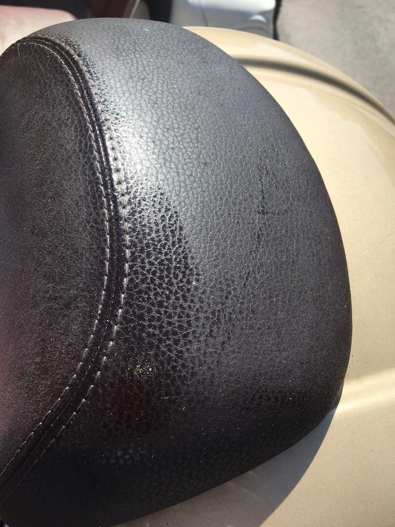

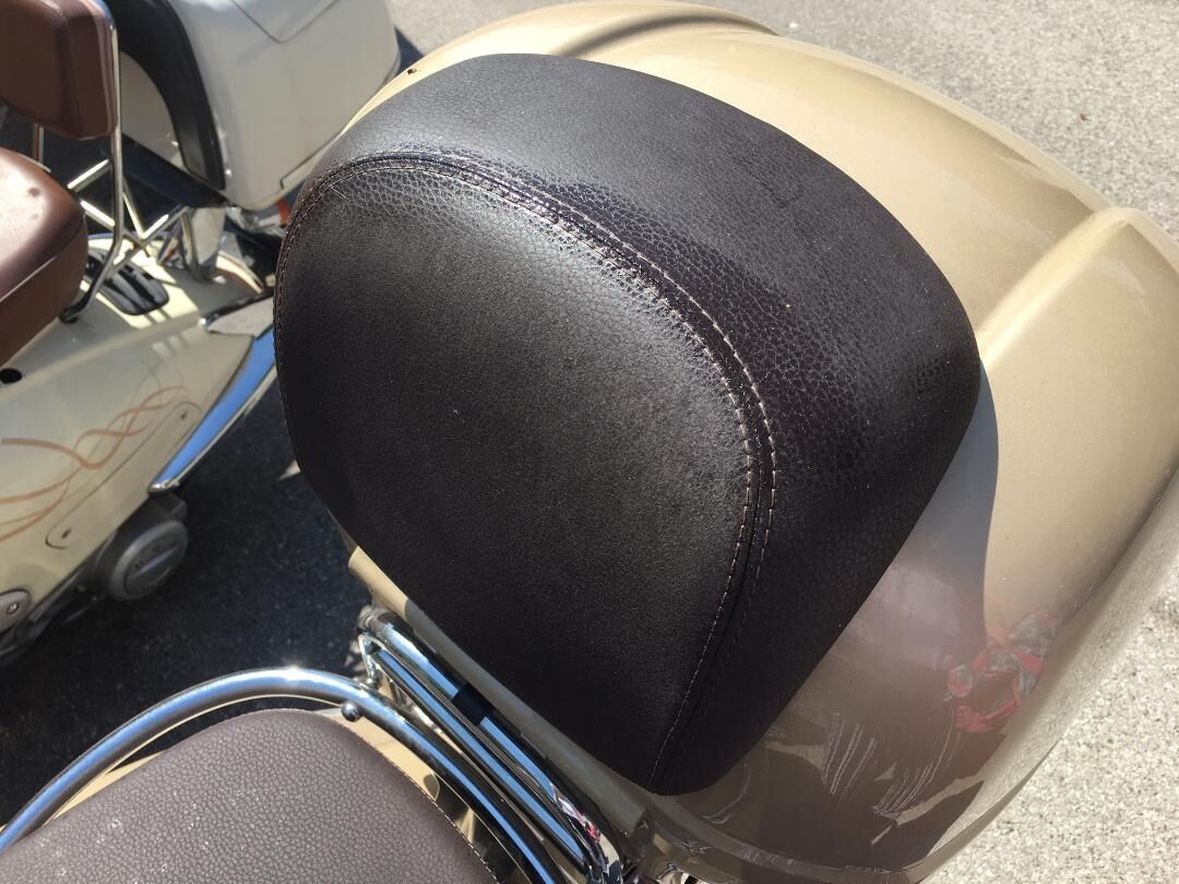

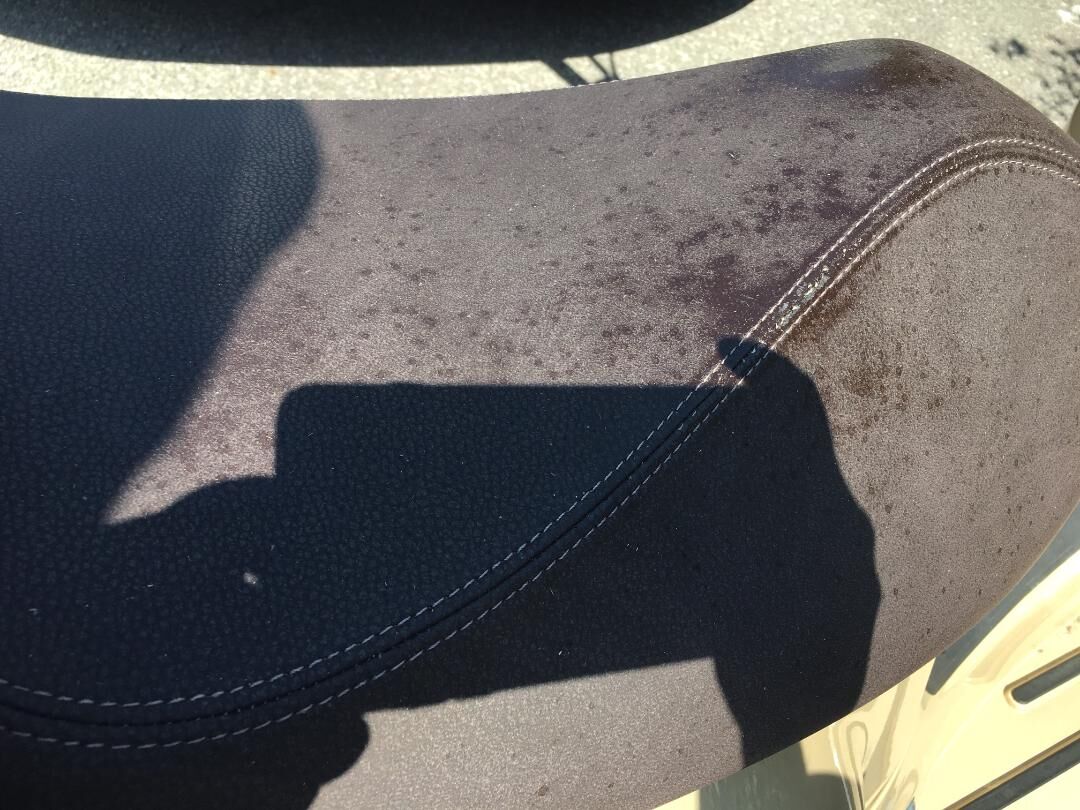

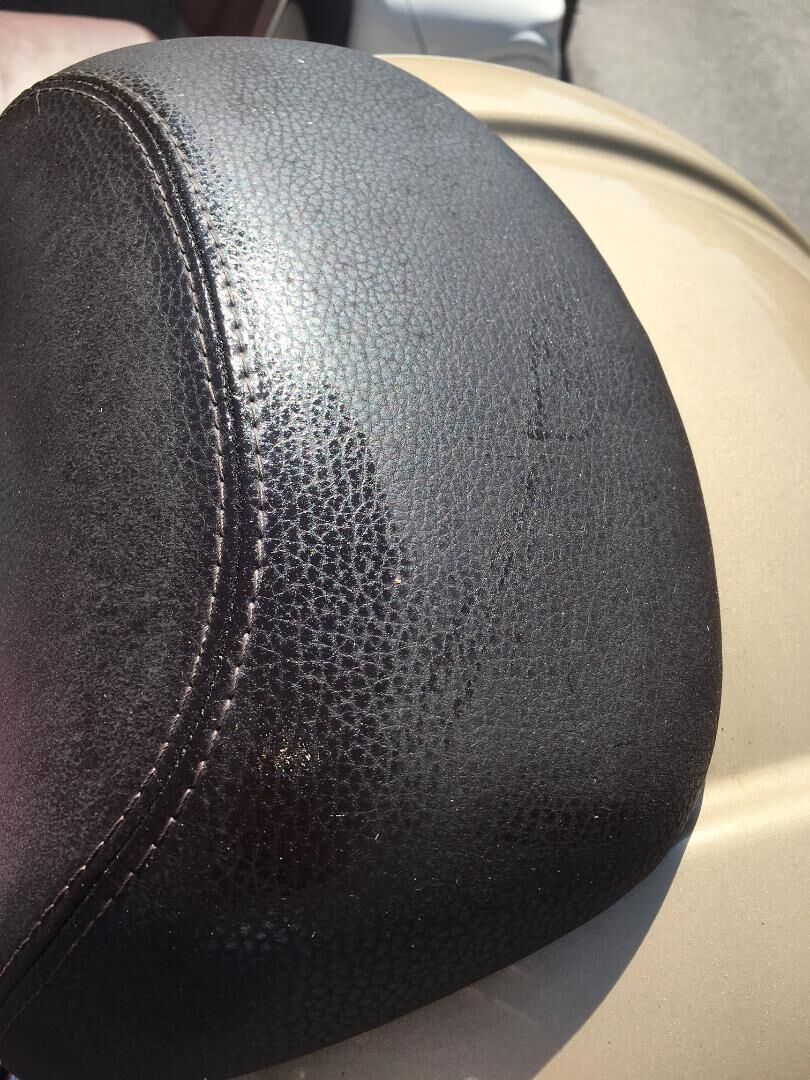

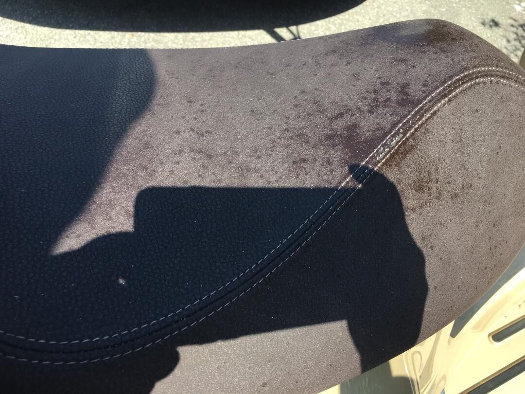

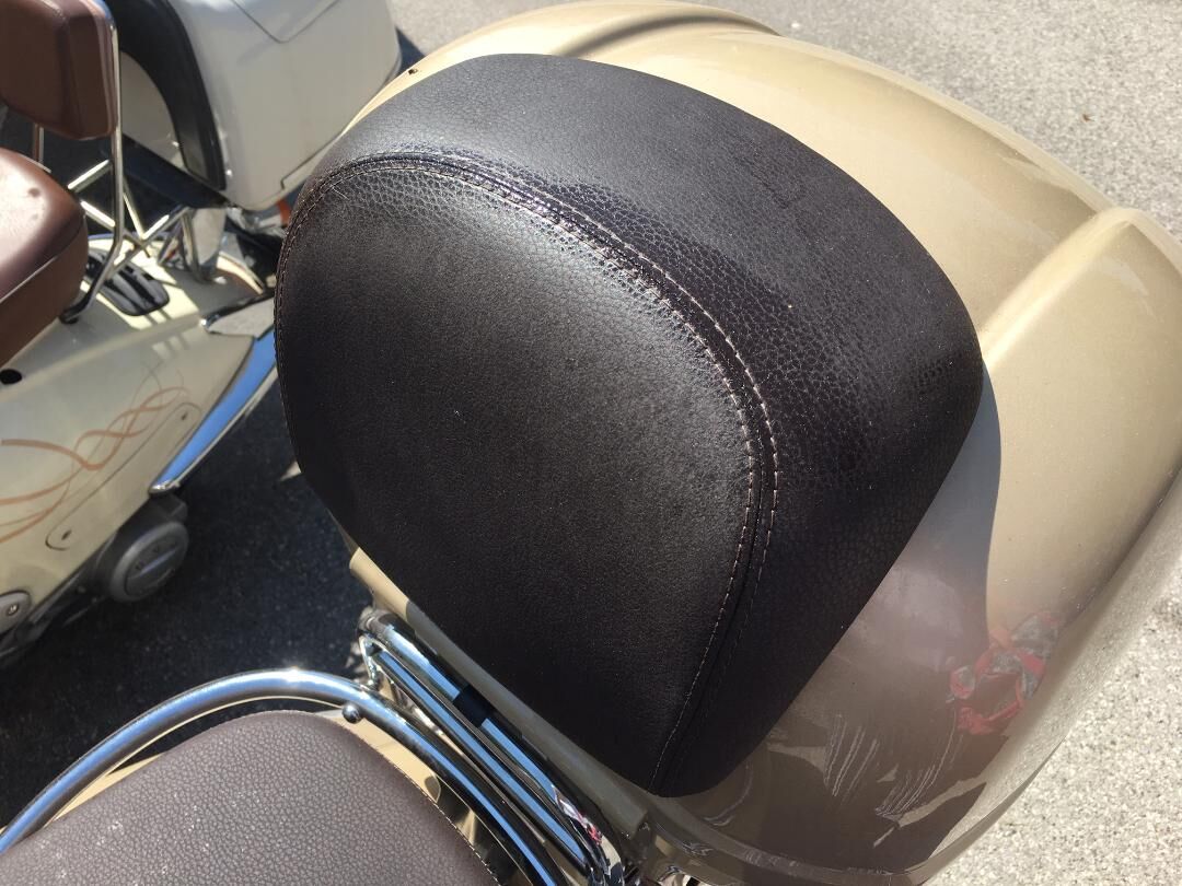

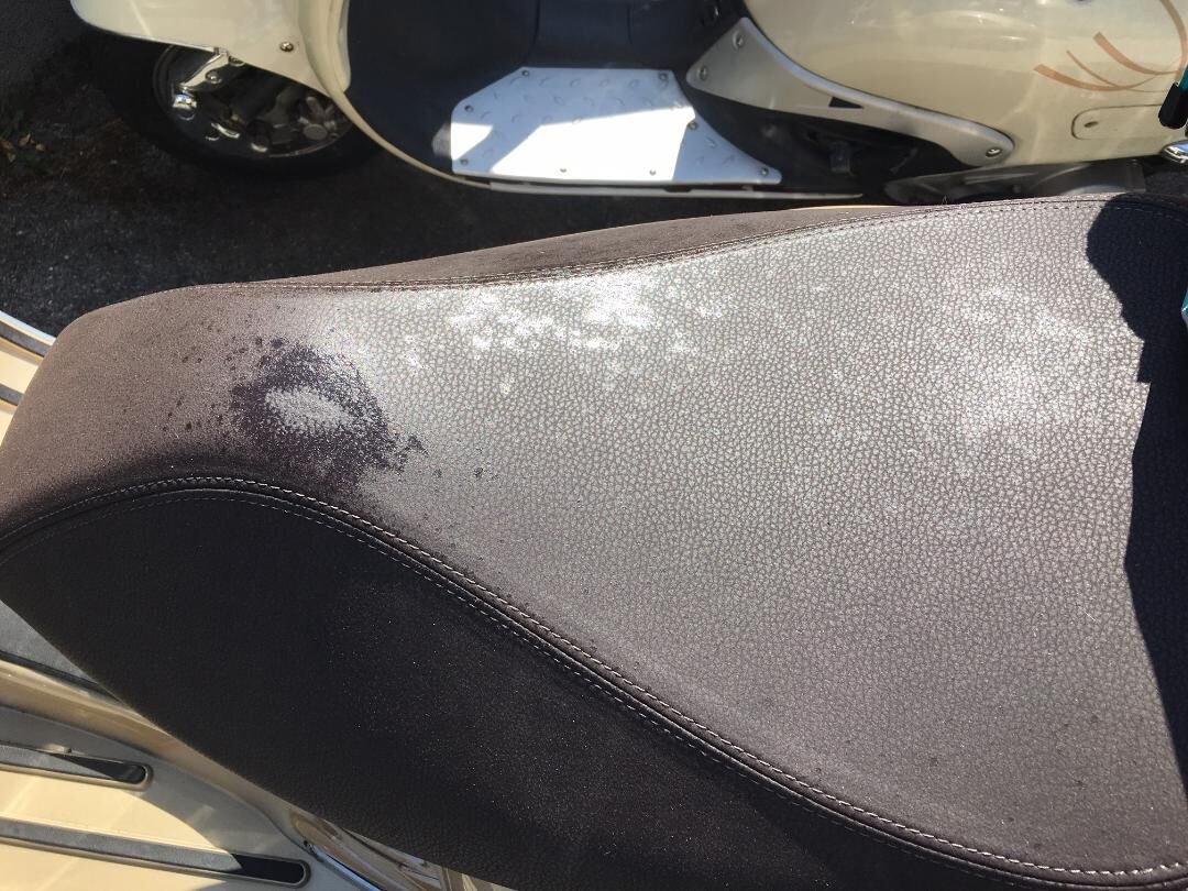

    Hallo liebe Forumsteilnehmer!
    Ich bin total verzweifelt - ich habe eine Sand/Goldfarbene GTS 125 mit dunkelbrauenem Velourlederimitat Sitz. Bei den heißen Temperaturen tritt aus den Nähten des Sitzpolsters und der Rückenlehne am Koffer, eine klebrige Masse zwischen den Nähten heraus. Es ist definitiv nicht irgendetwas was auf den Sitz tropft (Baum oder so), denn ich fahre jetzt schon seit einiger Zeit mit Handtuch am Sitz und decke es ab - aber es wurde trotzdem mehr. Letzten Sommer hatte ich das Problem auch - da ist dann der Stoff schon aufgebrochen und der Schaumstoff kam durch. (Wurde dann in Garantie ausgetauscht). Soweit möchte ich es nicht mehr kommen lassen....
    Ich kann doch auch nicht die Einzige sein, die das Problem hat? - und jetzt schon zum zweiten mal - ich bin echt verzweifelt - da hat man eine schöne Vespa und dann ruinier ich mir jede Hose mit de ich ohne Handtuch draufsitzen würde weil sich der Kleber mit der Farbe des Sitzes beginnt anzulösen und abfärbt - geschweige denn, dass ich kleben bleibe...
    Hat jemand auch Erfahrung mit demselben Problem damit? Und eine Lösung gefunden - irgendein spezielles Reinigungsmittel mit dem er den Kleber wegbekommen hat? Geschirrspülmittel und Fettreiniger hat nicht geholfen. Ebenso einfetten mit Öl auch nicht.... ich bin echt vezweifelt und hoffe es kann mir jemand einen hilfreichen Tipp geben!!!
    Vielen Danke [Blockierte Grafik: https://vespa-forum.at/wcf/images/smilies/smile.png]

    • July 22, 2019 at 10:29
    Klebstoffe sind normalerweise wasser- (hier eher nicht) oder fettlöslich. Für letztere kannst du einen Reiniger auf Orangenölbasis (z.B. Metaflux Citrus-Reiniger) benutzen.
    Bitte vorher an unauffälliger Stelle testen...
