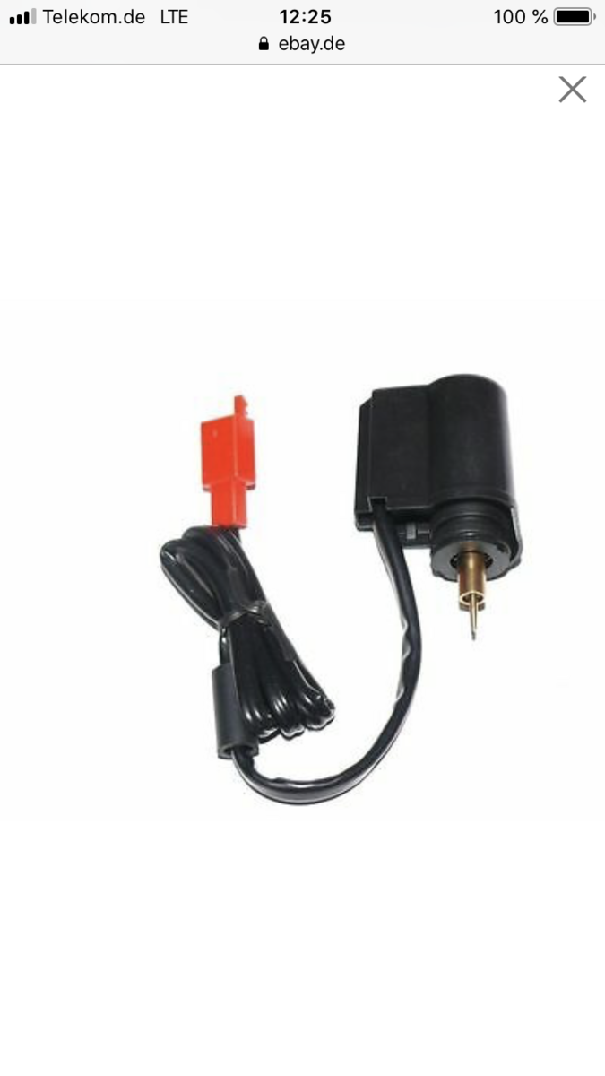

    Ich bin einfach nur noch ratlos. So wie ich das verstanden habe arbeitet der Choke im kalten Zustand (ist also eingefahren/offen), so dass Luft in den Vergaser gelangt.
    Im warmen Zustand sollte dieser dann das Loch verschließen, so dass keine Luft mehr einströmen kann. Das Gemisch müsste doch genau dann fetter werden, oder?!
    Bin total verwirrt...
    Heute Morgen sprang er auch nicht an, erst nachdem ich an der grossen Einstellschraube für den Leerlauf gefummelt habe, hat es funktioniert.
    Gibt es da einen Zusammenhang mit Einstellschraube und Choke?
    Deinen Rat werde ich auf jeden Fall befolgen und den neuen Choke mal messen. 8)
    Aber : Beim Alten und beim neuen gucken die Stifte permanent raus. Richtig so, dass dieser dann weiter ausfährt? Ich hänge mal ein Bild ran...den habe ich eingebaut.

    • June 14, 2019 at 12:31
    der Choke ist kalt eingefahren und gibt damit eine Öffnung im Vergaser frei, durch die etwas mehr Sprit gelangt.
    Wenn du die Zündung anmachst, wärmt eine kleine Heizwendel im Choke ein Gel auf, daß sich dadurch ausdehnt. Dies drückt einen Pin an der Spritze des Choke heraus, der die Öffnung im Vergaser verschließt.
    Ich vermute, dieser Sitz des Choke oder der Kanal sind das Problem oder ein fehlender O-Ring.

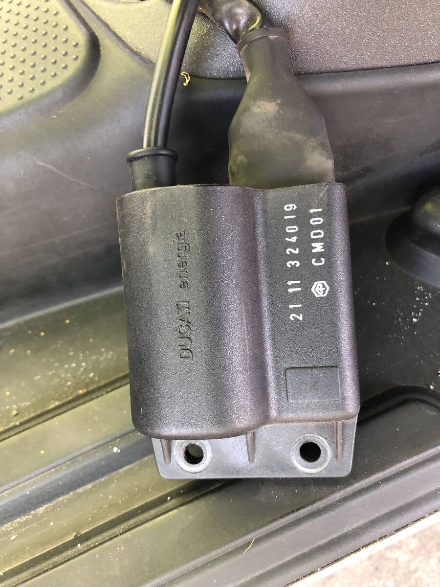

    Edit: CDI ist wohl Original, aber Zündkabel wurde getauscht.
    Choke nochmal aus- und wieder eingebaut, Sitz geprüft, Motor springt an. Kurz warm gefahren, ausgemacht und dann springt sie nicht mehr an. Es ist zum Verzweifeln!
    Der Choke steht übrigens auch nach 5 Minuten Zündung bei 7-8mm und geht nicht weiter raus, aber auch nicht weiter rein. Ist das normal?

    • June 17, 2019 at 08:26
    also der Kaltstarter sollte mehrere Millimeter rauskommen in den ersten Minuten nach Kaltstart. Danach passiert nix mehr. Miss bitte mal, ob da überhaupt 12V ankommen...
    Die CDI ist eine normale ohne Wegfahrsperre.

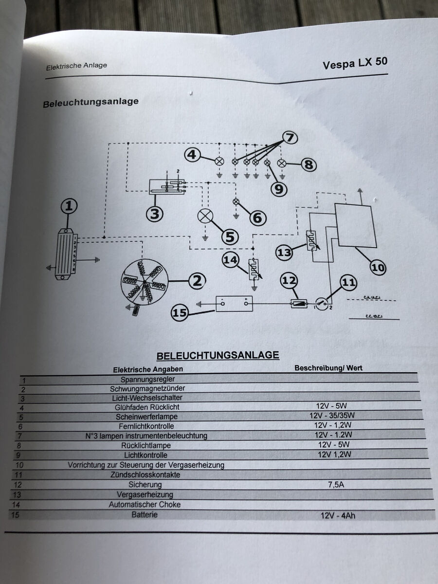

    also am Choke war keine 12V Spannung, daher konnte ja auch der neue Choke nicht funktionieren....mein Fehler!
    Habe mir jetzt die 12V von der Vergaserheizung (gleicher Kabelbaum) geholt, seitdem springt der Motor auch im heissen Zustand an.
    Muss ich mir Gedanken machen, wegen der nun geteilten Spannungsverteilung auf Vergaserheizung und Choke?!
    Der Roller wird im Winter sowieso nicht gefahren, kann ich die Heizung nicht einfach abklemmen?
    Steffen
    EDIT:
    Hat wieder nicht funktioniert! Nach 5x anspringen und jeweils fahren klappt es nun nicht mehr, obwohl nun am Choke 12V anliegen. CDI tauschen?!
    Habe mal den Stromlaufplan angehangen; was ist die „10“? Ist das die CDI?

    • June 18, 2019 at 08:51
    Guten Morgen,
    also bei der Verkabelung hätte ich keine Bauchschmerzen. Die Kabelquerschnitte sollten das aushalten. Und ja, die Heizung könntest du auch abklemmen.
    Die CDI ist auf dem Stromlaufplan gar nicht drauf.
    Wenn sie nicht anspringt, hast du dann immer Zündfunken? Wenn nicht, bleibt tatsächlich die CDI (ich hätte noch eine) oder die Zündgrundplatte. Stutzig daran macht mich, daß es temperaturabhängig ist.

    also ich habe mich so langsam auf "die Vorrichtung zur Steuerung der Vergaserheizung" eingeschossen; das müsste ja eigentlich ein einfaches Relais sein, welches dann Choke und Vergaserheizung ansteuert.
    Ob das wiederum von der CDI angesteuert wird, weiß ich noch nicht...
    Ich tausche jetzt mal Relais und CDI und dann sehen wir weiter.
    Zündfunken waren bis jetzt immer da, auch wenn der Motor nicht anspringen wollte.
    • June 18, 2019 at 11:49
    die CDI steuert außer der Zündkerze nix an. Hat nur Versorgung, Pickup und Masse.
    Der Choke hängt direkt am Regler. Also: Motor läuft, Choke kriegt Saft.
    Bei der Heizung bin ich überhaupt nicht im Thema...

    Also am Steuergerät (rechts neben der Hupe) gehen direkt 12V zur Vergaserheizung ab. Der Anschluss daneben - für den Choke - liefert keine 12V. Masse am Steuergerät ist in Ordnung.
    Also der Choke soll definitiv die 12V vom Steuergerät (schwarz gelbe Leitung) kriegen, eine Verbindung zum Regler sehe ich zwar im Schaltplan, jedoch nicht in der Praxis.
    Wie ist denn der Zusammenhang zwischen Choke und Regler?
