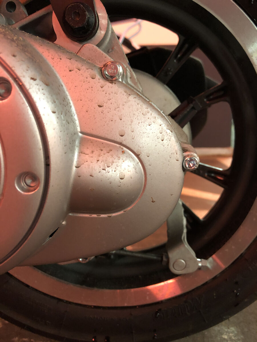

    Frank, die Schrauben die ich primär gesehen habe sind die, siehe Anhang, die auf dem Bild zu sehen sind. Sicher bin ich mir jedoch nicht, da ich nicht wusste wo ich alles gucken muss, bzw. ob es auch hinter diverser Verkleidungen geschraubt ist.
    Im Falle, dass die CDI entdrosselt werden müsste - wie stellt man das an? Und was erwartet mich da finanziell?
    Philipp

    Hm, seltsam daß Innensechskant und normale Sechskantschrauben verbaut sind....

    auf dem Bild rechts das ist eine innenfünfkant Schraube, das ist die Sicherung. Davon gibt es 2.
    Der Link zu der CDI ist der Richtige, die habe ich auch drinnen.
    Den Variodeckel musst Du nur öffnen, wenn Du auch die Vario ändern willst. Einen Ring gibt es da nicht, weil es nur über die CDI gedrosselt wird.
    Ergo, es gibt hier Welche, die fahren mit originaler Vario und Tuning CDI recht flott.
