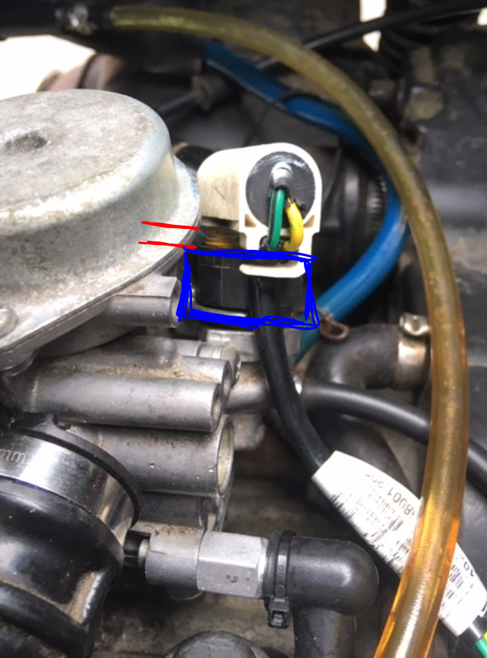

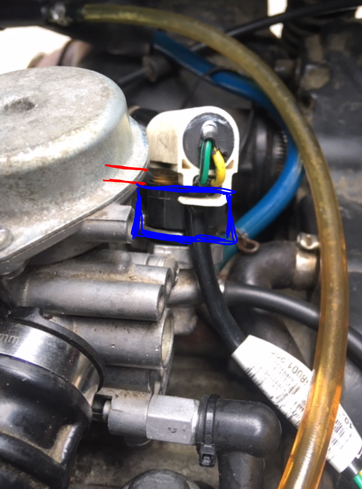

  • DucDuc
    LX 50
    • May 29, 2020 at 18:13
    gleiches Problem mit Kaltstart. Die Kaltstarteinrichtung (E-Choke) ist mir auch ein Rätsel.
    Das weiße Plastik-Gehäuse kann ich aus der schwarzen Überwurfhülse (blau markiert) mit einem Feingewinde herausschrauben. Ganz eingedreht ist die LX 50 gar nicht angesprungen. Auf ca. 3-4mm herausgedreht (siehe Bild: zwischen den roten Linien) springt die LX machmal an und tuckert bei Vollgas wie im Lehrlauf vor sich hin. Wenn ich Gas weg nehme, geht sie aus.
