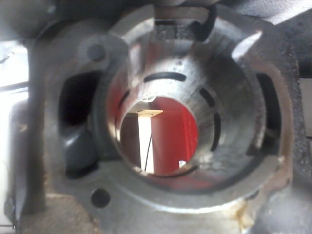

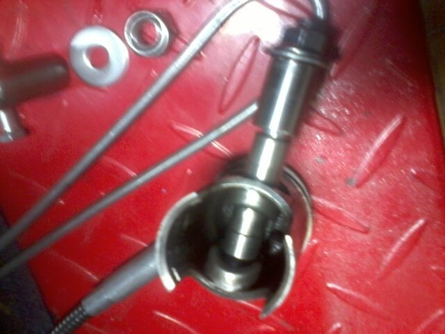

    Soderle der Kolbenbolzen ging nur mit der Abgedrehten Schraube und Hülse raus!
    Sieht aus wie ohne Öl gefahren? Öltank ist aber voll

    • February 13, 2019 at 22:28
    Ölpumpe vielleicht defekt?

    • February 14, 2019 at 08:46
    was kann an der kaputt gehen? ist doch ölgeschmiert
    • February 14, 2019 at 21:51
    Warum hat der Motor gefressen? Ist doch Benzin- und ölgeschmiert! 8o
    Wenn der Zahnriemen für den Ölpumpenantrieb reißt ist die Pumpe ohne Funktion.
    Das bekommt man meist nicht mit. Vielleicht hat sich auch ein Schlauch an der Pumpe gelöst.
    Möglichkeiten gibt es da einige.
