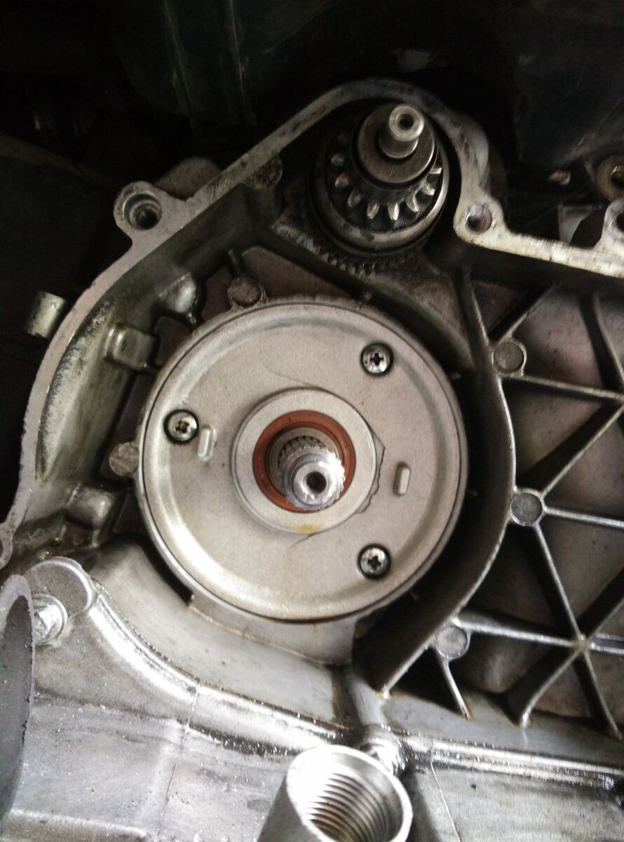

    Hallo!
    Mir ist heute während der Fahrt mit meiner Vespa et4 125 Bj. 2000 aufgefallen, dass die Leistung plötzlich nicht mehr vorhanden und danach hatte ich Ölverlust aus der Variomatik! Nach Ausbau der Variomatik ist mir aufgefallen, dass der Motordeckel hinter der Variomatik einen Sprung hat...
    Was nun?
    Bitte um eure Hilfe
    Mit freundlichen Grüßen Roland

    Hallo Roland,
    da können wir jetzt überlegen ob das noch kurz vor oder schon kurz nach Exitus ist....
    Läßt sich nur durch ein Gebrauchtteil reparieren.
    Sorry,

    Hallo Frank! Danke für die Antwort. Wie bekomme ich den Deckel raus?

    ...oh, nach deiner Beschreibung dachte ich, es wäre das Motorgehäuse - scheint aber eher die Ölpumpe zu sein...
    siehe z.B. https://www.quad-company.de/roller/ersatzt…leader/oelpumpe
    Schick Hans (hans) mal eine PM, ich glaube, der hat ein Werkstatthandbuch als PDF.
