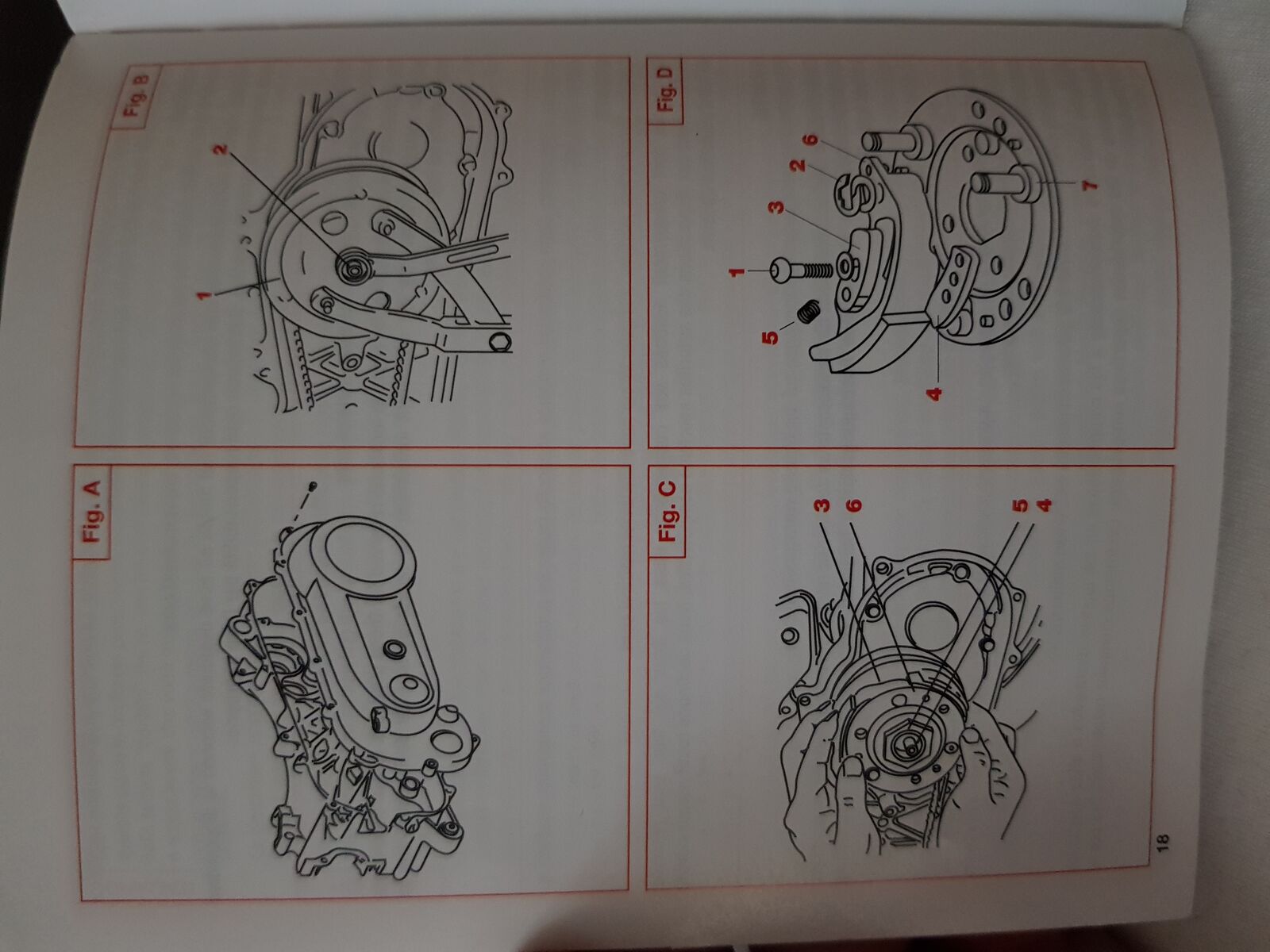

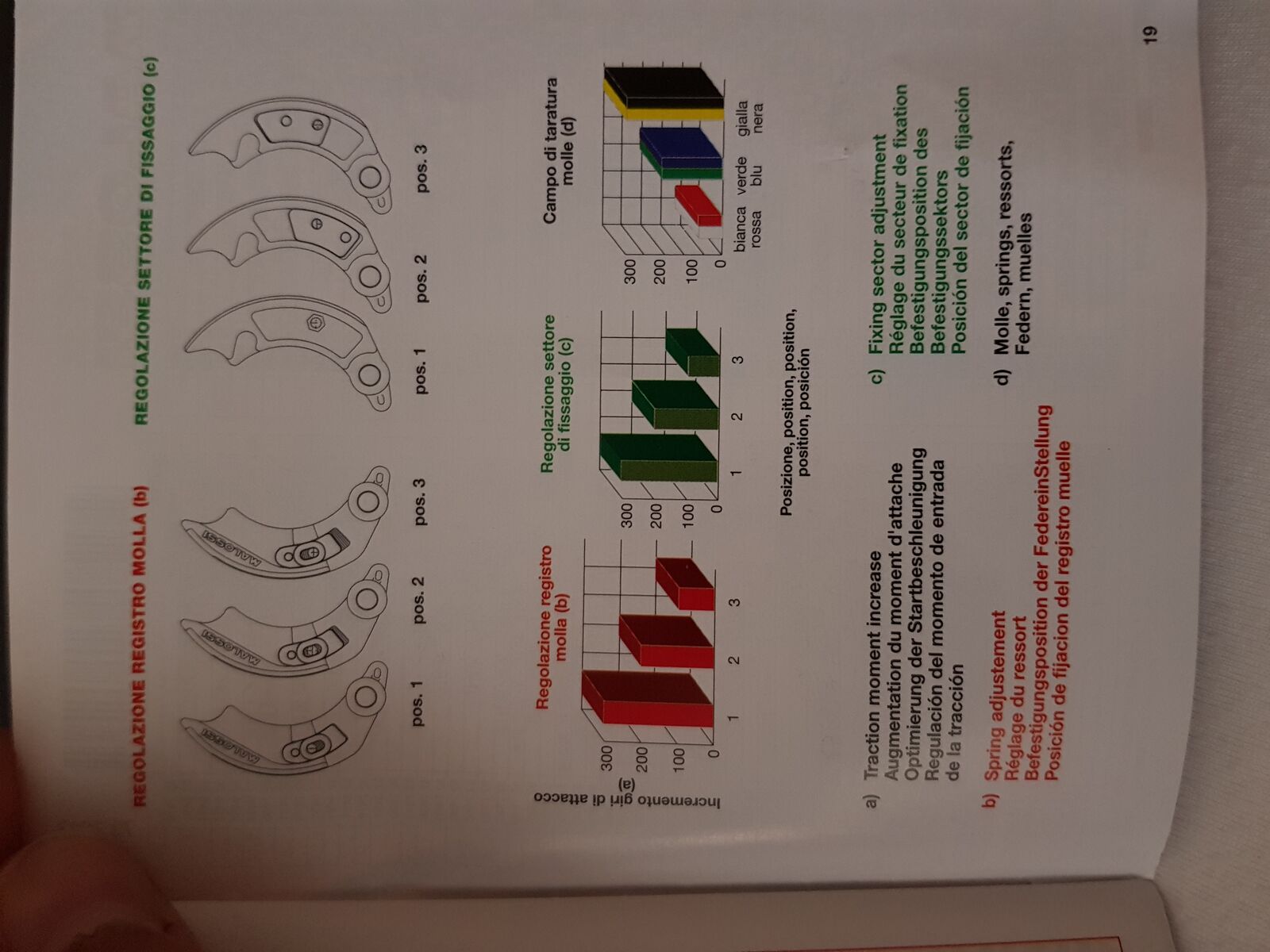

  • ich hab hier noch mal par Bilder der Anleitung gemacht.
    Könnt ihr mit anhand der Bilder eventuell weiter helfen ?
    Irgendwie blicke ich da nicht so ganz durch.
  • Lebst auch noch ;-))
    Die Original Kupplung hatte vor Kurzem etwas geschwächelt, vor allem mit 2 Personen. Hatte die Kupplungsbeläge und die Glocke etwas angeraut und mir vorsichtshalber eine günstige Delta besorgt. Die Originale funzt momenentan wieder. Die Delta habe somit noch nicht eingebaut. Die Federn sind auf die stärkste Vorspannung und die Gewichte auf die mittlere Stellung eingestellt. Wie hast Deine eingestellt ?
