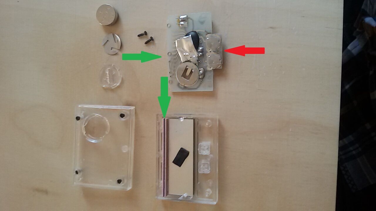

    als ich im September letzten Jahres meine ET 2 gekauft habe war die Digitaluhr ohne Funktion. Da ich zu faul war mir die Arbeit zu machen alles zu zerlegen um die Batterie zu tauschen passierte dies erst im März diesen Jahres als ich meinen Bremshebel reparieren musste.
    Leider funktionierte die Uhr nach dem Batteriewechsel trotzdem nicht einwandfrei, zum Einen ließ sie sich nicht vernünftig über die Gummiknöpfe stellen, zum Anderen ging das Display immer aus wenn die Temperaturen ca. unter 10°C fielen. Das habe ich jetzt einige Wochen lang beobachtet.
    Ursache schein ein leicht verbogene Platine zu sein. Da die Platine mit ihren Kontakten auf den Kontakten des Displays nur aufliegt und auf der Seite nur mit einer Schraube in der Mitte direkt durch die Platine verschraubt ist reichen die äußeren Schrauben, die die Platine nur durch den Gehäusedeckel halten. nicht aus die Platine vernünftig auf die Kontakte des Displays zu drücken. (Grüne Pfeile.)
    Eine andere Möglichkeit wäre Kodensfeuchtigkeit (Taupunkt) die eindringt.
    Hat noch jemand das Problem?

    Meine funktioniert. Diese Temperatur sollte einer LCD Anzeige nichts ausmachen, aber wer weiß ? Tauwasserausfall würde ich gefühlsmässig ausschließen. Schau Dir mal die einschlägigen Tauwassertabellen an. Kann Dir da leider auch nicht weiterhelfen.

    Hey Rengdengdeng
    Ich hätte das selbe Problem
    Ich hab diesen Nippel wo die Batterie reinkommt etwas frei gekratzt
    Der war etwas grün.
    Hab alles zusammengebaut und hatte dan das selbe Problem
    Ende vom Lied alles wieder auf geschraubt
    Denn Nippel wieder etwas hoch gebogen und an der Rückseite von der Batterie ein kleines Stück Pape gesteckt und dann den Plastik Verschluss drauf gedreht
    Seit dem funktioniert die Uhr ohne Probleme bei mir ?
    Versuch das mal mit der pape
    MFG

    Dawid,
    Grünspan hatte ich auch und selbstverständlich entfernt. Pappe statt diesem gestanztem Andruckblech werde ich mal versuchen.
    Danke!

    ich hab beides drine ?
    Es geht nur darum das die Plastik Abdeckung von der Batterie schon stramm fest ist wenn du die Plastik Abdeckung rein drehst

    Wenn das mal der Bajonetverschluss von meinem Plastikpropfen mitmacht, sieht nicht sehr stabil aus. Ich glaub ich löte mir zwei Kabel an und leg mir eine Mignon Batterie ins Handschuhfach.
