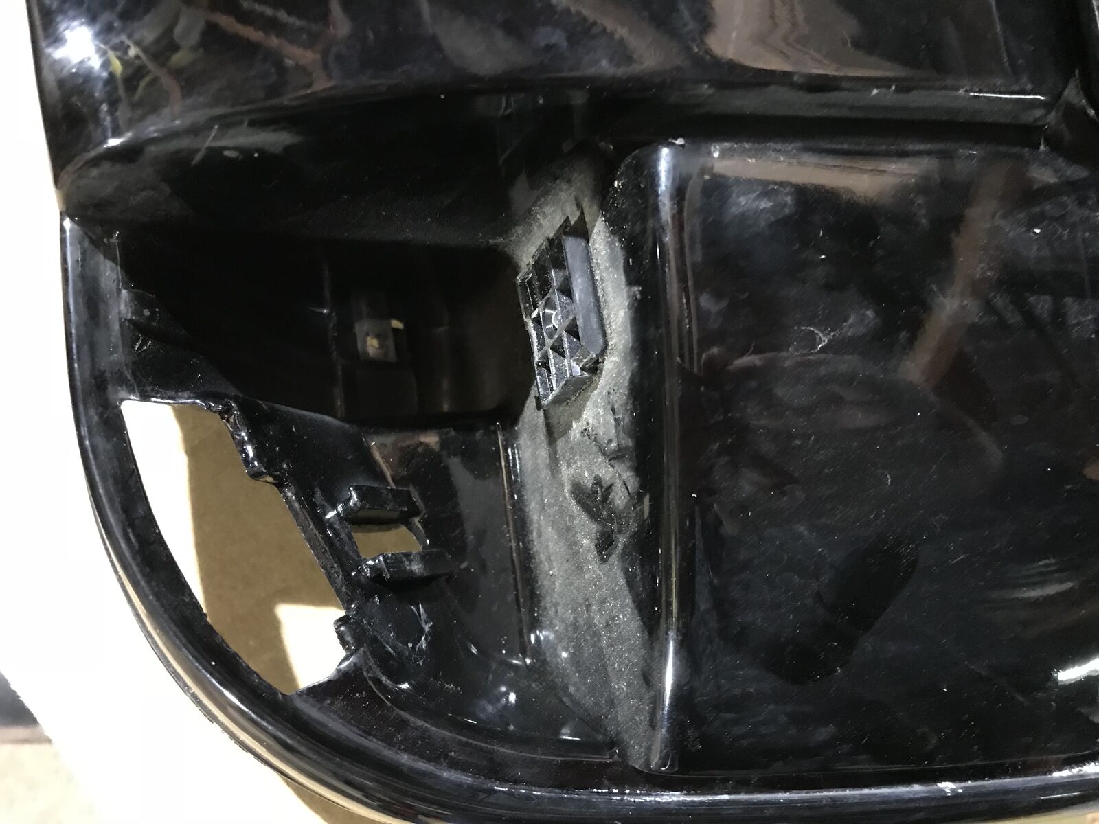

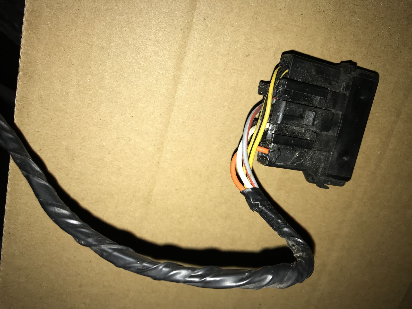

    hier die Fotos:
    1. der Stecker
    2. Blick hinter die linke Blende
    Die Öffnung zum einfädeln des Steckers sowie der Steckschuh direkt unterhalb sehen werksmässig aus.
    Knatterst Du eigentlich durch den ganzen Winter?
    Da braucht deine kleine alte Dame ja extra viel Pflege...
    Gruß, Hans
    Das rechte Bild muss natürlich 90 grad gedreht werden (hab ich hier nicht gleich hingekriegt)
    Einmal editiert, zuletzt von hans (February 9, 2018 at 11:37) aus folgendem Grund: Hinweis Bild
    • February 9, 2018 at 23:00
    Hallo Hans,
    da muss ich raten, ich hatte meine ET2 noch nicht soweit auseinander und glaube auch, das ich solch einen Stecker nicht habe.
    Diagnosestecker? Wegfahrsperre?
    Hier: http://www.vespaforum.de/viewtopic.php?t=20975 ist ein ähnlicher Stecker von der Bauart und den Kabelfarben im Bild, allerdings nicht Thema im dort geführten Thread.

    • February 12, 2018 at 08:16
    Hallo Rengdendeng,
    Diagnosestecker klingt einleuchtend - Das ganze Wegfahrsperren-Zeugs ist ja rund ums Zündschloss angeordnet.
    Wäre als Diagnosestecker auch leicht zugänglich. Handschuhfach auf, eine Schraube gelöst, Blende ab.
    Merkwürdig nur, daß man den auf Explosionszeichnungen nicht ohne weiters findet.
