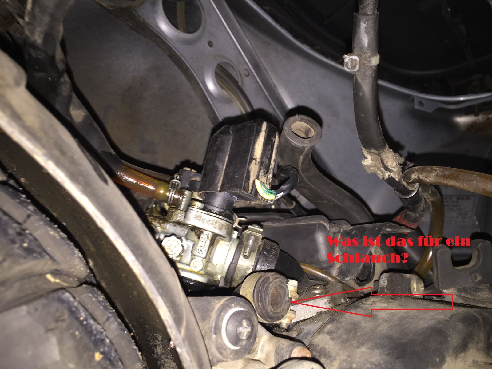

    Hallo Vespa Volk,
    ich bin immer noch nicht sehr vertieft in die Materie der Vespa, somit hoffe ich, dass Ihr mir weiterhelfen könnt und bitte im Voraus zu entschuldigen, wenn es Laienfragen sind.
    Vor einpaar Tagen hatte ich das Öl nachgefüllt und auch Kraftstoff neu getankt. Die Vespa kommt kaum in Einsatz, da ich es für meine Frau gekauft hatte und sie damit nicht fährt, weil die Vespa für sie zu groß ist.
    Na auf jeden Fall roch die Vespa nach einer kleinen Spritztour sehr stark nach Benzin bzw. Abgase. Ich hab dann mal den Vergaser angeschaut und einen unangeschlossenen Schlauch mit Schelle entdeckt, aber kann nicht zuordnen, wo die hingehört (siehe Foto).
    Kann mir da jemand bitte helfen?
    Danke!!!!!

    Kann es sein das dein Auspuff mal gewechselt worden ist. Ich kann es nicht ganz auf dem Bild erkennen aber es sieht für mich wie das Resonanzrohr welches zum Auspuff geht aus. Falls es das ist einfach einen stopfen drauf machen und dann ist es gut.
