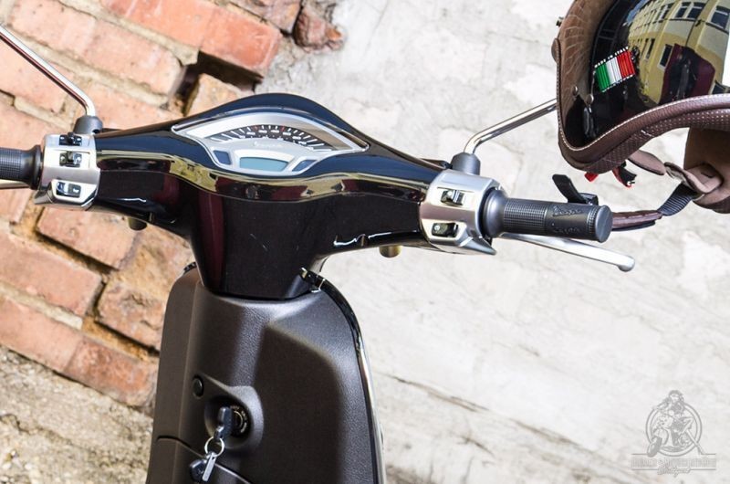

    Nach etlichen Stunden im Internet und diversen e-mails habe ich mich für den sceed42 entschieden. Ich habe die rechte Bedienerarmatur gegen die vom Primavera 125 getauscht und den roten Schalter für die Aktivierung des DZB verwendet. Sieht halt absolut original aus und nichts Gebasteltes!
    Wie schon erwähnt habe ich das Pickup-Kabel vom Stecker der CDI ausgepinnt und ein zusätzliches rotes Kabel mit 0.75 Querschnitt von oben her eingezogen und in den Kabelstrang integriert. Sehr aufwändig aber von aussen ist absolut nicht zu sehen. Am sceed42 und am Gegenstück dann ein AMP Superseal Stecker aufgecrimmed.
    Anbei noch ein paar Bilder von der fertigen Lösung.

    danke für die Bilder. Soweit ich das sehen kann ist alles sauber gelöst und so stelle
    ich mir das auch vor. So ein DZB baut man ja nicht ohne Grund ein. :D
    Das mit der Lenkeramatur ist auch eine gute Idee, auf jedenfall besser als irgendeinen
    Schalter zu verwenden. :saint:
