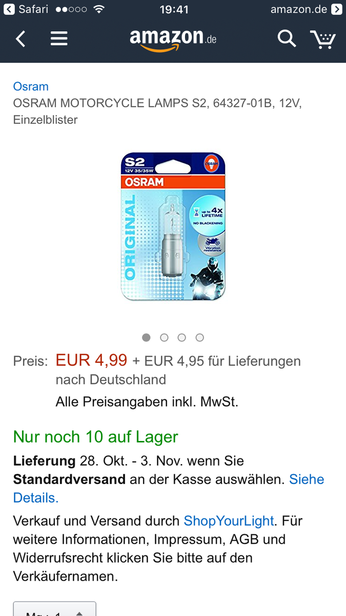

    • October 26, 2016 at 19:42
    Hab jetzt alles geprüft,
    Länge der Birne, Masse des Reflektors der Abblendwendel - passt
    Hab jetzt zwischen Scheinwerfer und Verkleidung oben bei den 4 Befestigungsschrauben Unterlegscheiben mit 1.5mm beigelegt
    Alles perfekt - so wie es sein soll
