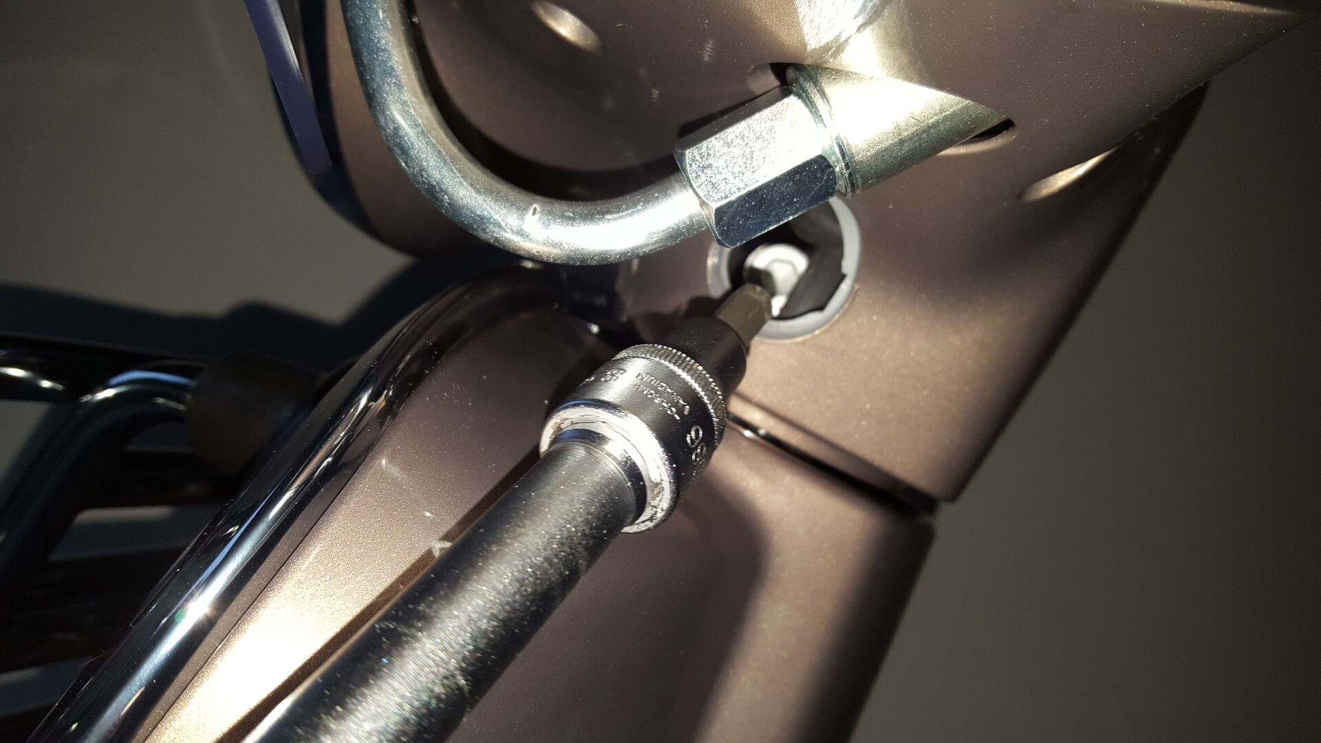

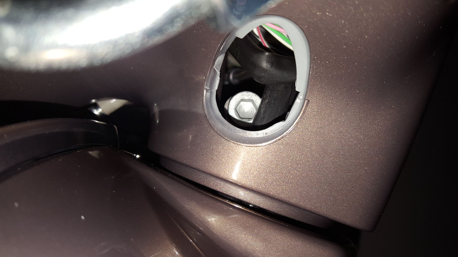

    Der schiefe Lenker ließ mir keine Ruhe. Nachdem ich nun das Armaturenoberteil demontiert habe, sah ich von oben, dass der Lenkkopf mittels einem Inbusbolzen festgequetscht wird. Statt jedoch aufwendig das Armaturenoberteil zu demontieren, genügt es, die kleine Klippkappe "links" unterhalb der Armaturenverkleidung zu öffnen, um mittels einer Knarre mit 8er Inbus den Konus etwas zu lösen. Zwei Umdrehungen genügten, um den Lenker nun endlich gerade zu stellen :)

    Und danke das du die Lösung nicht nur mitgeteilt sondern anschaulich bebildert hast.
