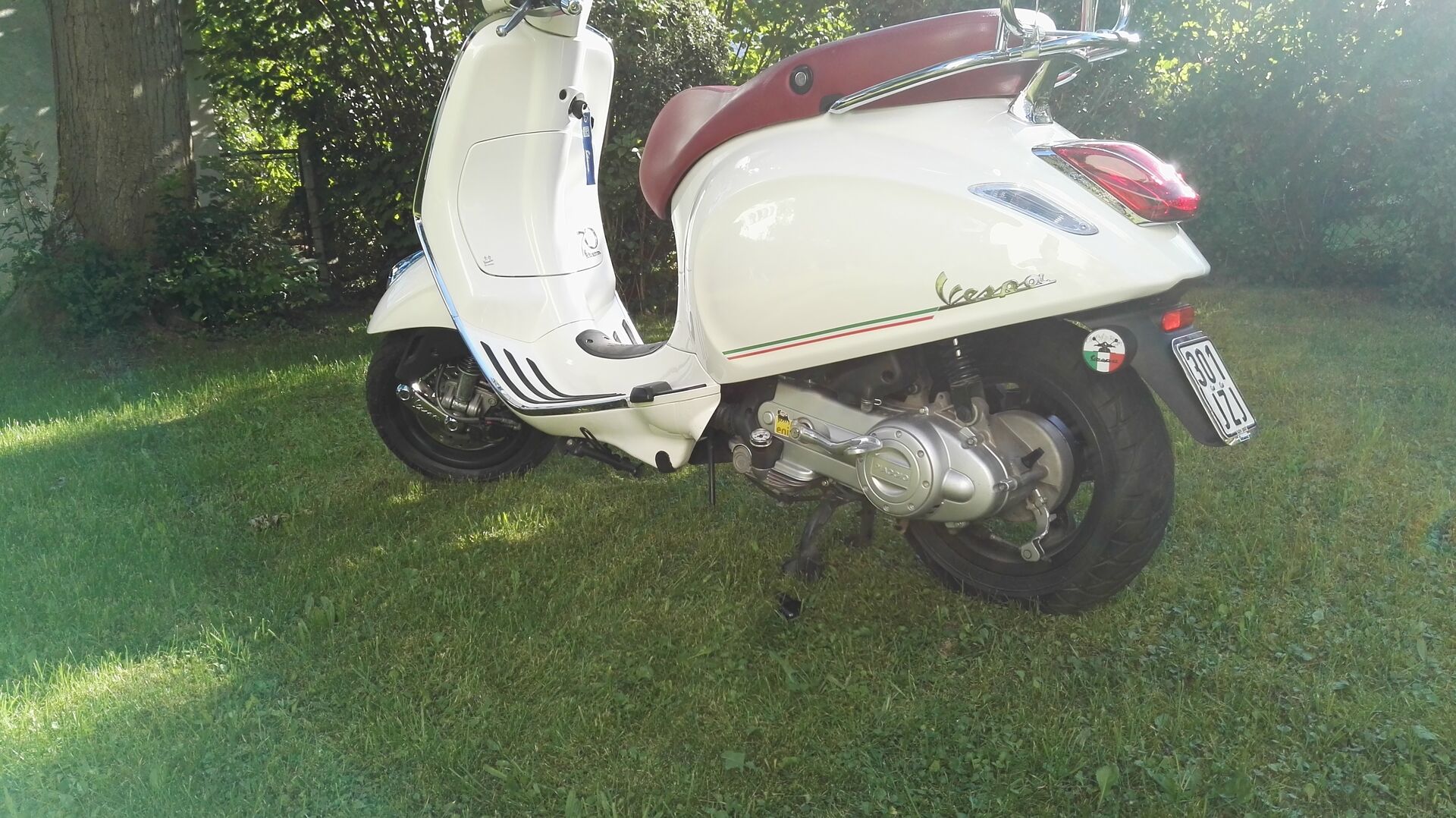

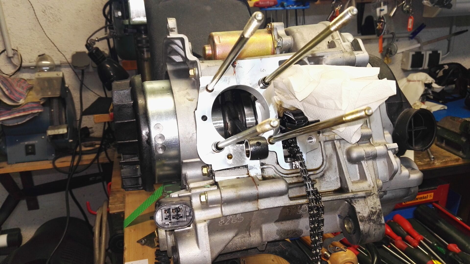

    • April 19, 2018 at 08:38
    Ich Fahre eine Vespa Primavera 50 4t 4v,einen Sensor gibt es da nicht das ist blödsinn auf alle fälle ist mir das bei der Peimavera 50 4t 4v nicht bekannt. Die Drossel Scheibe raus bringt schon mehr Endgeschwindigkeit,
    möchte man aber wirklich mehr Power haben dann kommt man über einen anderen Zylinder nicht vorbei.
    Tip von mir:
    Anderen Zylinder Polini 79 ccm andere Vario Malossi vorne + Kupplung hinten + Keilriemen und zum schluss
    Getriebeübersetzung das vergessen die meisten dabei ist es so wichtig außerdem schont es den Motor und die Endgeschwindigkeit geht auch noch mal nach oben.Das wehre so das wichtigste hört sich viel an ist aber nicht so schlimm.
